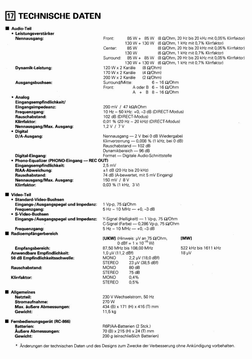

@X-TR4 was mir aber gerade bei den saxx auffält ist das die eine impedanz von 4 ohm haben, und mein receiver 8 ohm, und er wird jetzt schon verdammt heiß wenn ich länger musik höre. die 4 ohm würden ihn ja dann noch mehr belasten oder liege ich da falsch?
habe mir gedacht für manche hier einfach mal ein bild der technichen daten meines receivers reinzupacken, vielleicht hilft es ja manchen :)
sollte an sich kein Problem sein, solange du nicht ein Zweites Paar (A+B) parallel betreibst.
Die meisten LS haben heute 4 Ohm oder "4-8 Ohm" was auf das gleiche rauskommt.
Offiziell darf er laut dem Datenblatt nur 6 Ohm (obwohl da Leistungen bei 2 Ohm angegeben sind :confused_alt:)
Was heißt verdammt heiß? mit den jetzigen LS betreibst du ihn ja nicht mal annähernd am Limit
