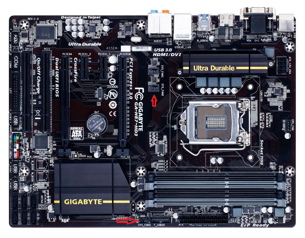

Hallo, ich besitze das Mainboard H87 HD3 (siehe Foto). Auf diesem Board gibt es Anschlüsse für zwei weitere Systemlüfter (siehe Pfeile). Mein Gehäuse ist das Zalman Z1 Neo bei dem die beiden Frontlüfter nur mit 4 Pin Molex-Anschlüssen direkt am Netzteil anzuschließen und damit nicht regelbar sind. Meine Frage ist nun, ob es möglich ist die Frontlüfter über einen Molex auf 3 pin Adapter an die beiden dafür vorgesehenen Anschlüsse auf dem Mainboard anzuschließen, damit die Frontlüfter bzgl. der Geschwindigkeit über das BIOS regelbar werden? Im Internet finde ich zwar Molex auf 3 Pin Adapter, diese 3 Pin Adapter sind aber alle männlich. Ich bräuchte allerdings das weibliche Pendant dazu, damit ich sie auf dem Motherboard anschließen könnte. Hat vielleicht jemand einen Tipp bzgl. korrektem Adapter oder ob dies überhaupt möglich ist?

Super, das wäre das Kabel. Allerdings steht bei Aquatuning "Zum Anschluss vom 3-pin Lüfterstecker, z.B. am Mainboard, auf einen Netzteilstecker (4-pin Molex), unter anderem zur Gewinnung eines Zusätzlich Stromanschlusses.". Ich benötige ja einen Stecker von Molex auf 3 pin oder wäre dieser Stecker auch hierfür passend?
"eine richtige Regelung wird dadurch schwer werden" - würde es möglich sein, die Lüfter ansatzweise zu regulieren? Momentan sind sie mir einfach zu laut.

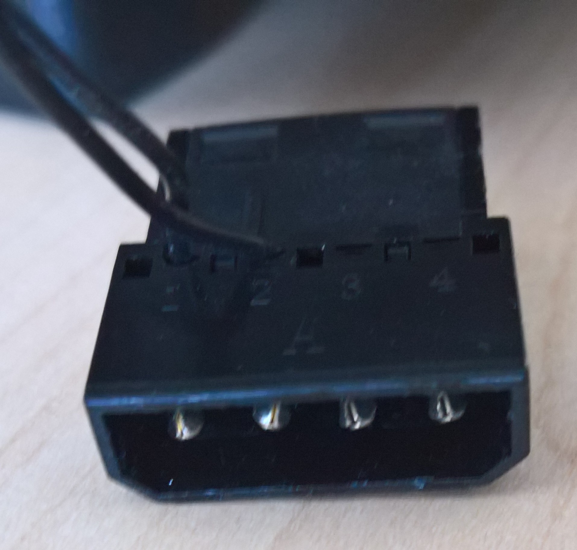

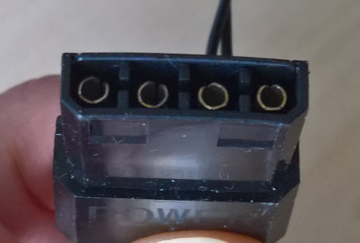

Mit etwas Geschick kannst Du die Molex Buchsen so abändern das die Lüfter mit 7V laufen.
( Stifte and den Molex Buchsen der Lüfter bei 12V und 5V stecken. (gelb und rot )

Lass die Lüfter wie erwähnt am Molex Stecker und wechsel die Pins mit einer Pinzette oder so auf die 5V Schiene und die 12 V Schiene. Alles was hier für den Anschluss am Board gepostet wurde ermöglicht dir keine Regelung.
Alternativ auch einfach auf 5V laufen lassen, falls sie dann noch anlaufen.
Besser 7V. Mit 5 könnte es bei einigen Lüftern echt zu knapp werden wie du richtig anmerkst. Und das sollte deutlich leiser sein.
