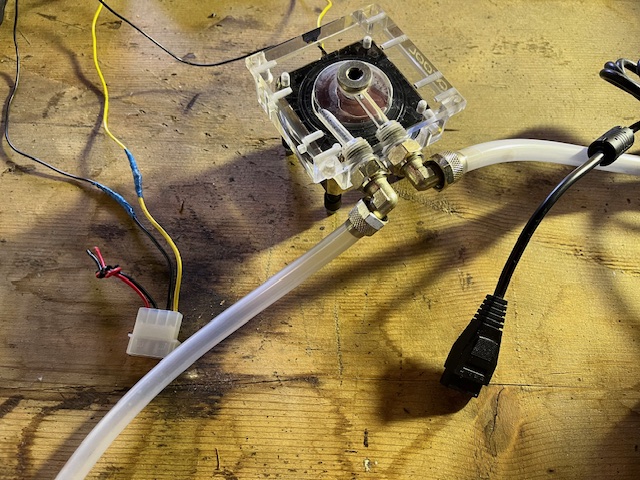

Ich habe tatsächlich noch einen alten Stecker gefunden und angelötet, sogar mit dickerem Kabel. Selbst den Schrumpfschlauch habe ich gespart. Passt, wackelt und hat Luft.
Hoffe es hält wieder ein Jahr.
