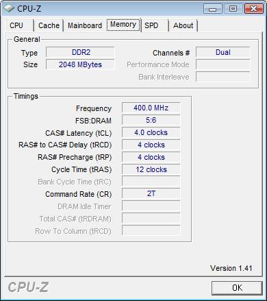

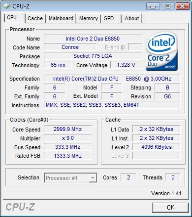

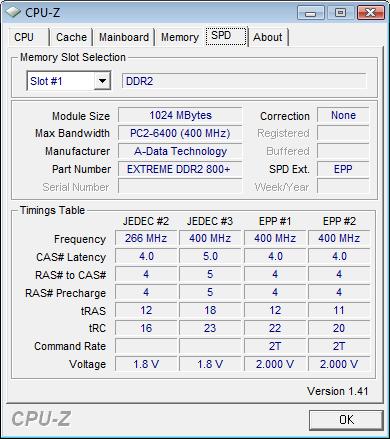

Hmm kann sich mal jemand unten meine CPUZ Daten angucken wegen RAM, FSB und CPU und sagen ob alles okay eingestellt ist !?
Was bedeutet eigetnlich dieses Timing Table bzw. "SPD" und warum sind da 4 versch. Spalten mit versch. Timings augelistet ?
Bitte
