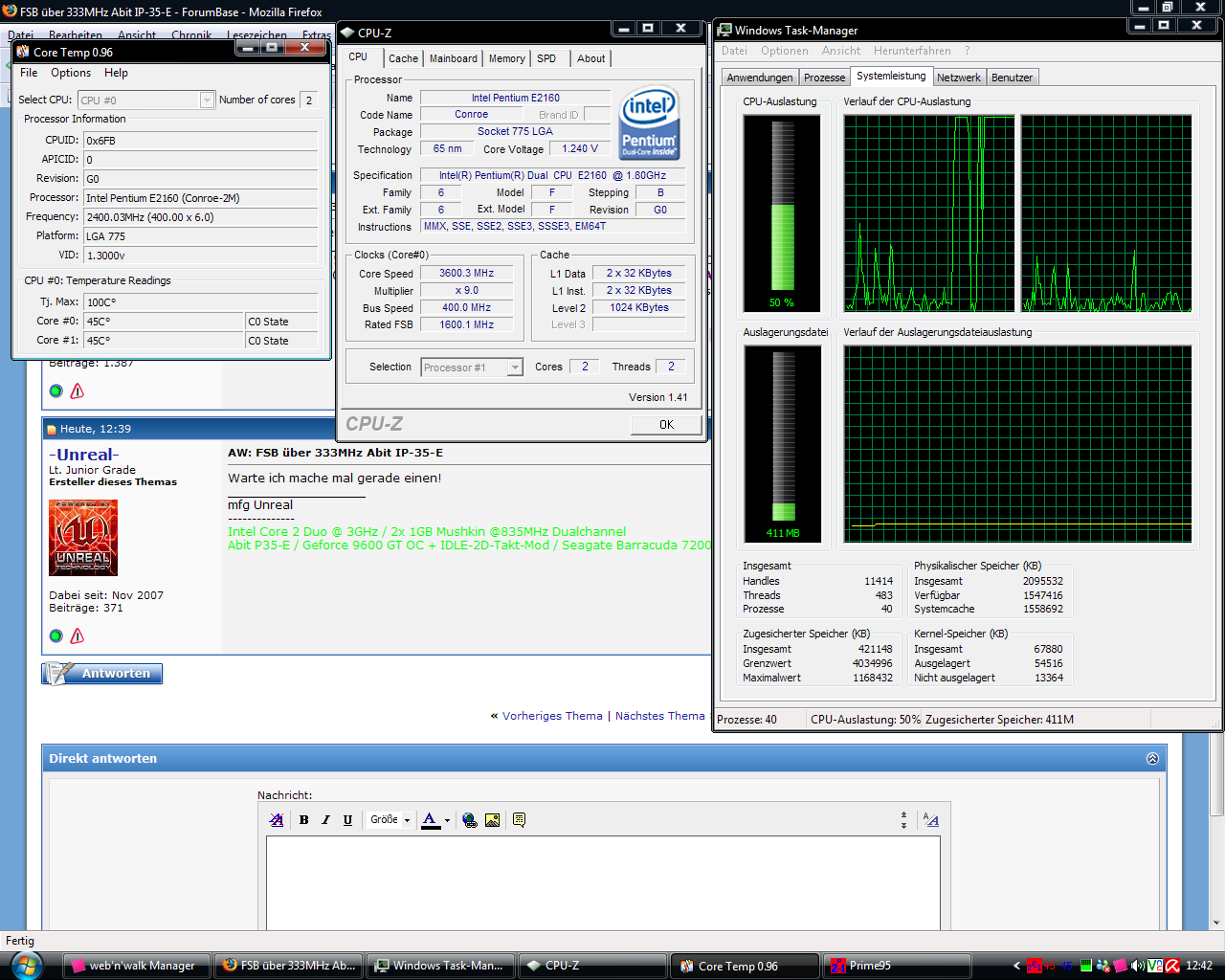

Hie habe 3,6Ghz jetzt bootstable!
Ohne vcore erhöhung!
Aber nach einer halben stunde prime bei 786K habe ich bei einem Core einen Error bekommen!
Was jetzt?
Die VCore erhöhen?! Gratuliere! Beweisscreen?
Warte ich mache mal gerade einen!
hier aber es kam halt ein error nach einer halen stunde!
Was nun soll ich runtertakten?
Naja das werde ich wol müssen!
Ich denek mal wenn ich den multi runtersetze so auf 8 also dann 3,2GHz sollte das alles funzen und ich kann meinen speicher 1:1weiterbetreiben
Oder lieber FSB runter?

ich glaube du hast den besten pentium dual core, den ich bisher gesehen habe, respekt !
stelle die vcore mal auf 1,275v und schau was passiert, sollte schon etwas mehr stabilität bringen !
3,6ghz und noch um 0,06v undervolten, das ist krank !
Das ist echt Hammer, ja! Wenn ich du wäre unreal würd ich weiter probieren! Vllt. kommst über FSB 400!
Das Besten die ich gesehen habe, hatten 3.9 GHz, das könntest du schaffen!
Mach bitte weiter! VCore erhöhen und booten, Prime is ja eh schon wurscht!
Also hier, offiziel: :king: die E2160 OC-Krone
wie meint ihr das alos ich will das mein e2160 stable läuft auf 3,6Ghz ! soll ich jetzt die Spannung senken? auf 3,6Ghz?
Der ist doch nicht primestable!
Kan ihn das stabiler machen wenn ich die vcore senke? eigentlcih nicht oder?
Wie wichtig ist das it prime also ich habe bei 786K nen errror bekomemn ist das ernst zu nehmen oder kann ich ihn dann trotzdem noch betreiben?
Nein! Um 3.6 GHz stabil zu kriegen musst du die VCore erhöhen! Solange (in kleinen Schritten) bis Prime würde mal sagen mind. 1.5h durchhält.
Aber ich finde du solltest versuchen den höchstmöglichen Takt den du schaffst zu finden! Du hast ein Mörderteil erwischt, da wäre es schon fast schade wenn du nicht alles versuchen würdest...
Versuch mal mit FSB 420 zu booten, es wird ws nicht gehen, dann erhöh die VCore, das wär schon geil :king:...
