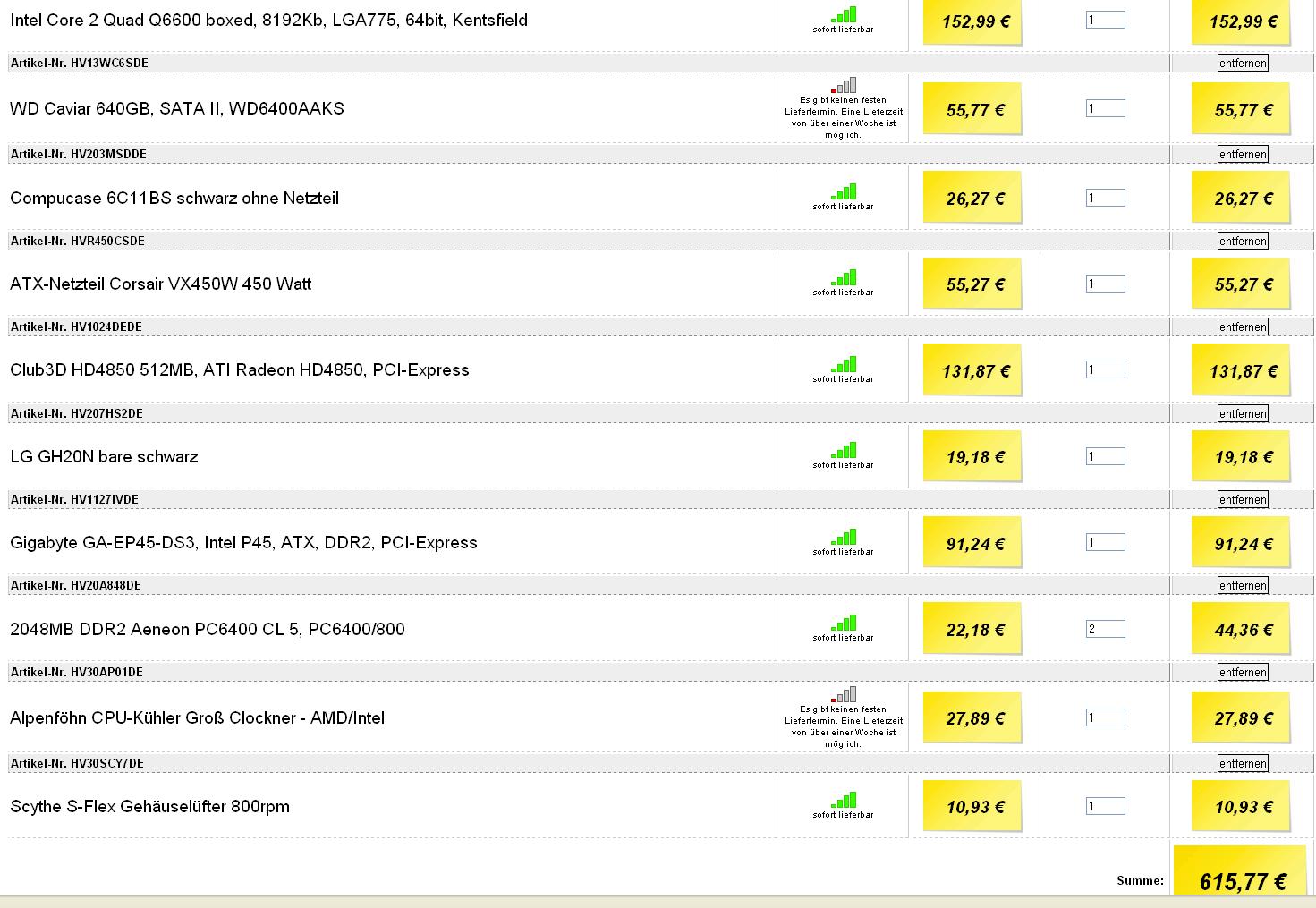

Hab dir mal was zusammengestellt.
Beim Q6600 würde ich auf jedenfall nen guten CPU Kühler dazukaufen und auch auf ne gute Gehäusebelüftung achten.
Das Gehäuse hat bereits einen Lüfter hinten eingebaut, also muss nur noch einer vorne rein der frische Luft reinbefördert.
Aufkeinen Fall die alter 500GB Platten verbauen.
MfG
MfG
Der Lüfter in dem Gehäuse ist soweit ich weise laut & schlecht verarbeitet, da kann er einfach zu dem Coolermaster nen paar vernünftige dazu kaufen.
Mit der Festplatte hast du natülich recht, mein Fehler, auf jedenfall die 640er nehmen.
CPU Kühler ist ansichtssache.
Bei guter Belüftung reicht auch der Boxed aus wenn man nicht übertaktet

Absolut schrottiges Netzteil, Grafikkarte total sinnlos gewählt, da hätte es ne HD4850 oder sogar ne 4870 besser gemacht.
Also der Lüfter in dem Gehäuse ist weder schlecht verarbeitet noch laut.
Wenn er einen stört kann man ihn später immer noch tauschen.
MfG
