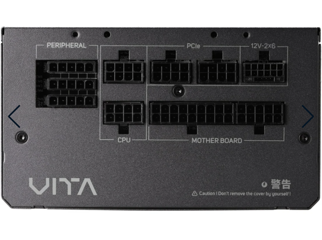

ich konnte soeben eine Powercooler RX 9070 XT Red Devil erwerben. Diese benötigt bekanntlich 3 x PCIe Anschlüsse.
Als Netzteil habe ich eine FSP Vita GM 850W. Verfügt mein Netzteil über ausreichend Anschlussmöglichkeiten oder ist die Grafikkarte für mein Netzteil ungeeignet? Rein nach dem beigefügten Produktbild dürften die Anschlüsse ausreichen und die Spezifikationen lesen sich auch so.
Hat jemand von euch das gleiche Netzteil oder mehr Kenntnisse?
Vielen Dank im Voraus und viele Grüße
Skavermin

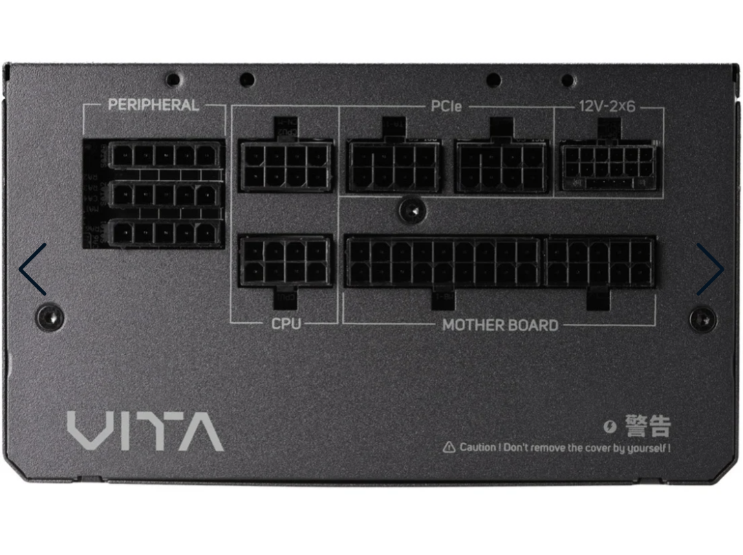

Das Netzteil bietet insgesamt drei Buchsen, exklusive CPU (dunno warum CPU und PCIe explizit getrennt sind). Die Kabel teilen sich aber jeweils in zwei Stecker auf, weil Y-Kabel.
In Summe hast du also sechs (!) solcher PCIe Stecker. Du kannst somit sogar pro Kabelstrang nur einen Stecker verwenden und das solltest du im Idealfall auch tun.

Das NT hat keine drei PCIe-Kabel, sondern zwei - also insgesamt vier Stecker.
Oder willst du dem TE nahelegen, dass er ein EPS-Kabel in die Grafkkarte stöpselt?

Das sind die Kabelbäume vom Vita 850. Sollte dann wie in Drewkevs Grafik angeschlossen werden.
Reaktionen: RedPanda05 und DJMadMax
Jo, genau so.
Die EPS-Kabel für die CPU würde ich übrigens alle anschließen, soweit am Mainboard vorhanden. Stichwort Masseanschlüsse, entlastet die Elektrik.
@coxon das heißt, ich müsste einmal ein Y-Kabel verwenden?
Reaktionen: DJMadMax, djducky und coxon
Ja. Beim zweiten Kabel lässt du halt den zweiten Stecker weg.
So wie ich das sehe, hast du ja eh keine andere Wahl und das passt dann auch so. :) FSP wird die Kabel entsprechend dimensioniert haben wenn vier 6+2 als zwei Y-Kabel geliefert werden.

Okay, das hat sich mittlerweile geklärt, da bist du irgendwo falsch abgebogen :) Du siehst ja deutlich, dass das Netzteil "nur" zwei 8-Pin-Buchsen für PCIe besitzt.
Captain Mumpitz schrieb:
Ja aber ich versteh den Gedankengang dahinter dennoch nicht.
Zähl doch selbst mal nach. Wenn man davon ausgeht, dass man idealerweise nur einen Kabelstrang ohne Aufteilung pro Stromanschluss der Grafikkarte benutzen sollte, dann ist das FSP-Netzteil nicht geeignet.
Sobald man jedoch das (problemlose) Teilen eines 8-Pin PCIe-Kabels in Betracht zieht, gibt es logischerweise kein Problem mehr.
Es muss auch nicht darauf geachtet werden, welche der beiden Buchsen man in 2x 8-Pin PCIe aufteilt, da beide auf der gleichen Rail laufen.
