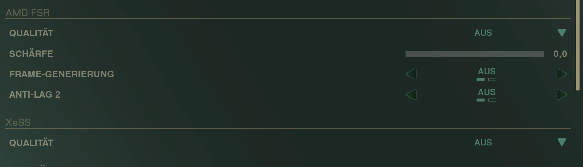

Seit einigen Wochen habe ich eine RX 9070 XT. Mit dem neuen DLC für MW:Clans habe ich gestern das Spiel das erste Mal seit längerem wieder gestartet. Bei meinem letzten Durchlauf hatte ich noch eine GeForce verbaut. DLSS lief ohne Probleme.
Laut AMD sollte MW:Clans nativ FSR4 unterstützen. In den Optionen sind FSR und XeSS aber ausgegraut, lassen sich also nicht aktivieren.
In Kämpfen, vor allem wenn ich dabei noch durch Häuser laufe, fallen die FPS auf bis zu 35. Das ist natürlich sehr störend.
Kann mir hier jemand helfen?
  • Grafiktreiber auf Aktualität geprüft
  • Googlesuche: Hat nichts ergeben. Die meisten Treffer sind über ein Jahr alt. Da gab es ja FSR4 noch gar nicht.
  • Thema im Steamforum zu MW:Clans erstellt: Keine Antworten.
  • versucht FSR irgendwie über den Treiber zu erzwingen: Treiber sagt ich soll FSR im Spiel aktivieren.

Was sind die Optionen beim Menüpunkt "Qualität"? Kannst du da etwas anderes als "AUS" auswählen wenn du auf das Dreieck rechts daneben klickst? Das sieht für mich nach einem Dropdown-Menü aus.
Hier gibt es einen ähnliches Problem in dem Game. Mann muss scheinbar einmal "Default" im Optionsmenü auswählen um die Settings zurückzusetzen. Danach soll alles wider auswählbar sein.

Ja, scheint ein Dropdown Menü zu sein, lässt sich aber nicht anklicken.

Alles klar. Einmal die Grafikoptionen auf default setzen hat gereicht.
Manchmal kann es so einfach sein, man muss halt nur erstmal drauf kommen.
Nochmals vielen Dank für eure Antworten, und natürlich besonders an @Perdakles mit der Lösung.
