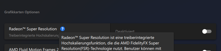

Oder meinst du Treiberbasiertes FSR1? Dann in den Optionen vom Treiber:

im Spiel aktivieren. Wenn es dort nicht verfügbar ist, dann unterstützt das spiel kein FSR. Dann gibt es noch die möglichkeit RSR(FSR1) im treiber zu aktivieren, dann musst du das spiel aber mit einer geringeren auflösung spielen damit der treiber es auf die Volle auflösung hochskaliert. Ist aber optisch nicht wirklich gut.

wenn du RSR meinst (welches im treiber aktiviert werden muss) wenn kein Fsr im spiel angeboten wird. Dann stellst du die kleinere Auflösung im Spiel ein. Dann wird auf die native Monitor Auflösung hochskaliert. Man kann auch eigene Auflösungen im treiber hinterlegen wenn man nur eine leichte skalierung möchte. Diese sind dann im Spiel auswählbar.
