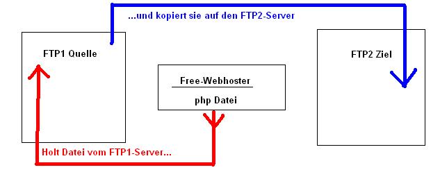

Gibt es jetzt einen Code für genau den Umgekehrten Upload ?
Also die php datei ruft einen Befehl auf,
der eine Datei von einem anderen (externen) FTP-Server
auf einen zweiten (externen) FTP-Server hochgeladen wird.
Und die php-Datei, die das ganze starten soll, liegt und wird wieder von einem anderen Webhoster aus gestartet.
Die Benutzerdaten, ... usw. hab ich für alle zwei FTP-Server.
Gibt es da einen passenden Code ?
Wäre euch echt dankbar.

wenn du mit den php integrierten ftp befehlen nicht weiterkommst wird dir wohl nix anderes übrig bleiben als fsock_open() und das ganze dann echt mit den FTP Befehlen managen, guck dir dazu dann am besten mal die FRC Spezifikation an, alternativ kann ich diese Seite hier empfehlen: http://www.moritzschubel.de/pc_ftp.html
Es ist das gleiche Spiel wie mit ftp_get, nur nimmst du hier statt dessen ftp_put.
Ab PHP 4.3 und aktivierten 'fopen wraper' geht es auch einfach mit dem copy Befehl.
bool copy ( string $source , string $dest )
copy(ftp://user:passwd@<server>/<directory>/<filename>, ftp://user:passwd@<server>/<directory>/<filename>)
PS: Aus irgend einem Grund wird bei mir statt Doppelpunkt p ein Symiley angezeigt.
Also ... username<Doppelpunkt>password@<server> ....
Also mit dem Copy-Befehl kann ich ja direkt eine Datei von einem FTP zum anderen FTP kopieren.
Geht das auch noch mit einen anderen Befehl ?
Denn bei den ftp_put-Befehl muss die zu kopierende Datei ja auf den Webspace liegen, auf dem das Script (mit dem Kopiervorgang) ausgeführt wird.
Hier verstehe ich die Frage nicht ganz, im ersten Teil holst du die die Datei mit ftp_get herunter, liegt also auf deinem 'php Server', im zweiten Teil wird diese heruntergeladene Datei vom 'php Server' auf einen anderen FTP Server wieder hoch geladen und danach ggf. auf dem php Server wieder gelöscht.
Natürlich gibt es noch andere Möglichkeiten, die hängen aber immer vom deinem 'php Server', Version, Konfiguration und Plugins ab. Und natürlich von deinen Programmierfertigkeiten.

Clocker 2800+ schrieb:
Ab Beitrag Nr. 9 ist das eine ganz andere Frage.
Nö. Is das selbe in Grün, lediglich die Richtung des "Datenflusses" hat sich geändert.
Wenn das so is; Man kann auch Shell-Befehle über PHP ausführen, prüfe mal bitte ob der safe_mode von PHP aktiviert ist oder ob es Einschränkungen in Bezug auf native Befehle gibt.
Nö, der der Beitrag 9 zeigt das er das mit der http://www.ietf.org/rfc/rfc959.txt immer noch nicht verstanden hat oder verstehen will. Es gibt beim Standard FTP keinen 'Befehl' der einen FTP Server anweisen kann etwas auf einen anderen FTP Server zu kopieren. Die Standard FTP Server sind sind in dem Bereich halt dumm, sie kennen dafür nur get und put.
Falls das mit dem php copy Befehl nicht funktioniert, unterstützt der PHP Server eben nicht den 'fopen wrapper', womit eine 'Streaming' Lösung auch nicht in Frage kommt.
