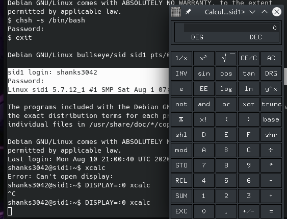

Da ich es nun endlich geschafft habe grafische Anwendungen in LXC Containern zum laufen zu bekommen möchte ich das gerne teilen. Bitte verwechselt nicht LXC und LXD Container.
Natürlich gab es genug Probleme bis es endlich funktionierte, hoffentlich hlift es um euch etwas Frust zu ersparen.

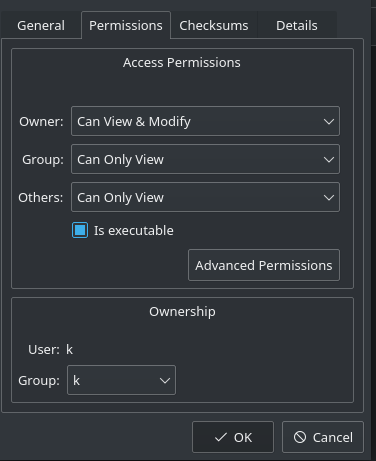

Zu guter letzt müssen wir es noch erlauben, dass das Skript ausführbar ist. Das erreichen wir mit chmod +x ~/.config/lxc/prestartHook.sh​

Wenn wir uns nun mit dem user eingeloggt haben, testen wir als erstes ob die Gui-Applikationen funktionieren. Wenn ihr vorhin xcalc installiert habt, dann könnt ihr nun DISPLAY=:0 xcalc eintippen.​
Ihr werdet nun entweder sehen, wie sich xcalc öffnet oder ihr bekommt die Nachricht Error: Can't open display: :0.​
Die Lösung für das Problem: Gebt am Host xhost +local:$(whoami) ein. (Tauscht hier shanks3042 gegen euren usernamen aus). Somit können alle User mit der gleichen Id (nur die Id am Host zählt) den X-Server verwenden. Wenn ihr allen Container-usern das Verwenden eures X-Servers erlauben wollt, dann könnt ihr auch einfach nur xhost +local: eingeben.​
Soweit ich weiß, ist es sicherheitstechnisch zu bevorzugen, wenn man xhost + nicht verwendet, warum weiß ich aber leider auch (noch) nicht.​

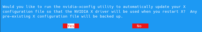

Die Installation starten wir mit sudo ./NVIDIA-Linux-x86_64-450.57.run --no-kernel-module​

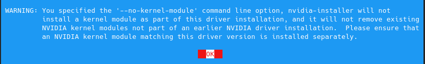

Nvidia wird eine "Warnung" anzeigen, dass das Kernel-Modul nicht installiert wird. Wenn ihr Anwendungen wie Steam benötigt, dann müsst ihr auch die 32-bit Treiber installieren.​

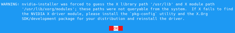

Ein paar Warnungen könnt ihr ignorieren. Darunter folgende:​
Code:
WARNING: You specified the '--no-kernel-module' command line option, nvidia-installer will not install a kernel module as part of this driver installation, and it will not remove existing NVIDIA kernel modules not part of an earlier
NVIDIA driver installation. Please ensure that an NVIDIA kernel module matching this driver version is installed separately.
Code:
WARNING: nvidia-installer was forced to guess the X library path '/usr/lib' and X module path '/usr/lib/xorg/modules'; these paths were not queryable from the system.  If X fails to find the NVIDIA X driver module, please install the `pkg-config` utility and the X.Org SDK/development package for your distribution and reinstall the driver.
Sollten Warnungen erscheinen, dass Pakete fehlen, lest euch diese Warnung durch, kopiert sie euch, brecht mit STRG+C ab und installiert diese Pakete nach. Danach startet ihr die Installation einfach neu.​

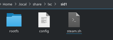

Dazu erstellen wir am besten im gleichen Ordner, wo sich das rootfs und die config Datei des Containers befinden unsere Scripts.​
(~/.local/share/lxc/sid1/)​
Wenn ihr z.b. Steam installiert habt, dann erstellen wir nun ein Script (ihr könnt den Namen frei wählen).​
Da ich nun nicht mehr im Container, sondern am Host arbeite werde ich jetzt Kate als Editor verwenden, da auf meinem Host Plasma als DE läuft, und das der Standard-Editor ist. Auch benötigt man jetzt keine Root-Rechte mehr.​
[IMG]https://www.computerbase.de/forum/file:///tmp/lu13876ow3ijr.tmp/lu13876ow3imp_tmp_eb03f7584b098cdc.png[/IMG] [IMG]https://www.computerbase.de/forum/file:///tmp/lu13876ow3ijr.tmp/lu13876ow3imp_tmp_eb03f7584b098cdc.png[/IMG]​
Vergesst nicht, dass das Script ausführbar sein muss. Entweder via chmod +x oder über die Gui eures File-Managers.​

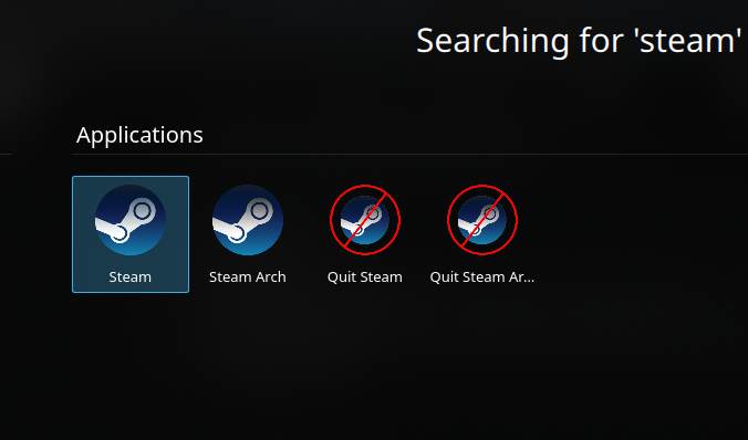

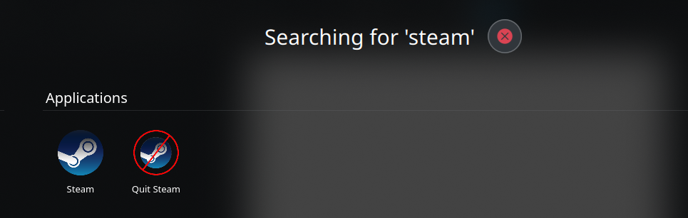

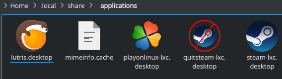

Nun fehlt nur noch eine .desktop file unter ~/.local/share/applications​
[IMG]https://www.computerbase.de/forum/file:///tmp/lu13876ow3ijr.tmp/lu13876ow3imp_tmp_f59f0b55ccbc4c4f.png[/IMG]​
Code:
[Desktop Entry]
Version=1.0
Name=Steam
Comment=Access Steam
Exec=/home/shanks3042k/.local/share/lxc/sid/steam.sh %U
Icon=/home/shanks3042k/.local/share/lxc/sid/rootfs/usr/share/icons/hicolor/256x256/apps/steam.png
Type=Application
Categories=Game;
hier müsst ihr eintragen:​
  • Name der Desktop File ist (Dieser wird unter eurem Startmenü angezeigt.)
    • Comment=Kommentar/Beschreibung - kann man auch leer lassen
    • Exec=Script, welches ausgeführt werden soll
    • Icon= Das Logo, welches man verwenden soll
    • Type=Application
    • Categories= Alle Kategorien, zu denen das Programm gehören Soll (z.B. Game,Network,...)
Nun solltet ihr euer Programm in eurem Startmenü / Launcher finden und mit 1 Klick starten können.​
Achtung: Bei steam bekommt ihr leider kein Tray-Icon.​
