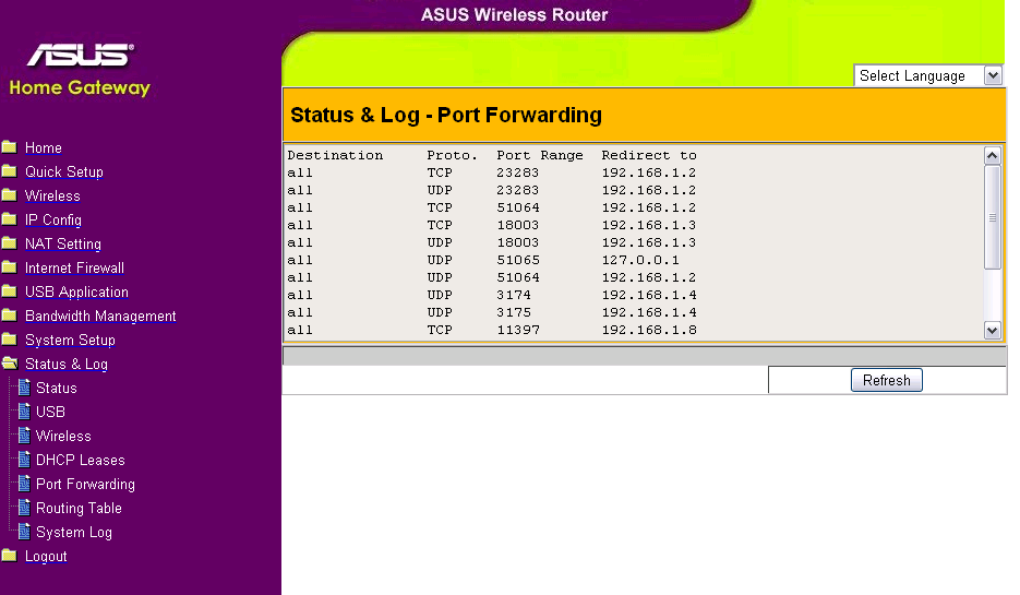

funktioniert auch nicht. Ist auch kein MAC-Filter aktiv, anzumerken ist, dass laut Status jedoch ein Port-Forwarding stattfindet, obwohl nicht aktiviert
Destination Proto. Port Range Redirect to
all TCP 23283 192.168.1.2
all UDP 23283 192.168.1.2
all TCP 51064 192.168.1.2
all TCP 18003 192.168.1.3
all UDP 18003 192.168.1.3
all UDP 51065 127.0.0.1
all UDP 51064 192.168.1.2
all UDP 3174 192.168.1.4
all UDP 3175 192.168.1.4
all TCP 11397 192.168.1.8
all TCP 9874 192.168.1.2
all UDP 10000:10050 192.168.1.1
all TCP 10000:10050 192.168.1.1
:confused_alt::confused_alt::confused_alt:

Wie meinst du laut Strato findet ein Port-Forwarding statt?
neee, laut Router-Status führt der Router ein Port-Forwarding an den aufgezeigten Ports durch, obwohl dies nirgends so eingestellt ist.
Das ist wahrscheinlich die aktive NAT Translation Tabelle. Sowas sollte dir auch angezeigt werden, wenn du auf eine normale HTTP Seite zugreifst, weil die Antwort vom Webserver (oder in diesem Fall vom FTP Server) ja schließlich auf deinen PC zurückgenattet werden muss.
Es kann sich dabei aber auch um einen FTP Modul im NAT Code des Routers handeln.
Könntest du einen Screenshot davon machen?
hmm, ich glaube du missverstehst mich in diesem Fall, aber hier mal der Screenshot
Anmerkung dazu: nur 192.168.1.2 ist angemeldet und natürlich ....1 für den Router selber
und hier nochmal die ganze liste
