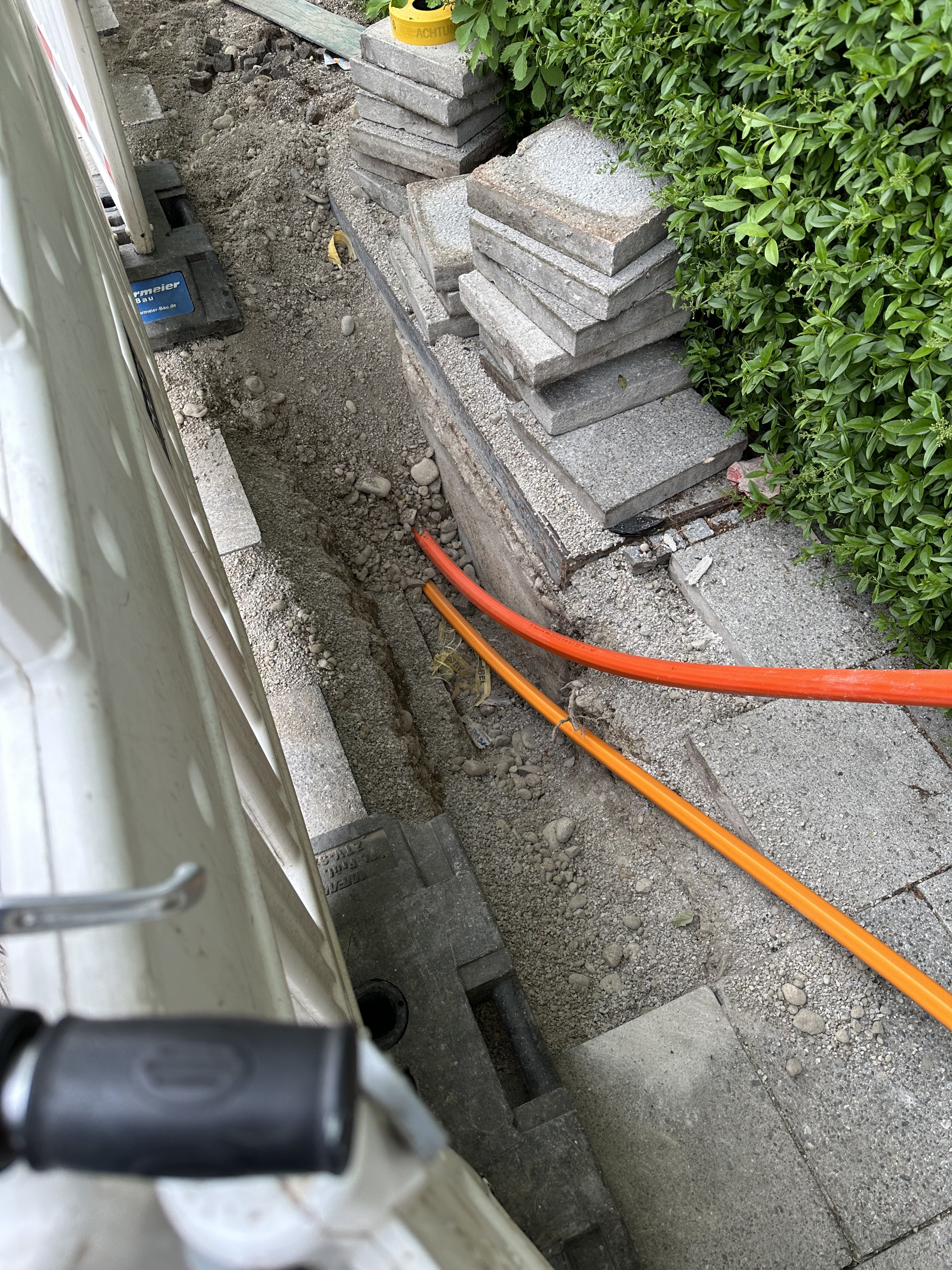

Ich bin gespannt, da ich gestern mit der Baufirma vor Ort gesprochen habe. Sie bauen hier tatsächlich alles bis zum Hausanschluss. Aktuell ist Baufeld 1 dran und das ist ein großer Block mit vielen MFH.
Mein Straßen-Block ist dann wohl der nächste. Ich frage mich nur wann die Begehung für den Hausanschluss gemacht wird.
Gehwege sind hier übrigens nur für 1-2 Tage offen, die sind schon echt zügig.

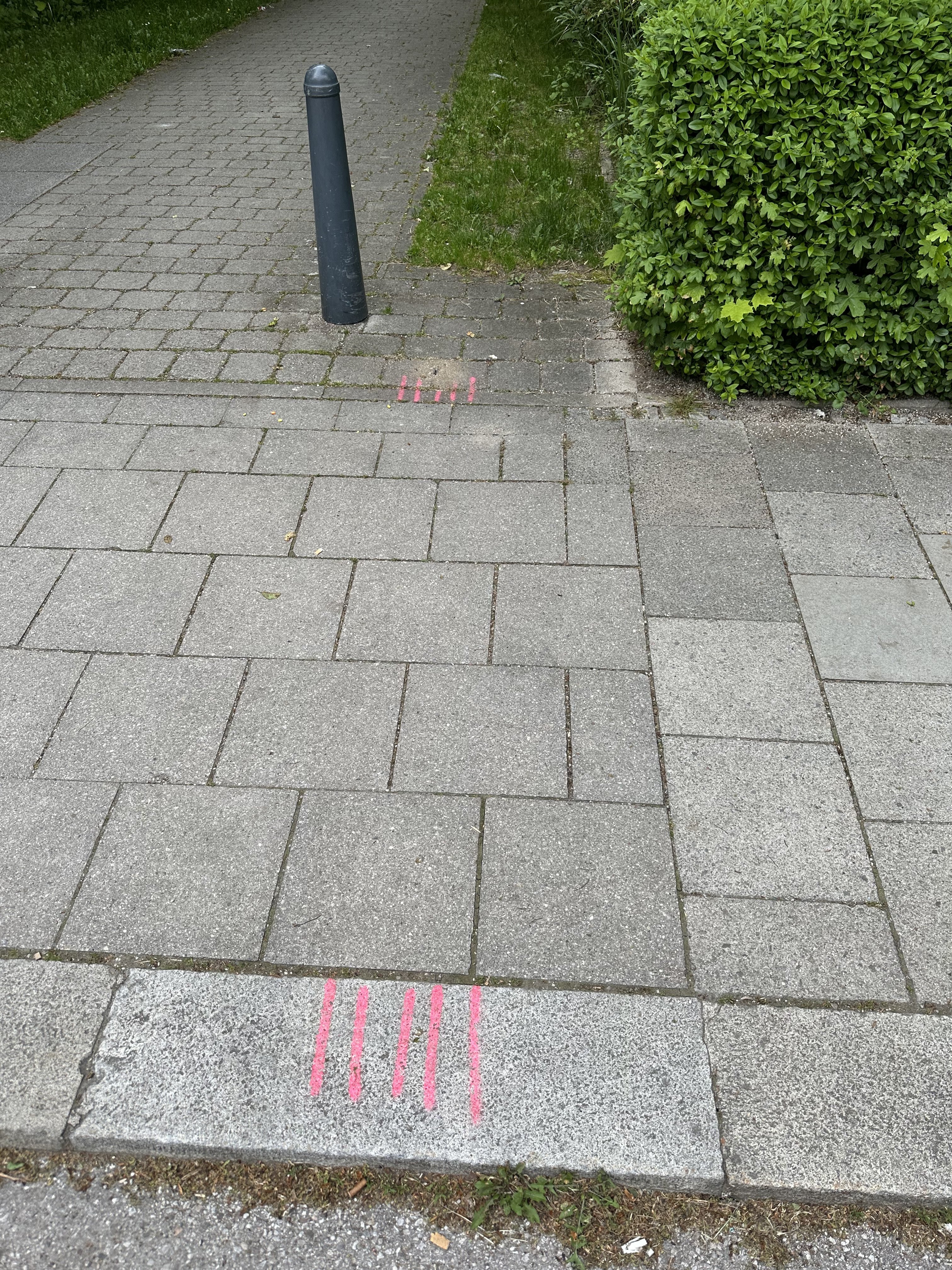

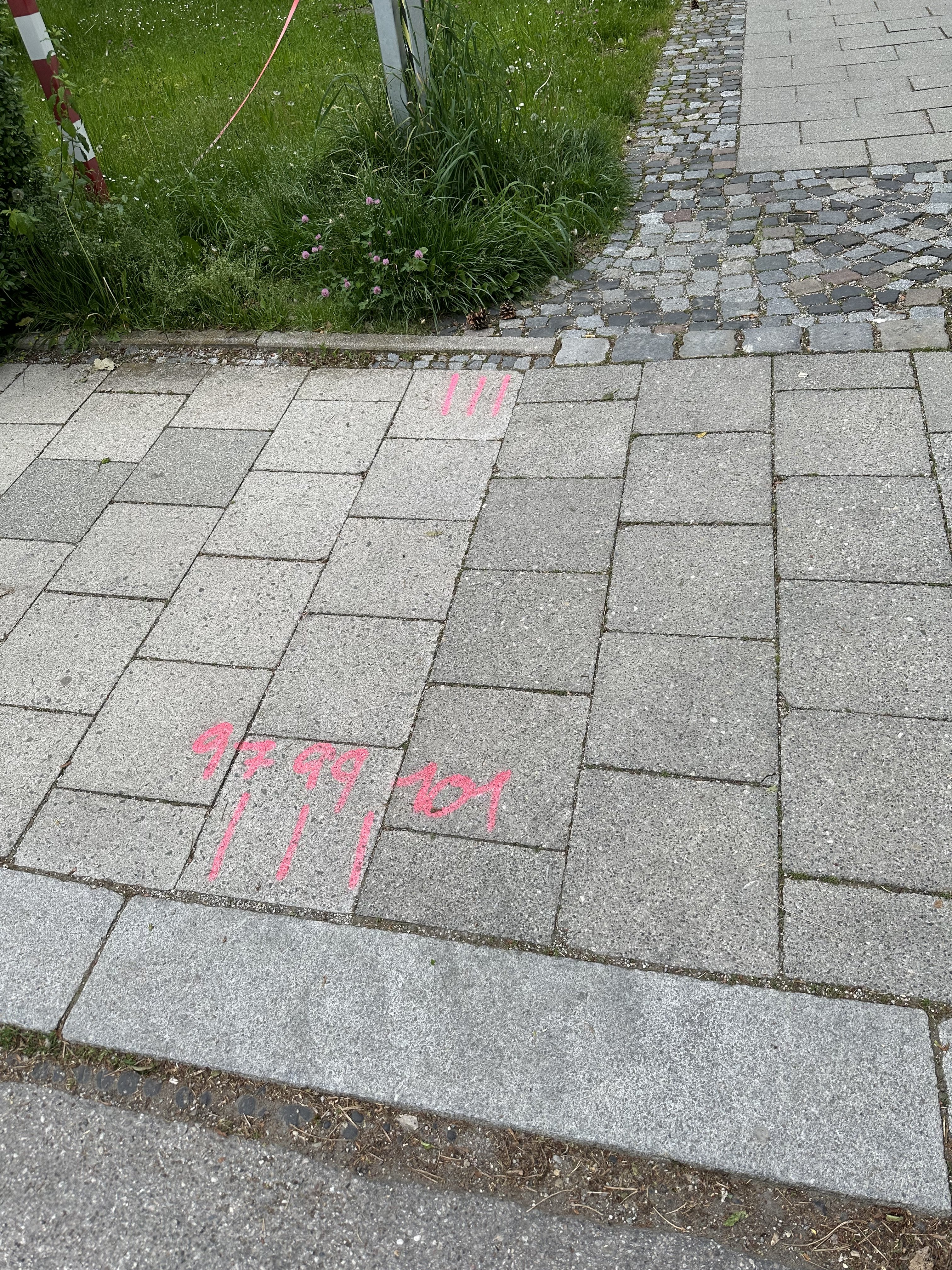

Was bedeuten denn diese Striche? Wenn ich raten müsste ist das vielleicht der Hausabzweig mit einer speedpipe pro strich? Die Zahlen sind wohl die Hausnummern.
Ich frage mich immer, warum die das in dem Detailgrad auf die Straße sprühen. Das kann doch jeder verändern. Kann man sich da bequem ein paar Ersatzfasern dazu sprühen...?
Also wenn ich mir die Diskussionen auf der Straße anhöre spricht man lieber in Piktogrammen als in Worten oder komplexen Plänen. Ich wage auch zu bezweifeln, dass du da einen Strich dazu malen kannst ohne dass das auffällt.
Wenn an der Stelle für den Abzweig der Hausnr. 99 plötzlich auch eine 27 steht wirkt das schon etwas unplausibel. Die Anzahl der Fasern interessiert in dem Stadium noch gar nicht.

Hier an einer Stelle kannst du aber auch für etwas Unfug sorgen:
In der Straße werden Häuser die Hausnummern von einer anderen parallel Straße haben versorgt. Aber nur die zwei die näher an der Straße des Ausbaus stehen.
Wenn man jetzt die Hausnummer 7 und 9 um 1, 3 und 5 erweitert, würden sie vielleicht die Versorgung auch dieser Gebäude von der „falschen“ Straße machen. Also wenn man blind den Zeichen auf der Straße folgt und niemand sie mal kontrolliert.
Die Kennzeichnung ist nicht für die Verlegung der Glasfaser, sondern für die Baufirma, welche die Leerrohre verlegt. An dem markierten Punkt enden dann im Bsp. oben 5x Leerrohre in der Erde, von wo aus später dann die nächste Firma die Glasfaser zu den Hausanschlußpunkten in das Haus verlegt.
Bisher hat die Baufirma noch keine Leerrohre hier auf den Straßen gelagert. Aktuell buddeln sie nur die Speedpipe-Verbände ein.
Da sie noch keine Abzweigung gebaut haben, kann das aber natürlich noch kommen.
