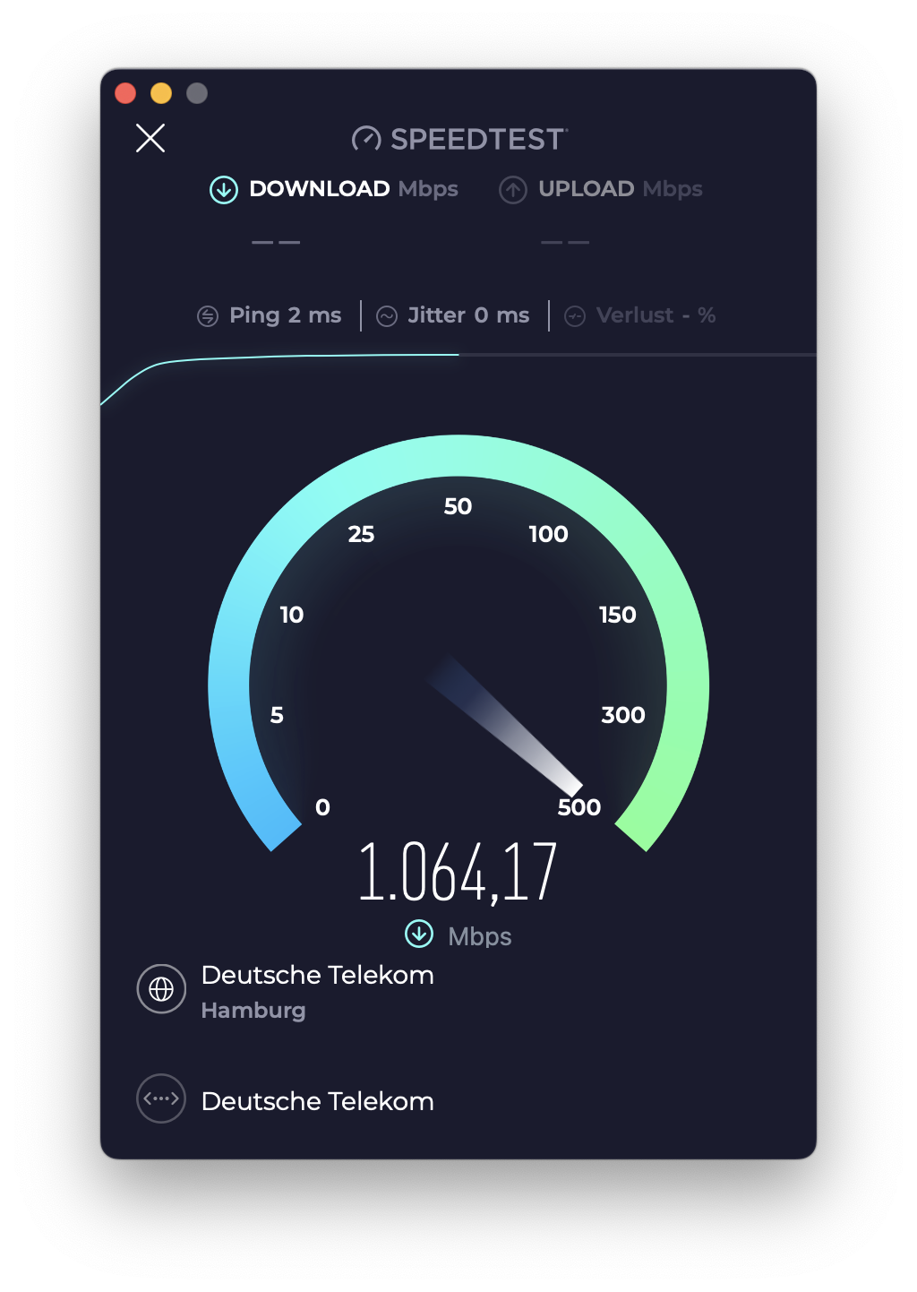

Daher war meine Ausgangsfrage zunächst auch, ob ich bei der Telekom mit den 970 rechnen dürfte, aber wie ich gelernt habe hat zumindest das "Modem" schon mal einen 2,5G Port, das Limit des GPON SFP Modul ist mir noch nicht so recht klar.
Hier ein Speedtest über Telekom-FTTH-GPON mit Fritz!Box 5590 am 2,5 Gbit/s-Ethernet-Port um ca. 18 Uhr:

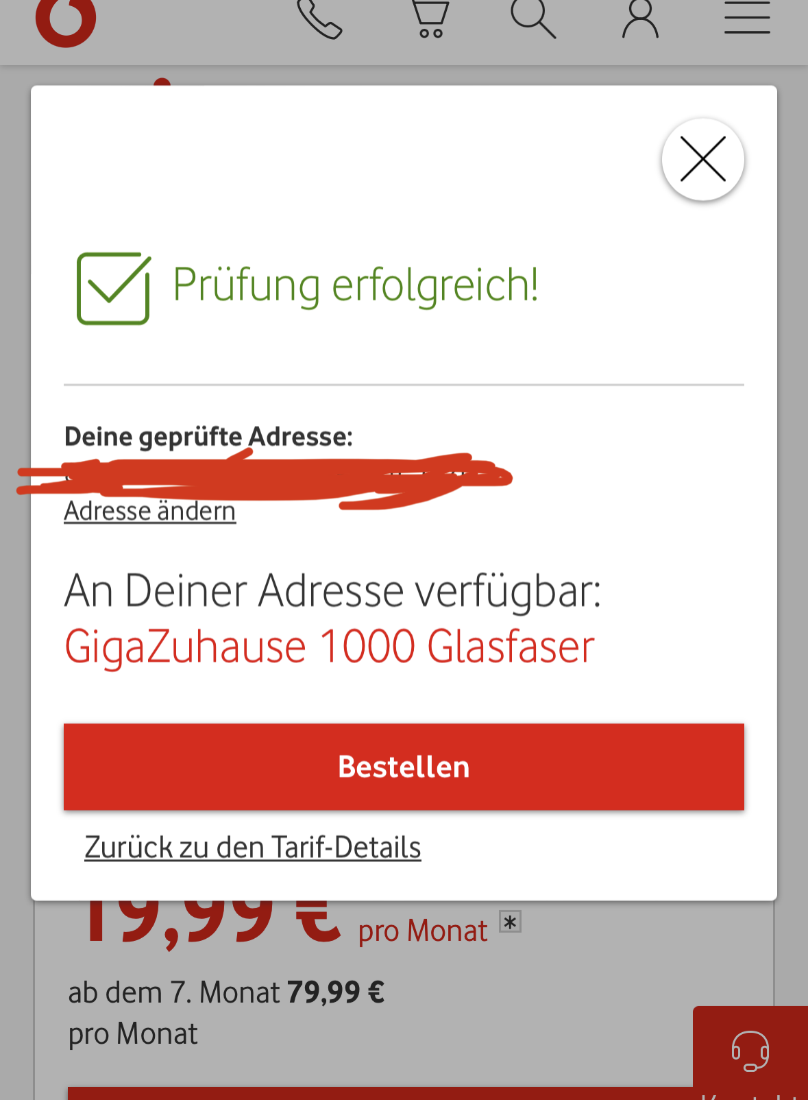

Ja ist (auch in der vorvermarktung) verfügbar.

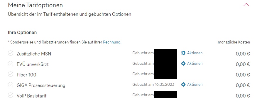

Bei mir (eigentlich FTTH 1.7) auch verfügbar. Allerdings hab ich im Telekom Kundencenter neuerdings die Option "GIGA Prozesssteuerung" stehen. Heißt das, dass ich jetzt auf GBGS migriert wurde? Beim letzten Wechsel auf die Fritz!Box 5590 musste ich noch wie wild jemanden an der Hotline finden, der mir die Box anlernt. Hab auch keinen Aktivierungslink o.ä. erhalten, oder müsste ich den jetzt anfordern können?

Ist bei Dir Vodafone Kabel verfügbar? Ich kenne ein NBG, wo Vodafone Kabel und Telekom FTTH ausgebaut wurde, und da gibt o2 auch beides her - Vodafone gibt dagegen nur Kabel-Verfügbarkeit aus...
Hier verweist die Prüfung bei Vodafone je nach Adresse auf Kabel oder DSL, obwohl die Telekom gerade Glasfaser ausbaut. In einem Nachbarort wo der Glasfaserausbau abgeschlossen ist, wäre es aber verfügbar (auch an Adressen wo es Vodafone Kabel gibt). Ist also irgendwie nicht so ganz klar unter welchen Bedingungen es verfügbar ist.
Ja, du wurdest migriert. Hab das mal bei einem Anschluss überprüft, wo ich es genau weiß:
Ab dem Buchungsdatum war die Migration abgeschlossen.
