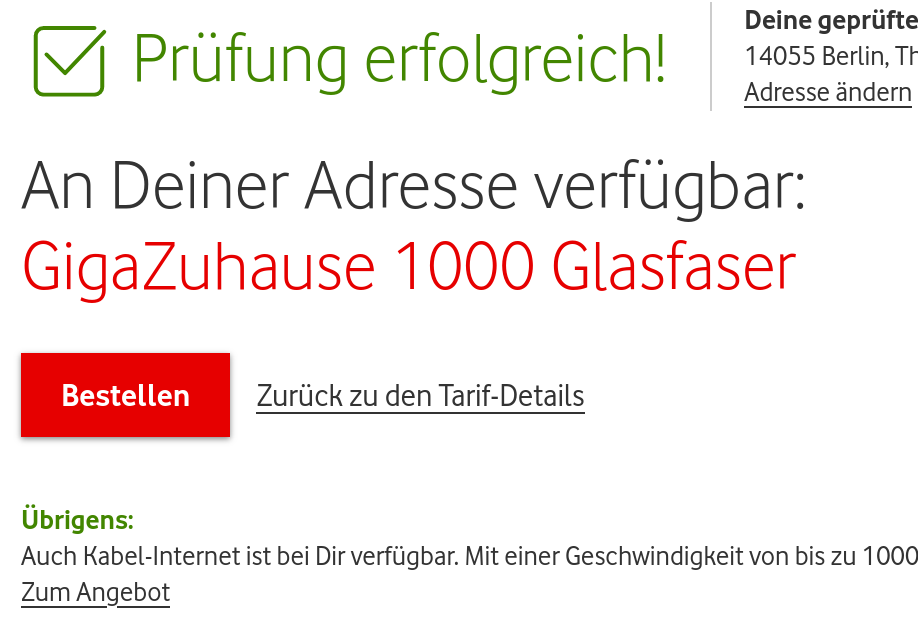

So sieht das dann aus, wenn man nach Glasfaser-Verfügbarkeit fragt, aber auch Gigabit per Kabel verfügbar ist:
Auch interessant: Wenn man bei Vodafone die allgemeine Verfügbarkeitsprüfung verwendet, bekommt man auch unter "Alle verfügbaren Internet & Telefon Tarife anzeigen" einzig die Kabel-Tarife angezeigt. Das sonst übliche Feld "Sind die an Glasfaser interessiert?" ist dann überhaupt nicht vorhanden. Nur wenn man dann auf die Glasfaser-Seite (https://zuhauseplus.vodafone.de/internet-telefon/glasfaser/) geht, sieht man, dass auch Glasfaser verfügbar ist...

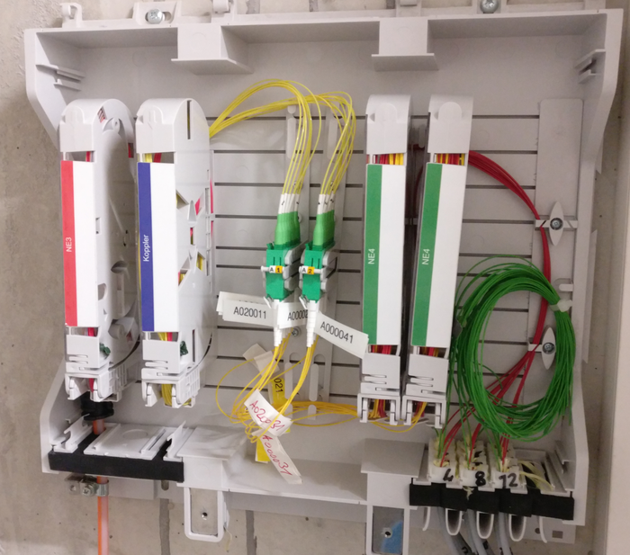

Mal eine andere Frage:
Ich habe in der Wohnung eine Gf-TA. Das Kabel zwischen Dose und AP im Keller ist zweifasrig, wobei nur eine Faser gespleißt ist.
Wie wird das eigentlich gehandhabt, wenn ich nun einen zweiten Anschluss buche? Am Koppler im AP sind noch "Ports" frei. Wird einfach die zweite Faser gespleißt und die zweite Kupplung in der Dose (Dose hat eine zweifache LC-Kupplung) "beleuchtet" oder wird ein zweites Kabel gezogen und eine zweite Dose gesetzt?
Zweites Kabel ziehen wäre etwas heftig, wenn man die Möglichkeit hat das via zweifacher Kupplung mit einem zweiten Pigtail erschlagen zu können wird man das, allein der Faulheit halber, wahrscheinlich auch tun.
Ob man bei einem zweifasrigem Kabel im Haus auch gleich pauschal beide Fasern in der Gf-TA spleißt wäre noch rauszufinden.
Zweites Kabel würde ich eher ausschließen.
Wenn deine Dose sowieso eine Duplex Kupplung hat, macht es Sinn die auch zu benutzen.
Das kann ich zumindest für unser Haus ausschließen. In den Dosen ist die grüne Faser ebenfalls lediglich aufgewickelt und hat keinen pigtail bekommen.
Ich hatte die Aussage bekommen, dass "wahrscheinlich" eine zweite Dose gesetzt werden würde, da es ja nicht eindeutig sei, zu welcher Kupplung welche ID gehöre. Wobei. Wenn beide Fasern auf dem selben OLT-Port hängen ist es ja egal. 🤷🏼‍♂️
