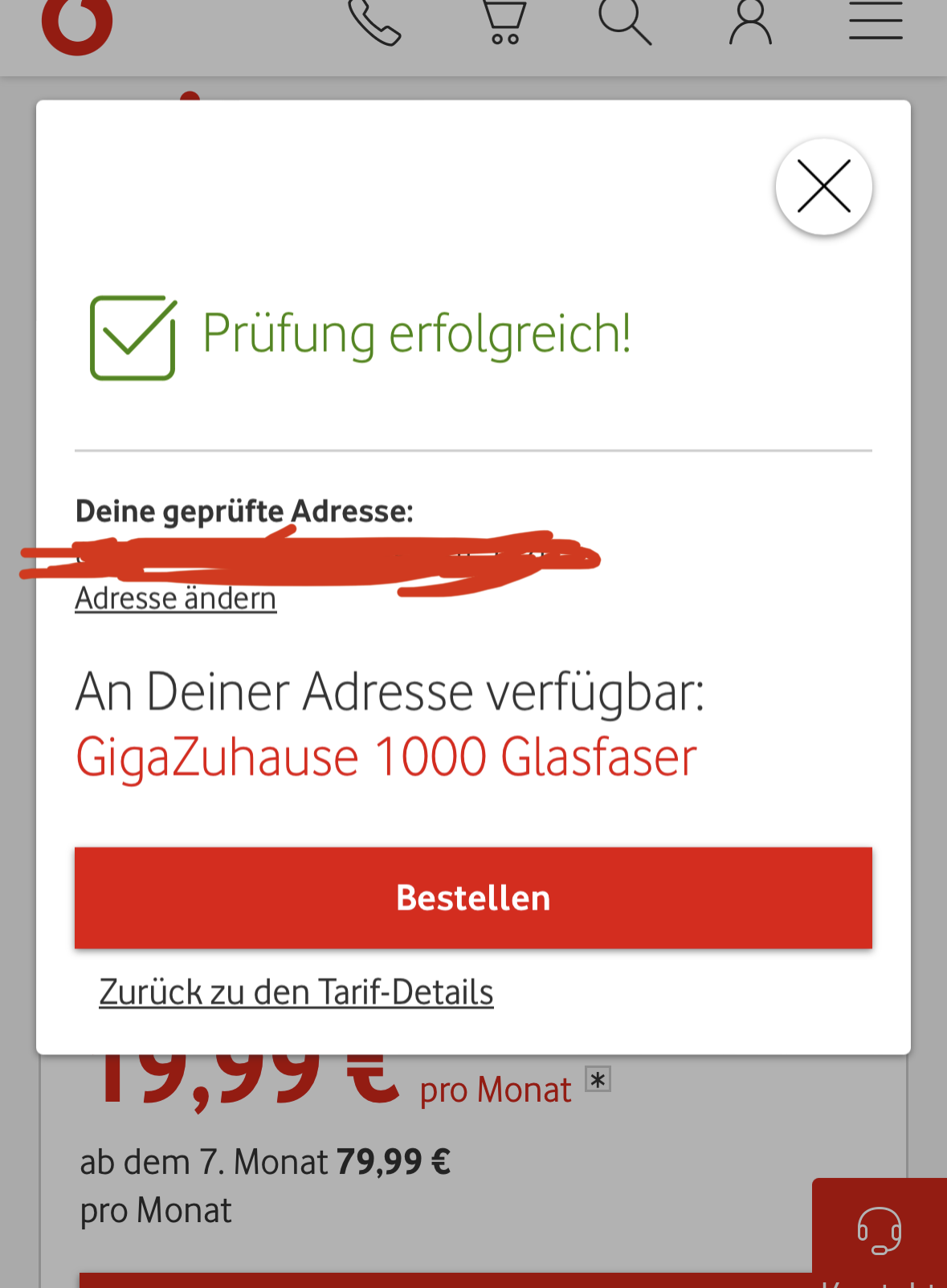

Nach etwas näherer Betrachtung scheint es so, dass Telekom Glasfaser über Vodafone nur an Adressen verfügbar ist, wo der Hausanschluss bereits gelegt wurde (d.h. der Ausbaustatus bei der Telekom ist mindestens "prepared").

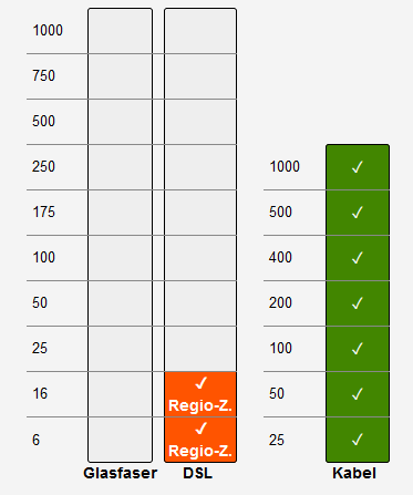

robert_s schrieb:
Ist bei Dir Vodafone Kabel verfügbar? Ich kenne ein NBG, wo Vodafone Kabel und Telekom FTTH ausgebaut wurde, und da gibt o2 auch beides her - Vodafone gibt dagegen nur Kabel-Verfügbarkeit aus...
