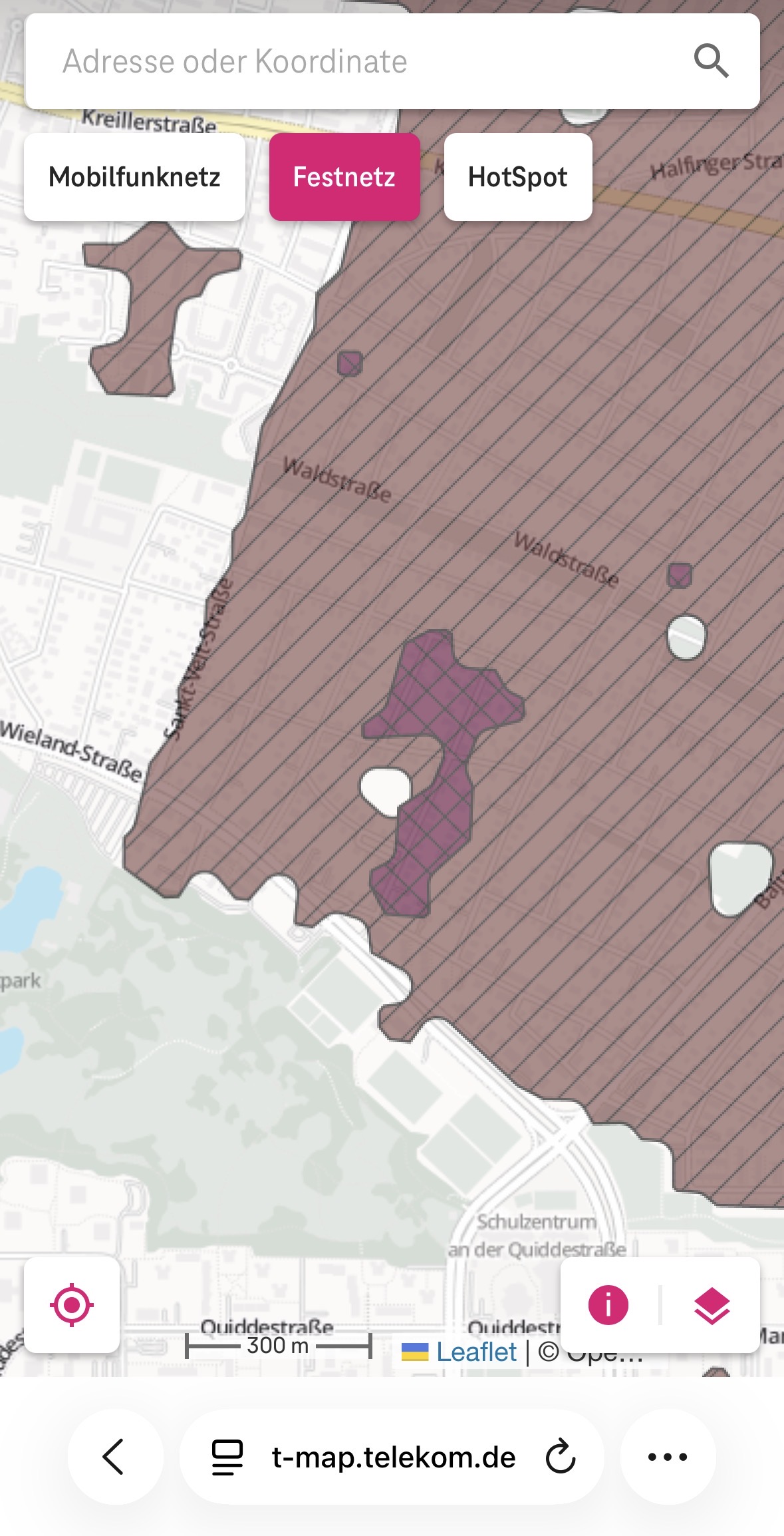

Die Verfügbarkeitskarte wurde aktualisiert und reflektiert jetzt auch die zuletzt angesprochene Sonderverfügbarkeit von Glasfaser 2.000 aus dem Video der Telekom..

Ich bin mal stichprobenartig die blauen Gebiete in und um FFM angeschaut und habe noch einige (neue) 2G Gebiete gefunden:
63179 Obertshausen
65719 Hofheim am Taunus
FFM (Nicht nur blaue):
-Nieder-Eschbach
-Gewerbegebiet Riedberg/Kalbach
-Kalbach (Kleiner Fleck mit 3 Häusern?)
-Praunheim
-Hedderhein
Kalbach find ich interessant, weil das wirklich nur 4 Hausnummern sind, da frage ich mich wie ich das auch haben kann, auch wenn ich garantiert nicht über die Telekom bestellen wollen würde.
Das ist ein Verbund aus 3x2 Doppelhaushälften, die zumindest über Streetview von Juli 2022 schon komplett fertig und bewohnt waren.
Mich wundert nichtmal unbedingt dass es so Orte gibt, sondern viel mehr dass ausschließlich 4 Hausnummer von den 6 identischen Häusern 2G Verfügbar haben. Die müssten ja dann praktisch an einem eigenen OLT hängen, weil ja bis auf die 4 Nummern kein anderer Nachbar solche Verfügbarkeiten hat.
