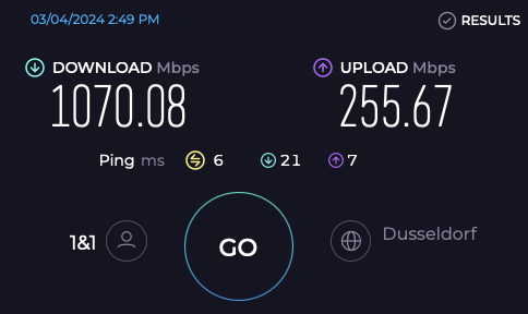

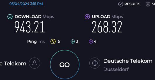

Welche Signatur? In meinem Modem-Thread schrieb ich doch explizit, dass es sich dabei um einen fremden Test handelt, da mein Anschluss es nicht hergibt.
Auch hier habe ich einen hervorragenden Ăśberblick durch die herausgegebenen SFP-Module.
Mein Log Output DTAG:
[wan_link0] MESG: SRU=275000#SRD=1099607#
Ich habe auch beschrieben, dass ich es bestens vergleichen kann, da auch 1&1 gebucht ist.
Log bei 1&1:
[opt19_link0] MESG: [UI-SBR:1110016,236032;UI-LINEID:1UND1.DEU.DTAG.xxxxxxxx;]
Speedtest 1&1 only
Speedtest DTAG only
Die ersten 2 Sekunden:
Danach:
Unterschiede:
GPON Port am OLT und natĂĽrlich BNG (DTAG / 1&1)
Die Hotline hat auch eine angebliche Messung "bis zum Router" durchgefĂĽhrt um kam auf 10xxMbit. Im Hinblick auf das "Erste-Welt-Problem" hat man die weitere Bearbeitung natĂĽrlich eingestellt, was ich auch nachvollziehen kann. So wichtig ist das jetzt nicht. Der innere Monk wĂĽrde aber trotzdem gern den Grund wissen.
Noch Fragen?

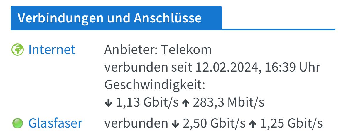

Sieht bei mir genauso aus. Die Fritz!Box zeigt hier einfach die Debug-Daten aus der PPPoE-Session (SRU SRD).mfgPC schrieb:Ja die Telekom hat meinen (und andere) Anschluss stark ĂĽberprovisioniert:
