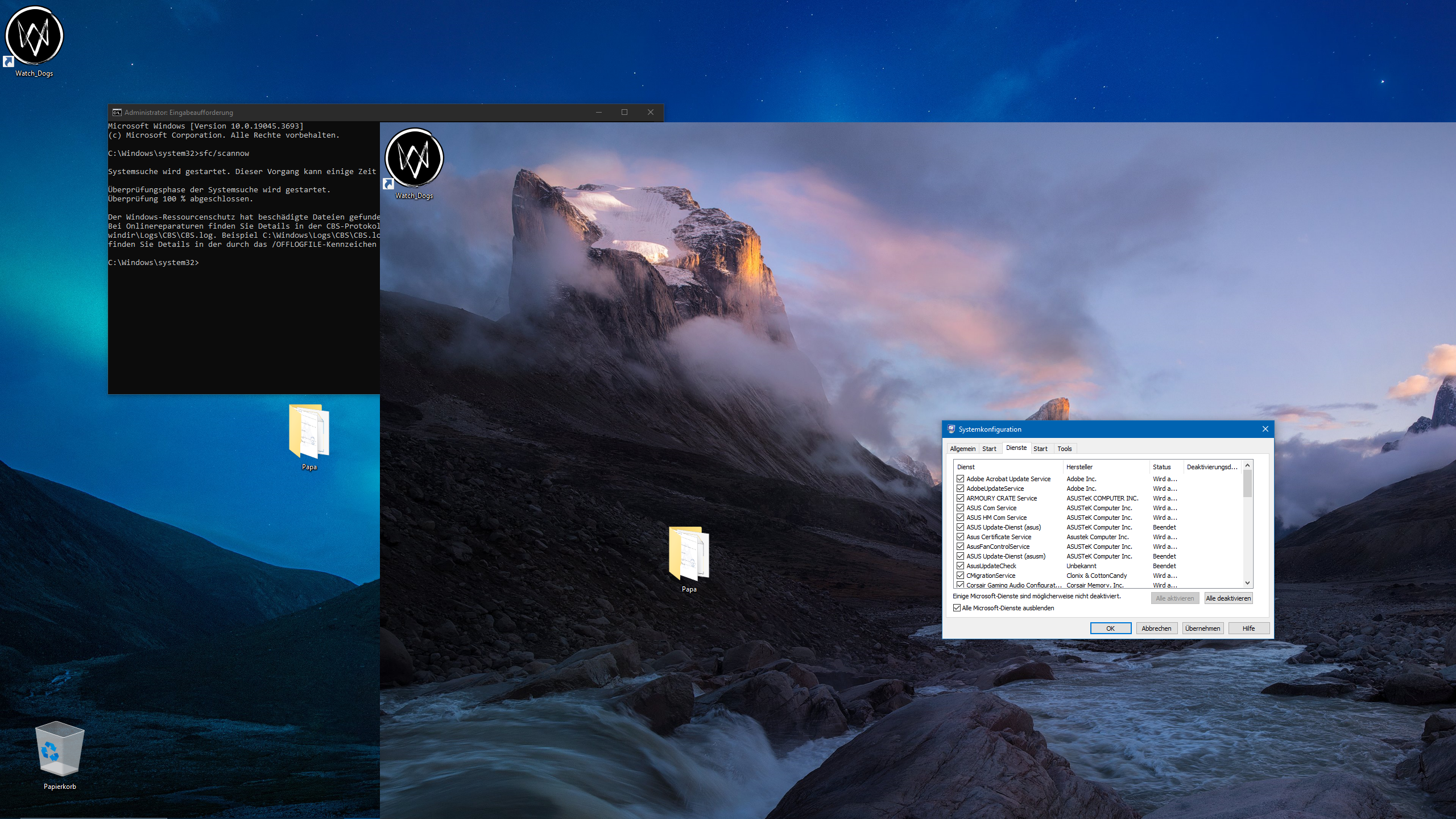

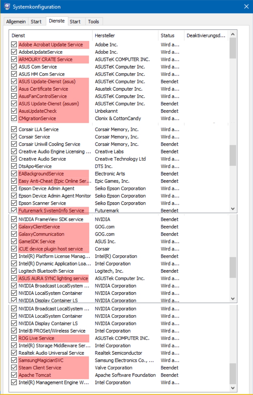

Zeige mal bitte, was im Autostart läuft:
Ausführen: msconfig - Reiter "Dienste" - Alle Microsoft-Dienste ausblenden .
Die Liste ist lang auch ohne Microsoft, dauert etwas. Ergebnis von scannow steht einige Posts vorher schon.

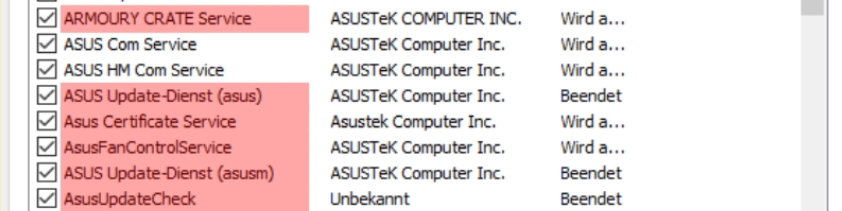

Na ja, so einen vollen Autostart hab ich lange nicht mehr gesehen.
Das rot markierte kann meiner Meinung nach ohne Bedenken raus:
Immer einzeln abhaken, Neustart, testen.
Wird ein Dienst dauernd benötigt, dann meldet er sich und kann wieder aktiviert werden.
Naja, wenn er Armoury Crate usw. zur RGB und Lüftersteuerung nutzt, sollten diese Dienste
nicht deaktiviert werden, sonst gibt es Fehlermeldungen der entsprechenden Programme.
Aber diese Dienste sollten seine Probleme nicht auslösen. Nutze es selbst und hab diese Probleme nicht.

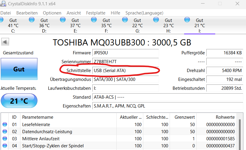

Da er uns bisher keinen Screenshot von CrystalDiskInfo der externen HDD gezeigt hat, gehe ich davon aus, dass die externe HDD Fehler hat, die dann seine Probleme auslösen.

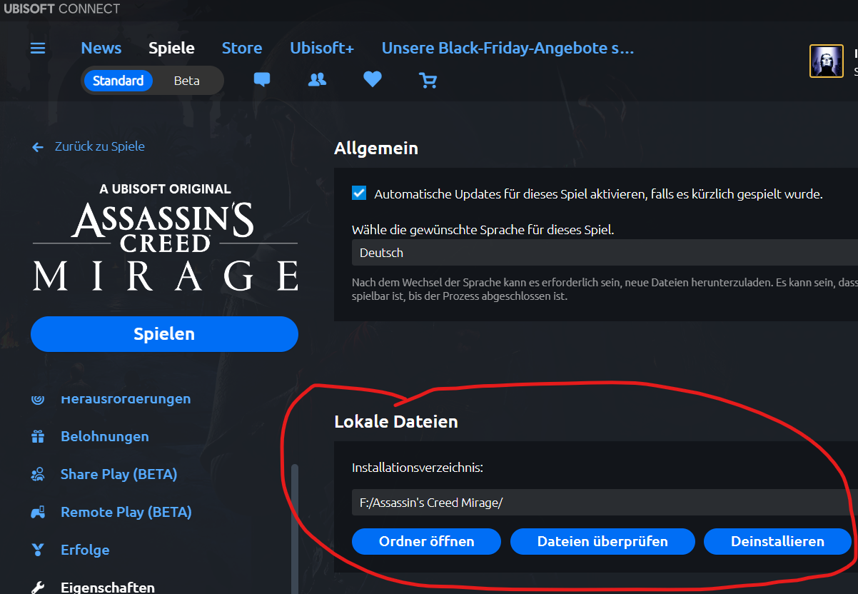

Aber zu Ubisoft-Connect:
Du kannst im Launcher und dem jeweiligen Spiel festlegen WO es installiert werden soll:
Dazu gehst einfach im Launcher auf das jeweige Game in Deiner Spieleliste und passt den Installationsort entsprechend an wo die Daten liegen.
Games auf neue SSD und dann im Launcher so verfahren.
Hab ich so gemacht, als ich meinen PC komplett erneuert habe. Dadurch musste man nicht alles neu downloaden.
Bei Steam und Co ist es ähnlich.
Natürlich musst Du vorher alle Games auf die entsprechend neue SSD kopieren.
Zum Thema Spielstände: bei Ubisoft Connect werden sie Online abgelegt. Also wenn man ein Game löscht und irgendwann neu installiert, sind die Spielstände wieder da.
Voraussetzung hierfür ist, dass man die Cloud-Synchronisation in den Einstellungen entsprechend aktiv hat:
-> Links oben auf die drei Striche und dort auf "Einstellungen" gehen.

So hier der gewünschte shot:
Sieht ebenso unproblematisch aus. Die ist wohl auch nicht das Problem, hatte ja Watch_Dogs zuvor auch extra auf Anweisung hier auf 'ne NVMe installiert: Selbes Problem.
Das wars dann wohl auch nicht. Wär'ja auch zu schön gewesen....
Bloss merkwürdig, dass da Schnittstelle SATA steht. Die ist aber per USB3.0-Kabel angesteckt. Ist das dennoch richtig so?
Kann durch den internen Controller der externen HDD kommen, dass sie so angezeigt wird. Wobei hier eigentlich Windows der ausschlagebende Part ist. Muss aber nicht bedeuten, dass die HDD einen Weg hat.
bei mir sieht das bei einer externen USB so aus:
Wohl nicht so ganz, aber gut.
Die Anzahl der Suchfehler ist sehr hoch.
Die steht bei meiner 8TB WD auf 0.
Außerdem scheint die Platte als Dauerläufer eingesetzt zu werden.
Dafür ist sie nicht gebaut.

Scannow bei X: ((ext. Platte) zeigt: Der Windows-Ressourcenschutz hat keine Integritätsfehler gefunden.

Ja. Das ist tatsächlich so. Hatte das mit 2 anderen Platten des selben Herstellers und ähnlichen Modell vorher Jahre lang aber auch gemacht ohne Probleme. Aber wie gesagt: Das Problem besteht auch auf meinen nagelneuen NVMe's.

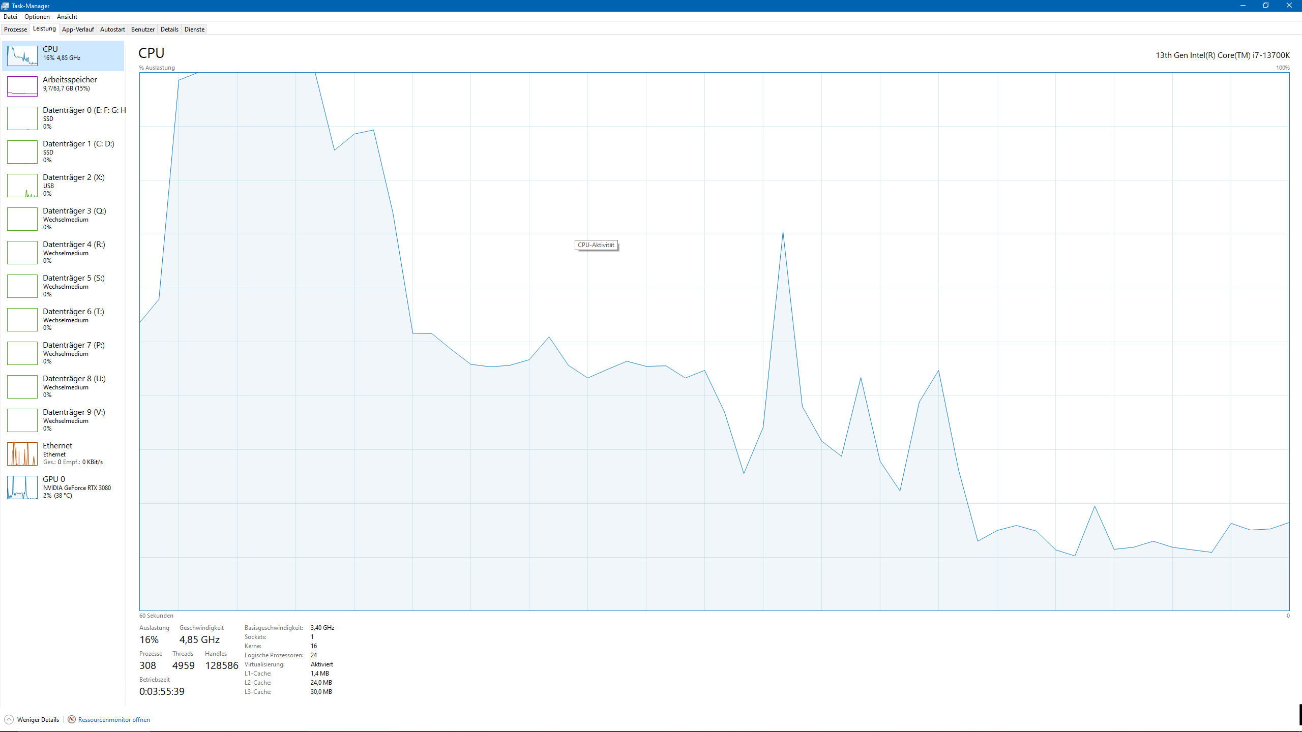

Hier aber mal ein screenshot kurz nach dem Halo (ja das uralte von 2000 oder 2001!) beendet wurde.
Die Last lag bei 80% bei einem Prozessor der 16 Kerne und 24 logische Kerne hat und das bei einem Spiel von vor 22 Jahren, mit dessen Anforderungen?
DAS kommt mir doch sehr merkwürdig vor. Und die Kerne tackten ja notfalls mit 5,4 Ghz.
Der ist doch zu Beginn des Grafs bei über 100%! Oder les ich das falsch?

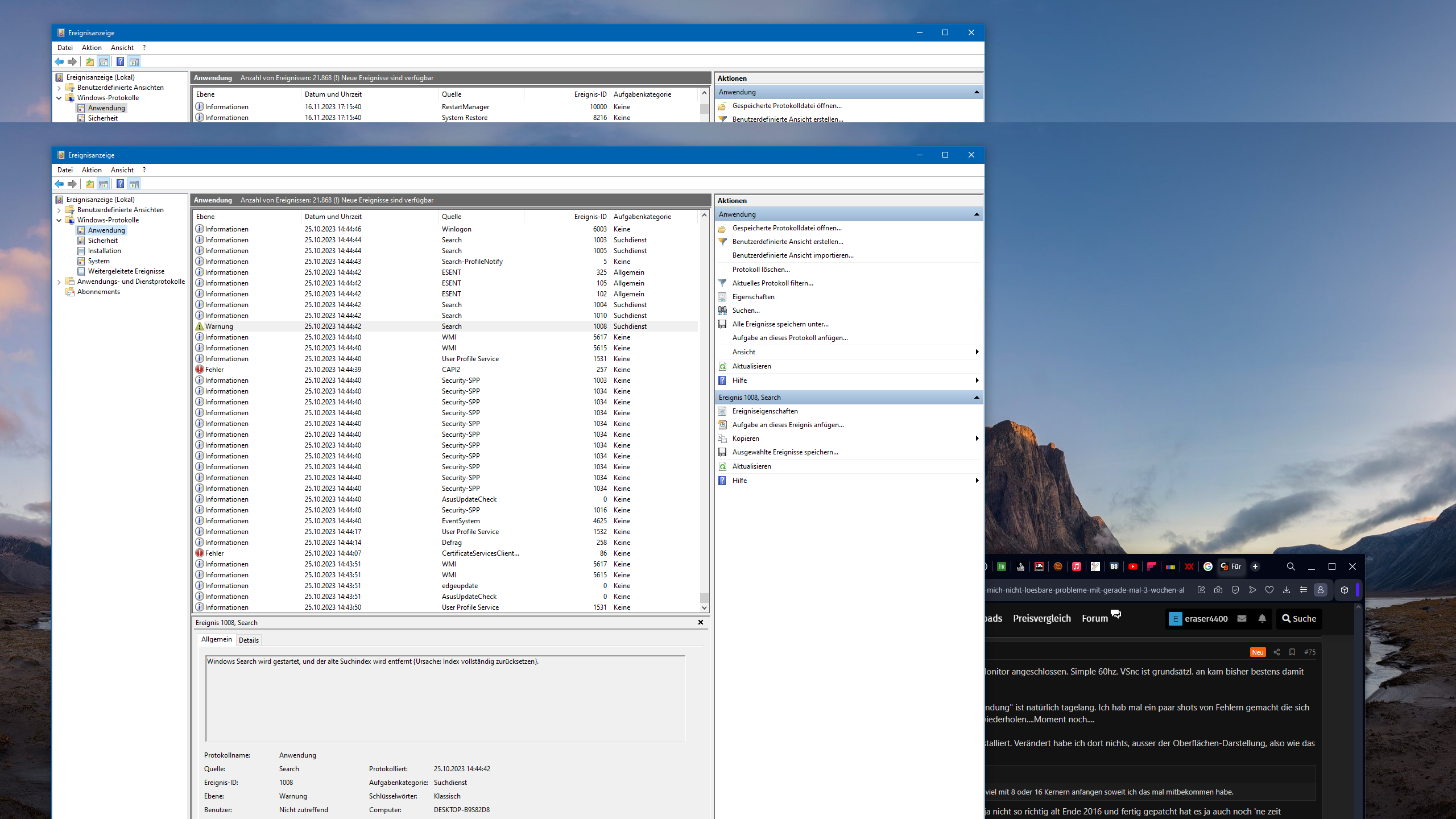

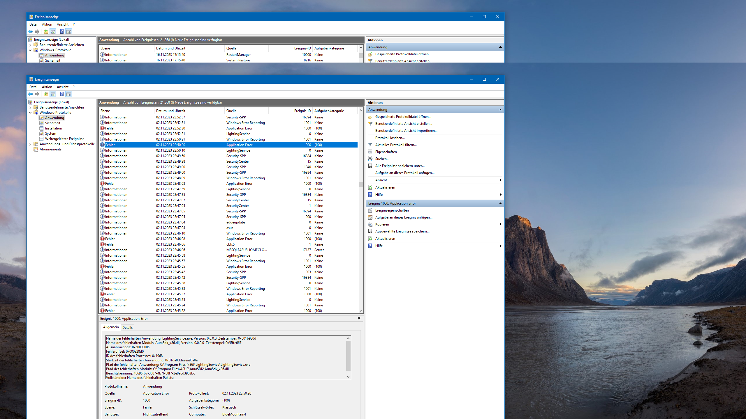

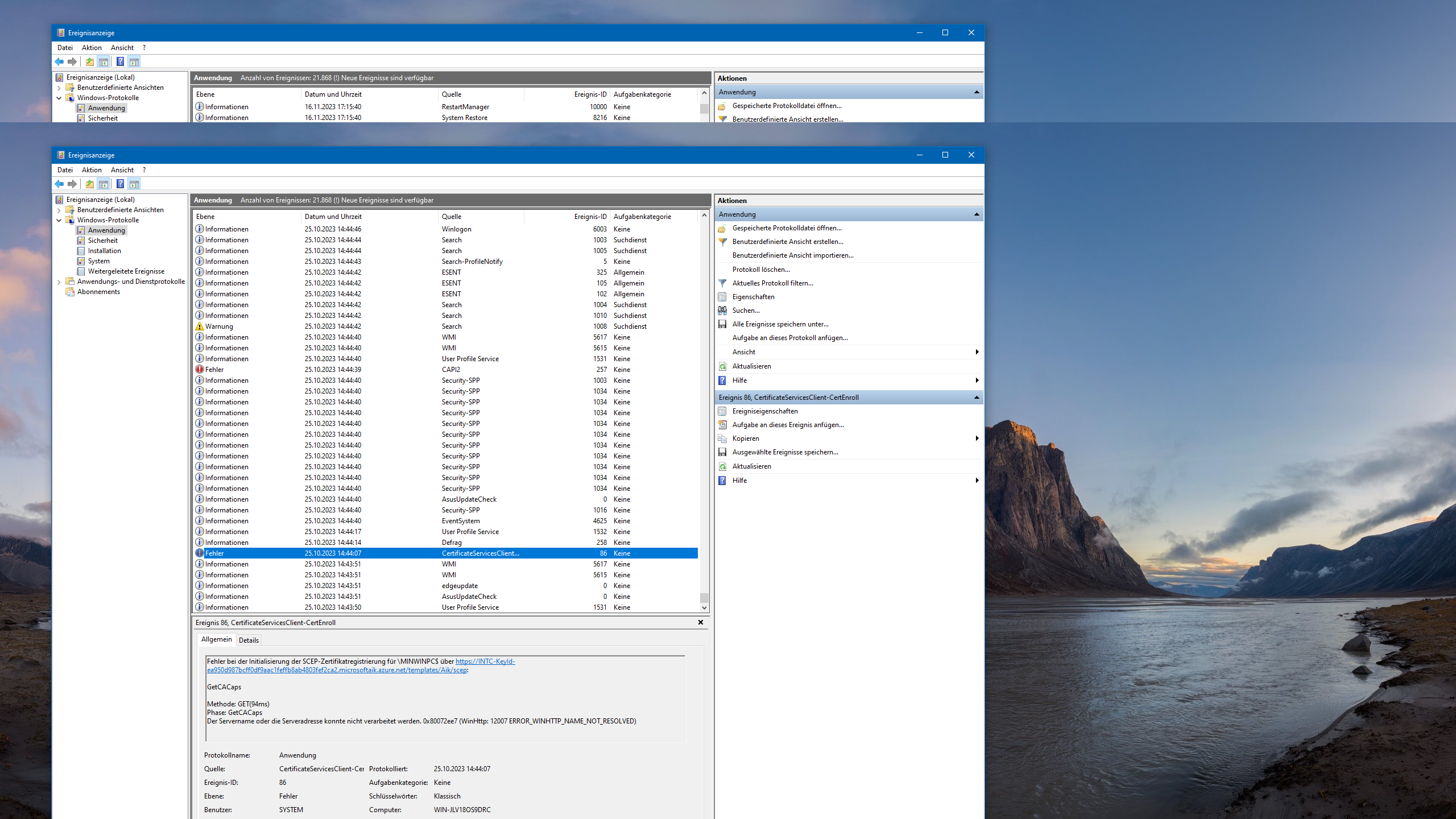

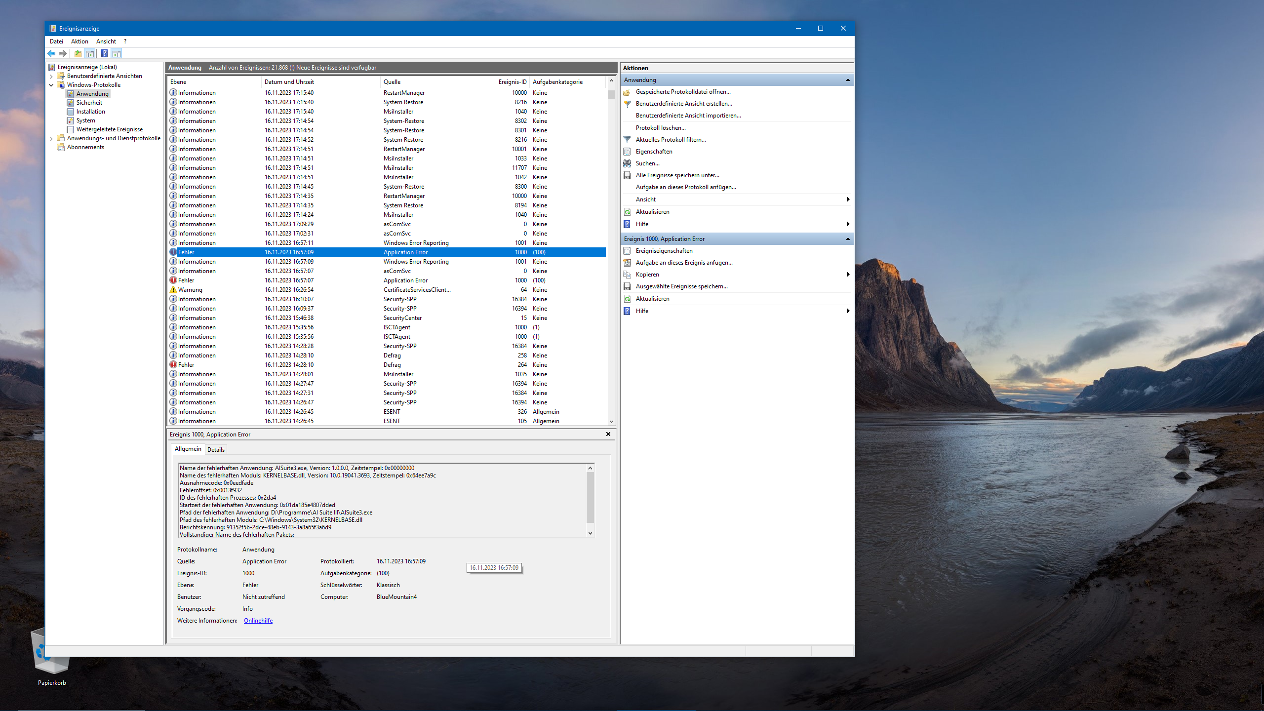

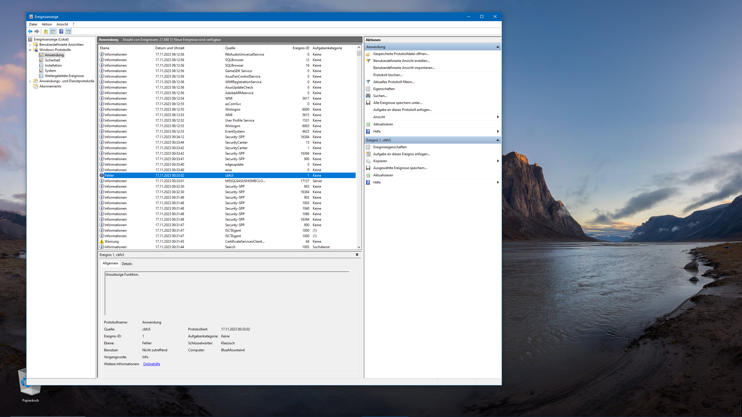

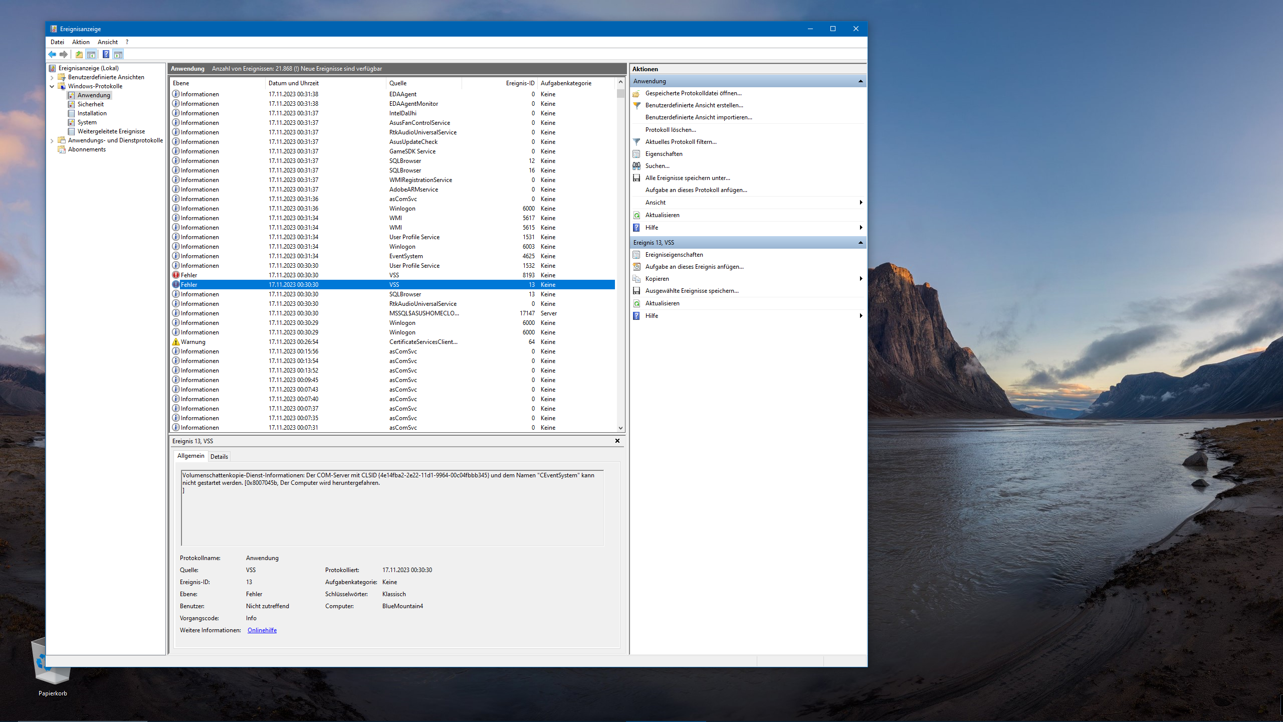

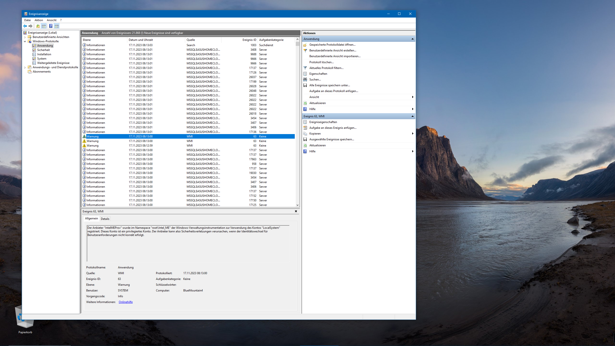

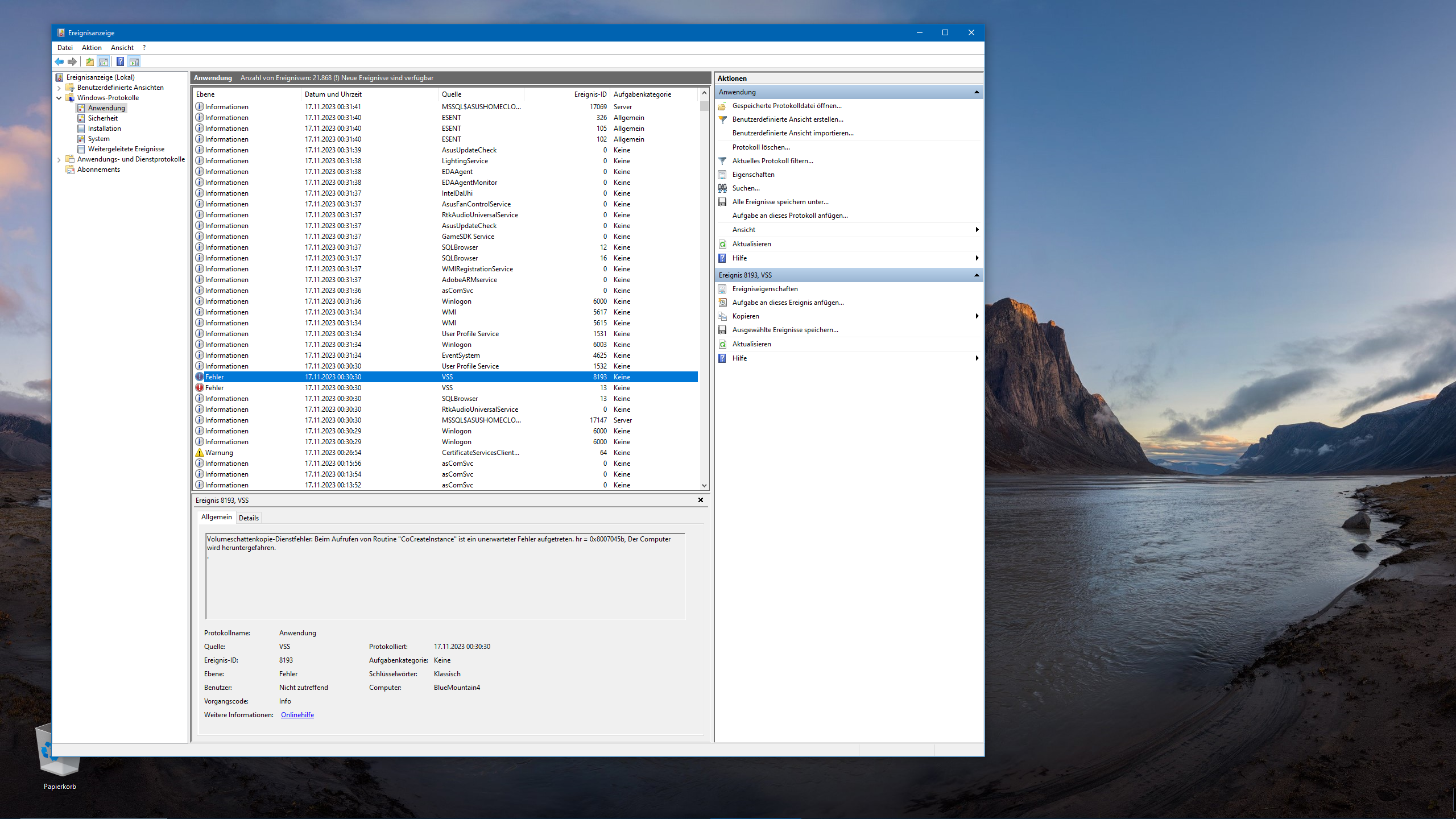

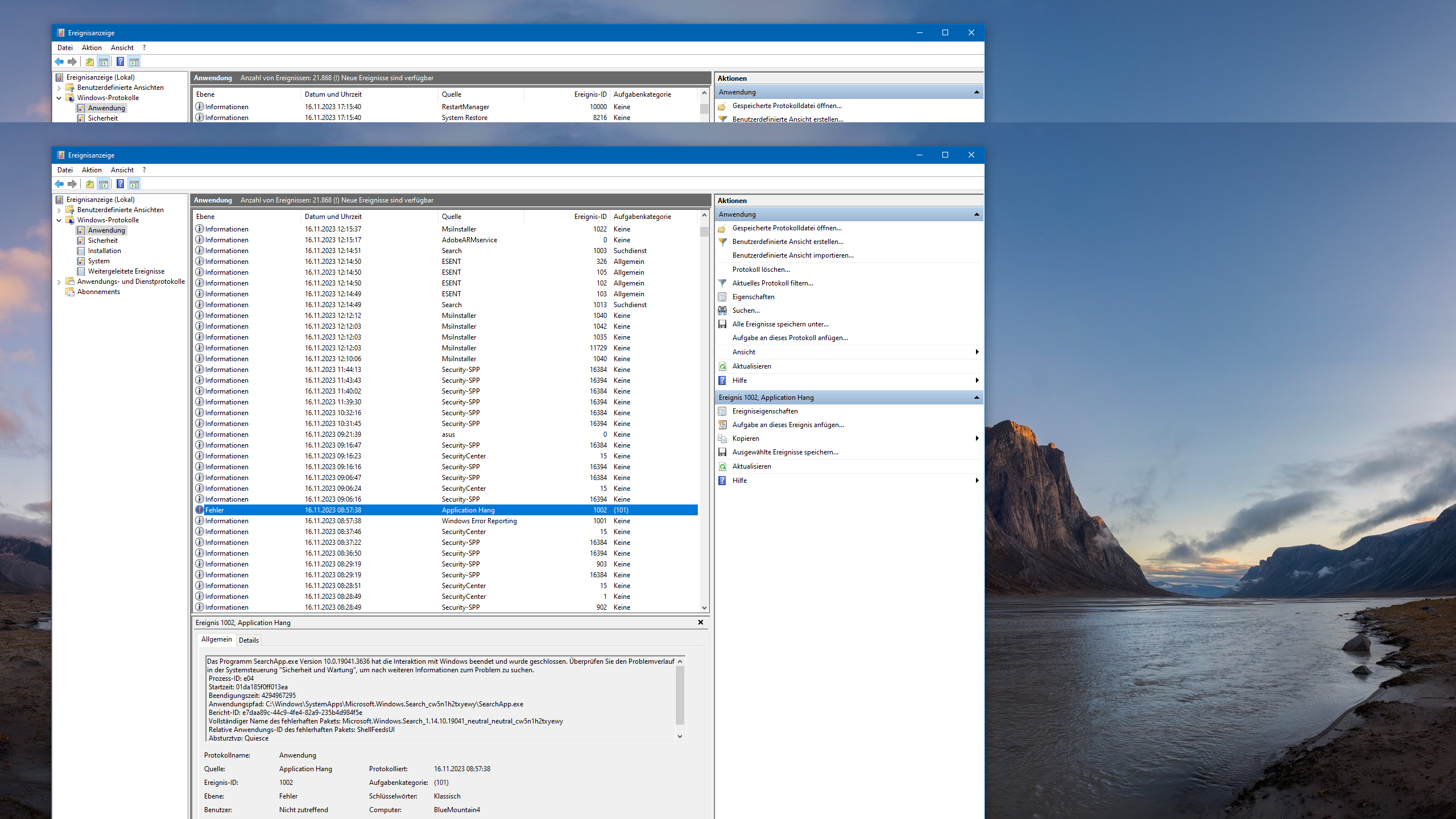

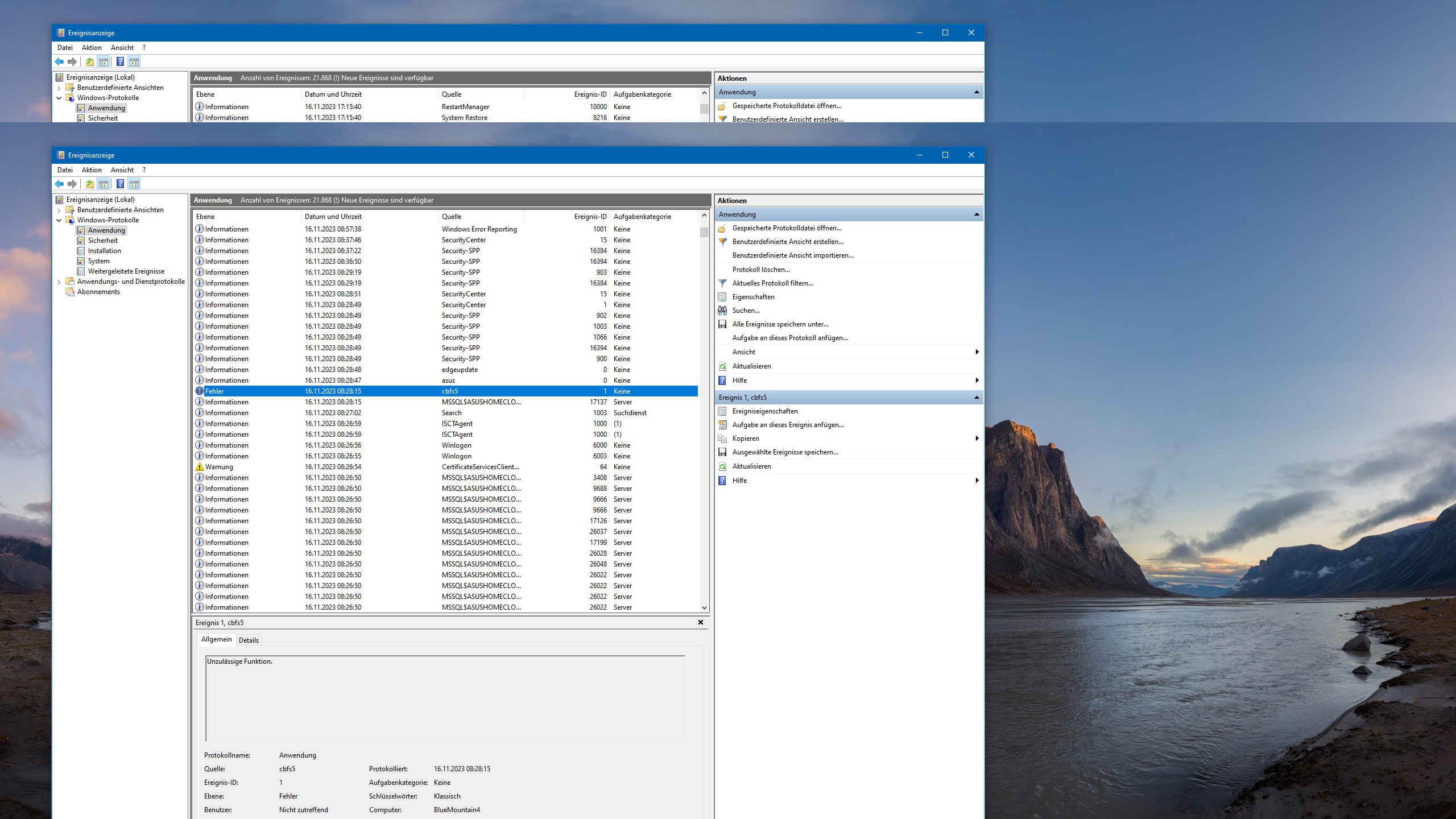

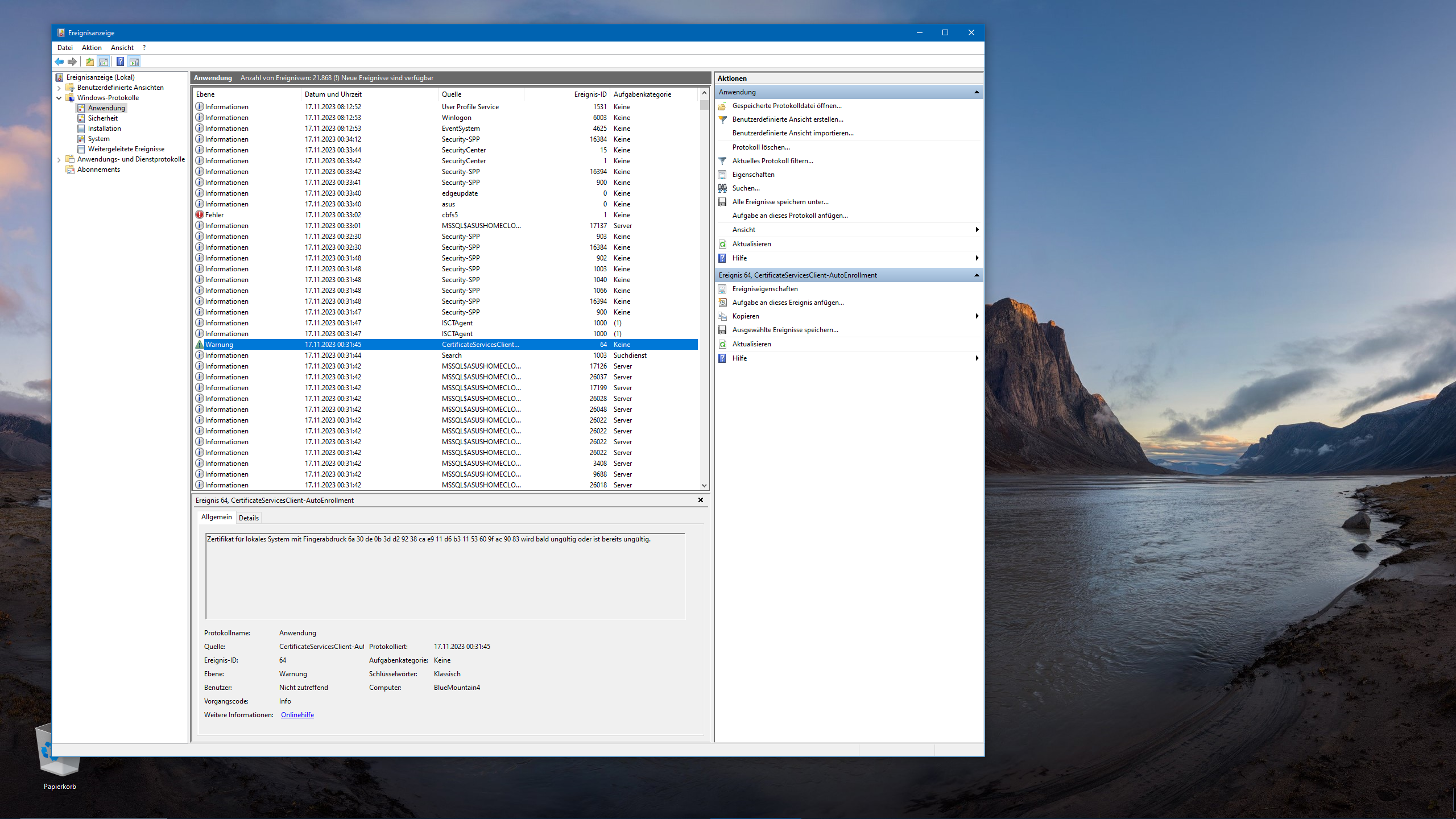

Die Ereignisliste für zb. "Anwendung" ist natürlich tagelang. Ich hab mal ein paar shots von Fehlern gemacht die sich eigentl. ständig, also täglich wiederholen....Moment noch....
Der Afterburner wurde nur installiert. Verändert habe ich dort nichts, ausser der Oberflächen-Darstellung, also wie das teil aussieht halt...
inge70 schrieb:
Naja "alte" games können nicht viel mit 8 oder 16 Kernern anfangen soweit ich das mal mitbekommen habe.
Naja, aber The Division zb ist ja nicht so richtig alt Ende 2016 und fertig gepatcht hat es ja auch noch 'ne zeit gebraucht. Aber wenn die CPU-Last über 100% liegt, wie man am screenschot doch sieht bei Halo, verursacht das dann keine Ruckler?
So hier zunächst die Shots von "Anwendung". Die letzten 3 sind vom ersten Tag. Dazwischen wiederholen sich die meisten Fehler einfach immer wieder.
Also CPU-Last 100% muss nichts mit dem Game selbst zu tun haben. Das sieht man leider nicht wenn man aus dem Game raus geht und wieder rein. Dafür gibt es eben OSD von Afterburner und ähnliche Software, die im Game eingeblendet werden, um dann aufzuzeigen wie stark CPU, GPU usw. ausgelastet sind.

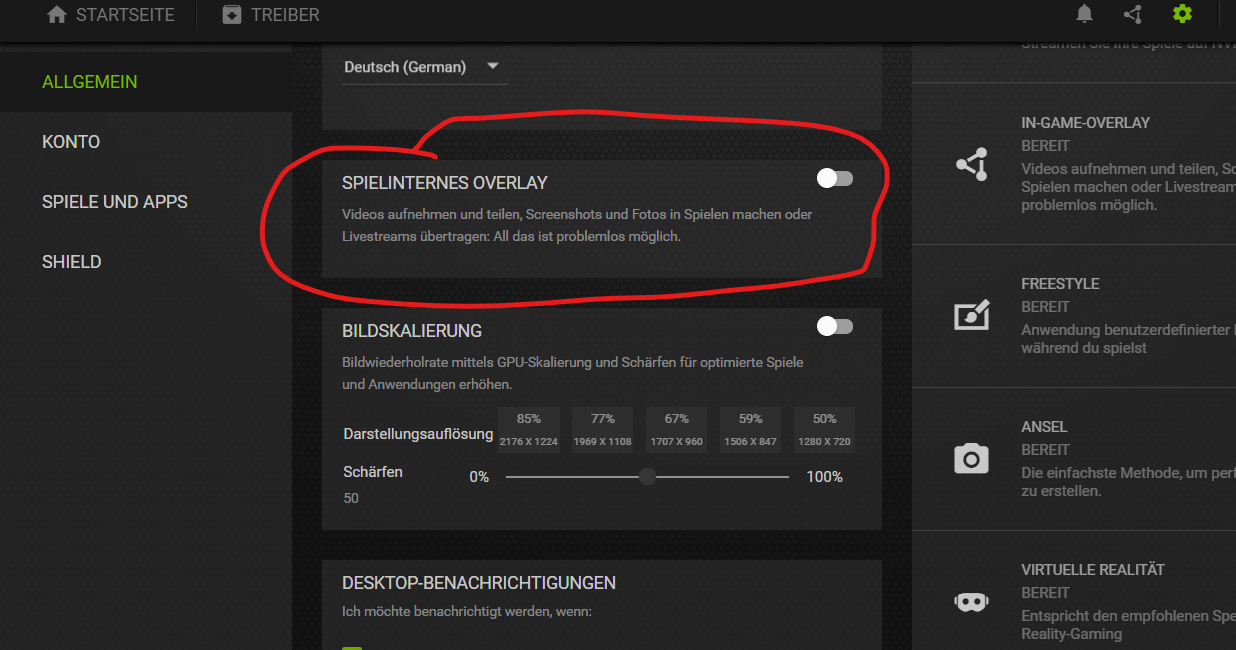

Ach ja, hast Du im Nvidia Treiber bzw. Experience das Overlay aktiv?
Findet man unter Einstellungen (Zahnrad oben) und dann "Spielinternes Overlay" schauen:
kann zu solchen Problemen führen, wenn nebenher noch gestreamt wird usw., muss aber nicht.
Aber wenn Du eh nur auf 60Hz spielst, sollte kein Ruckeln entstehen.
Aber wenn die CPU auf 100% läuft aber die GPU nicht, dann kommen die Daten zu langsam zur GPU und dann kann ruckeln auftreten.
Aber das gilt eigentlich meist für Games die CPU-Lastig sind und wo eben die CPU hauptsächlich arbeitet aber die GPU nicht.
Aber Du hast eine ptente CPU und da sollte sowas nicht unbedingt immer passieren.
Wo wir wieder bei den Sachen sind, die im Hintergrund laufen, also andere Software wie Browser mit sehr vielen Tabs oder andere Software, die die CPU mit stressen.
Aber wie was genau belastet ist in Games, also CPU und GPU, das siehst Du ansich nur, wenn Du ein OSD mit rein schaltest, was das alles ausliest. Wie eben Afterburner oder auch mit Nvidia Experience Overlay anzeigen lassen.
Lass Dir das mal in einem Game anzeigen und mach ein Foto davon. Dann sehen wir wie stark CPU und GPU ausgelastet werden beim zocken und auch wie die Temperaturen so sind. Wird im Spielinternen Overlay auch dargestellt, wie ich eben sah.
Reaktionen: Baal Netbeck
Ne das Overlay von Expirience hab ich sogar ausgestellt.
