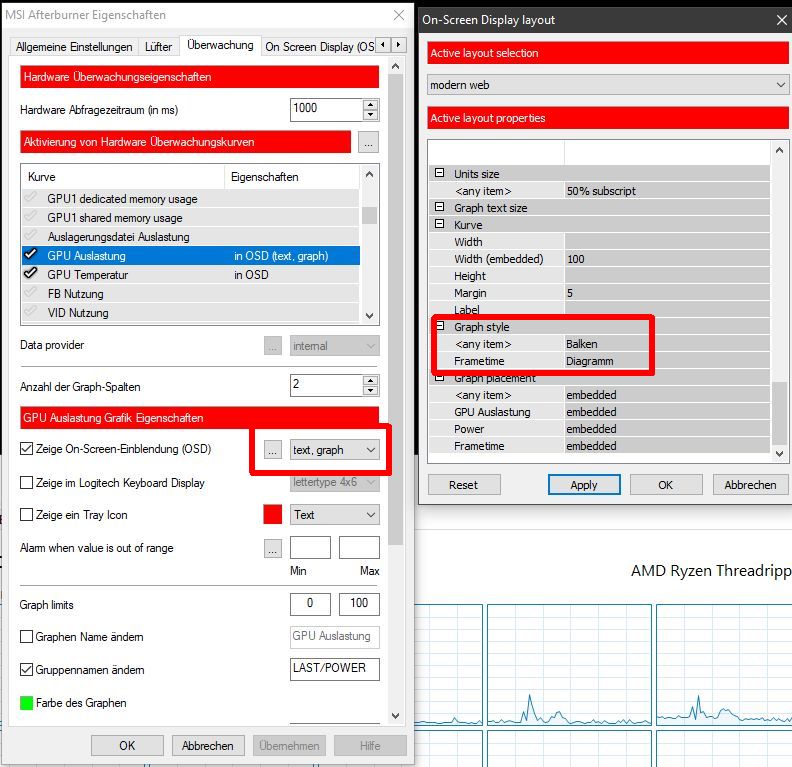

dann schau mal in den reiter "sensoren". dort muss man für die geloggten Metriken überall einzeln aktivieren, dass sie im osd angezeigt werden. eventuell ist dort nichts aktiv. desweiteren kannst du auch im reiter OSD eine taste zum ein/ausschalten belegen. also wie ein schalter, hin und her. versuche das mal

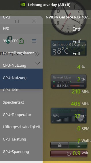

Also mit Nvidia experience geht das wie folgt:
öffne Experience und gehe oben auf das Zahnrad. Im näcjhsten Fenster gehst auf "Spieleinternes Overlay" und aktivierst es:
Dann solte sich am rechten Bildschrimrand schonmal das OSD zeigen und das sieht so aus:

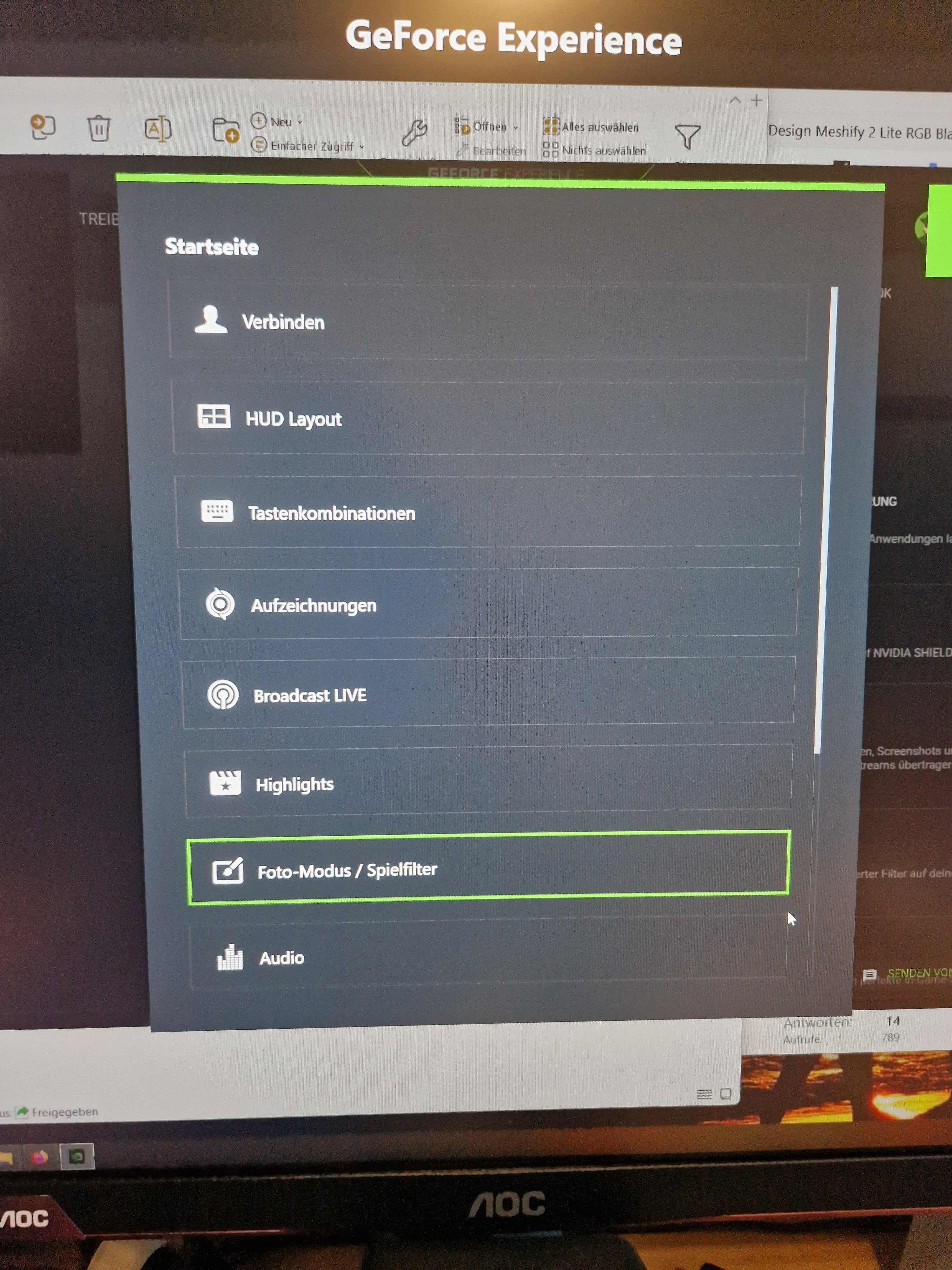

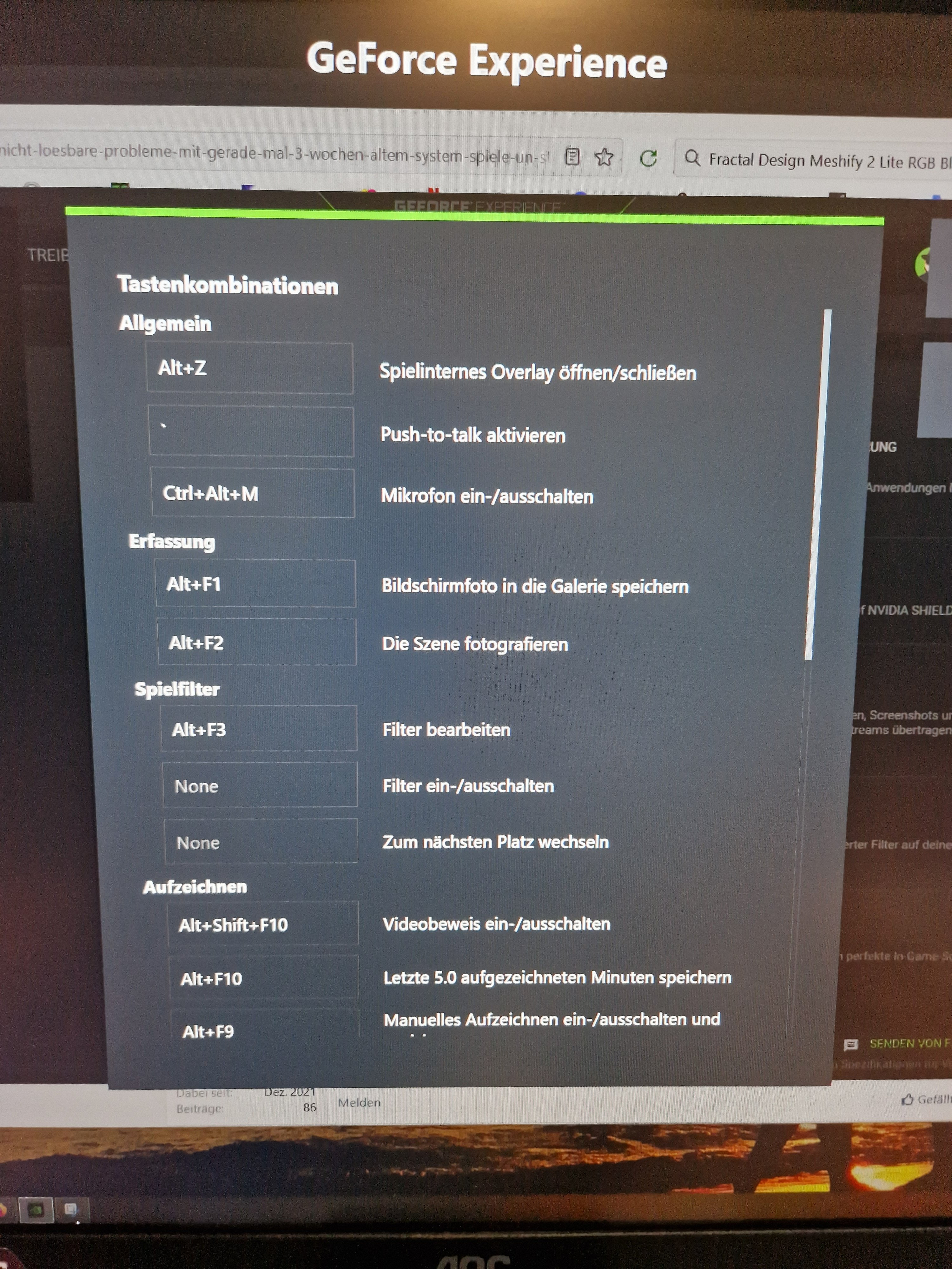

Anschließend gehst bei "Spielinternes Overlay" auf "Einstellungen" darunter und Du siehst das:
Hier kannst alles einstellen und findest auch die Tastenkombinationen (Alt+Z), um im Speil die Anzeige zu sehen.
Wenn Du nun auf "HUD-Layout" gehst, kannst einstellen was und wo was angezeigt werden soll. Hier sind einige Parameter schon vorgegeben, die angezeigt werden.

deswegen jetzt reiter "überwachung". in der großen liste setzt du häkchen von den sensoren die dich und uns interessieren, dadurch werden diese sensordaten aufgezeichnet. cputakt temperatur auslastung. die liste ist sehr lang, scolle ruhig mal durch. und damit es im osd auch live angezeigt wird muss für jeden sensor auch das extra häkchen "im osd einblenden" gesetzt werden.

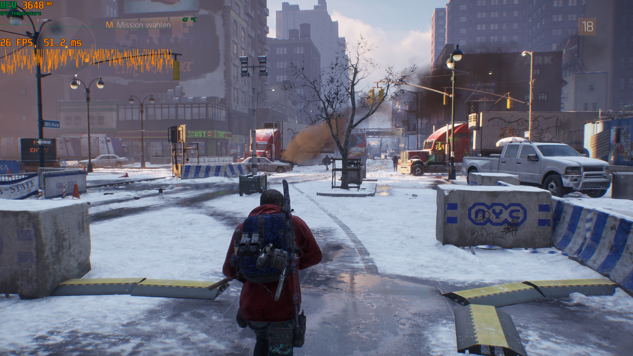

Mal schauen was das Bild von der Auslastung im gane so zeigt.
Es sieht zumind. für mich nun so aus, als wenn wir das Problem so langsam lösen können:
Ich erhalte doch tatsächlich nur eine Framerate von gerade mal 20-max. 30 FPS und das mit i7 13700K / RTX3080 / 64GB DDR5 RAM ! Was ist denn DA los???
