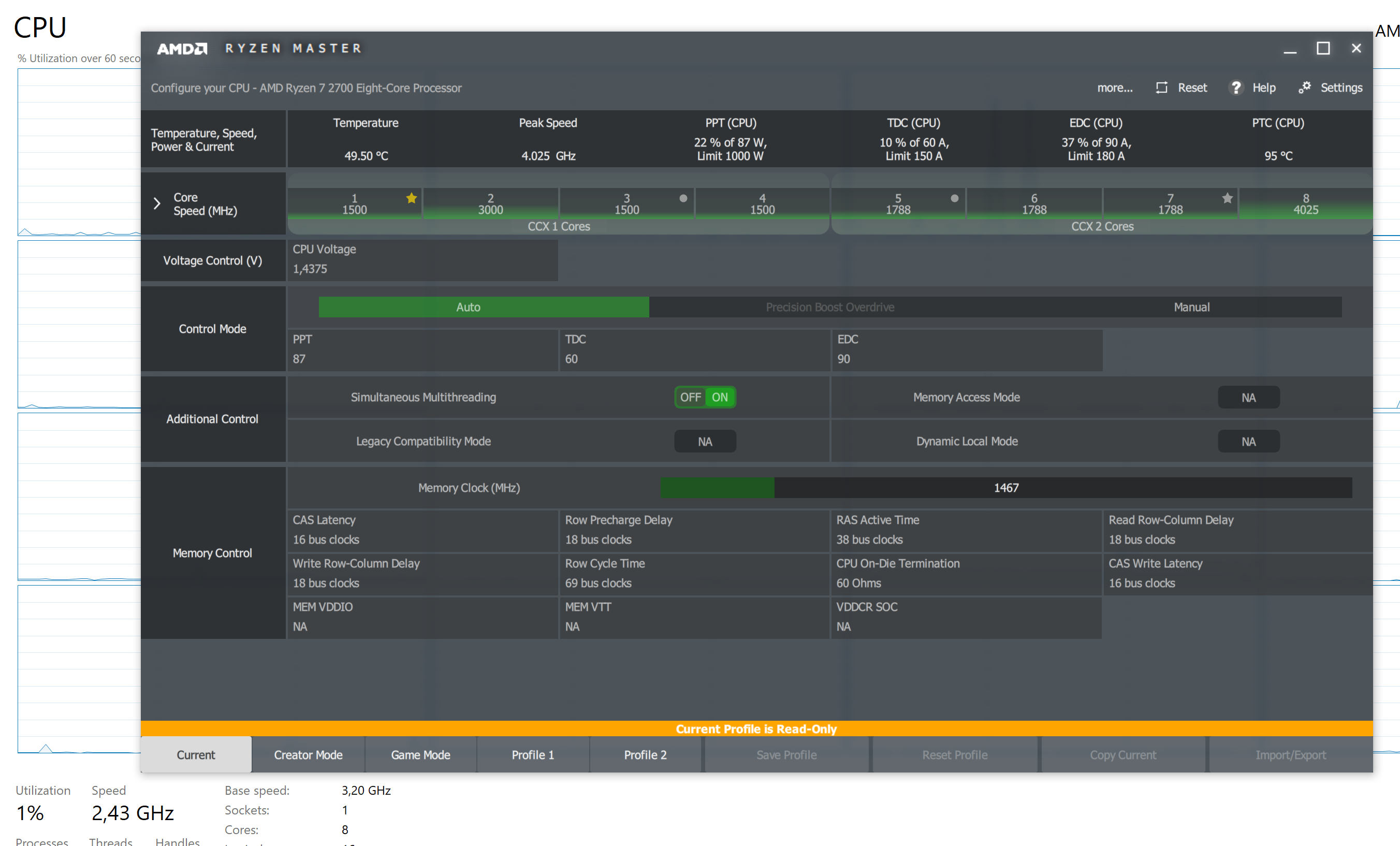

4,7GHz ist der maximale boost-takt für diese cpu. einen "idle-boost" gibt es nicht. nur weil du gerade nichts macht, heisst das nicht, dass das os oder eine anwendung was machen will und dann wird hochgetaktet. wenn du den richtigen takt sehen willst nimm den ryzen master - im taskmanager steht nicht immer das richtige:

jetzt wo ich den chipsatztreiber mit dem energiesparplan installiert habe taktet die cpu im idle auch wieder vernünftig runter, danke @Flare geht jetzt bis auf ca 70 mhz runter im idle
danke für den tip mit dem ryzen master @0x8100
Wenn die 70 MHz nicht aus dem Feld "Average Effective Clock" von HWiNFO kommen, dann ist die Übersetzung dafür "Ich wollte ein paar Watt sparen, und deswegen reagiert die CPU jetzt träger".
Oder anders: Du hast zuvor im Task Manager geguckt und guckst jetzt im Ryzen Master. Der zeigt ebenfalls diesen Mittelwert an. Der wäre aber auch ohne Umstellung des Energiesparplans schon deutlich niedriger als das, was du zuvor ausgelesen hast.

eden89 schrieb:
was gibt es da zu meckern? natürlich hab ich die 70mhz aus dem ryzen master!
Weil du vorher Angaben ohne Ryen Master gemacht hast. Das Umstellen des Energiesparplans und der Wechsel auf Ryzen Master waren zwei Änderungen, wo man eigentlich immer nur eine auf einmal machen soll. Stell doch mal den Energiesparplan wieder auf den Vorher-Wert zurück und guck, wie hoch die Angabe im Ryzen Master dann ist. Die dürfte nämlich so gut wie gar nicht ansteigen.
sloth89 schrieb:
weil die nie im Leben auf 70 mhz runtertaktet.
Nein, das passt schon. Der Ryzen Master zeigt wie HWiNFO bei "Average Effective Clock" einen Mittelwert an. Das ist keine reale Taktangabe, sondern ein Durchschnittswert, bei dem auch die Zeiträume mit einfließen, in denen die Kerne schlafen gelegt wurden.
