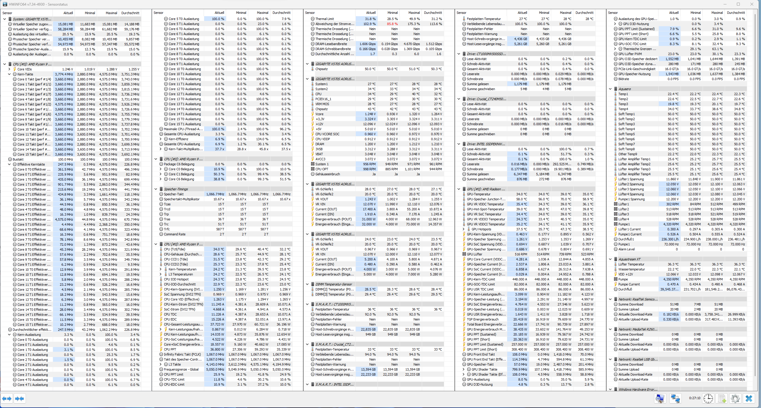

... Der Prozessor erreicht einen maximalen Single Core Boost von 4575 MHz, egal auf welchem Kern
... Bios Reset, aktuellstes Bios aufgespielt, im Bios alles kontrolliert und auf Auto gestellt, Ram OC deaktiviert, System frisch installiert, alle Treiber aktualisiert, Energiesparplan auf ausbalanciert und auf maximale Leistung getestet.
Das System läuft an sich super stabil und ich bin auch mit der Leistung wahrscheinlich noch für die nächsten Jahre zufrieden. Nun wollte ich jedoch ein wenig über den Curve Optimizer optimieren. Um den Ausgangspunkt zu ermitteln habe ich erst mal alle werte auf Werkseinstellung gestellt. Bei der Kontrolle des Boostverhalten ist mir dann der Lock bei 4,575GHz aufgefallen. Das sollte eigentlich auch mit Werkseinstellung mehr sein.
Getestet mit HWInfo, Cinebench Single, Boosttester, Prime 95
Hat jemand eine Idee woran das liegen könnte? Auch wenn ich schon über 30 Jahre an PC's rumschraube, bin ich doch gerade mit meinem Latein etwas am Ende.
Nachtrag: Bei Vollast auf allen Kernen verhält er sich aber vollkommen normal... und wenn man im Bios die Limits für die Leistung entfernt boostet er im Cinebench AllCore bis ca. 4,45GHz (bei 230W Packagepower / 75°C) und in Prime95 (small) auf 4,2Ghz (bei 265W Packagepower / 87°C)

Temperaturwerte im Screenshot vom hwinfo haste ja leider nicht geloggt, das lief ja sicher nicht beim Benchmark als die werte da aufgenommen hat. denn das scheinen viel zu kleine Temperaturen dafür zu sein.

Dein Infinity Fabric läuft ganz schön langsam, → dein ram nur mit 2133MT/s das XMP Profil ist garnicht geladen...
Wobei cinebench nicht allzu Speicherempfindlich ist, ist das dennoch naja sicher nicht was du möchtest.. du hast ja für 3600MT/s bezahlt.

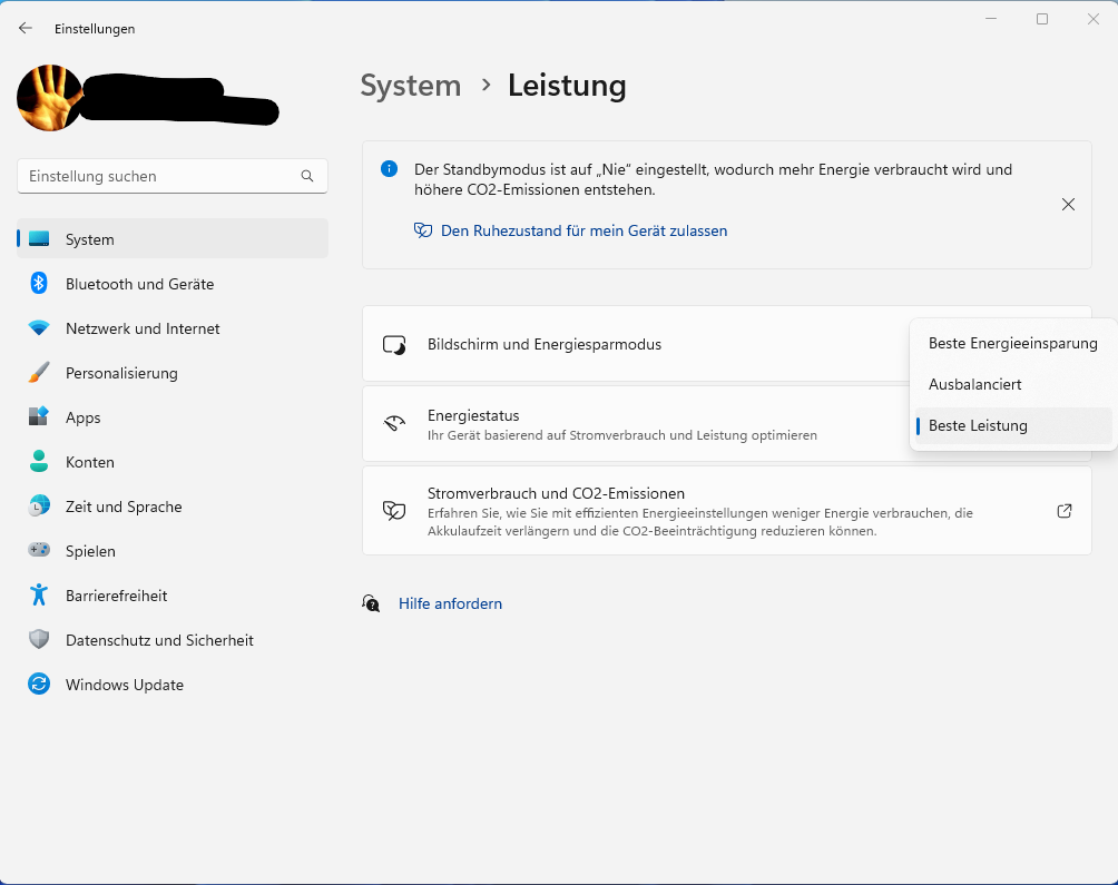

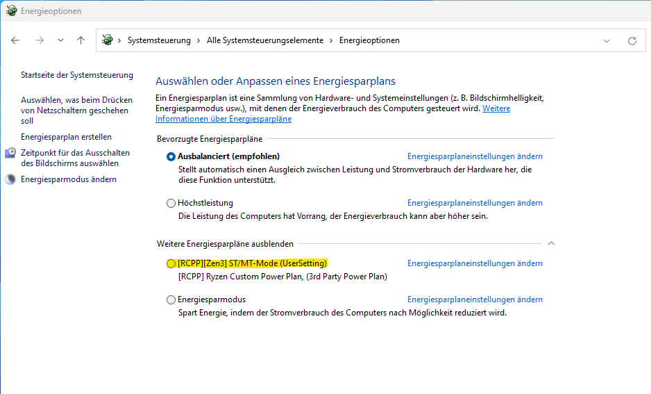

Allerdings habe ich dann vorhin festgestellt, dass es in Windows 11 zwei Möglichkeiten gibt die Leistung einzustellen. Zum einen den einfachen und offensichtlichen Weg über das Zahnradsymbol und dann noch über die gut versteckte alte Systemsteuerung. in zweiterer habe ich dann auch den Fehler gefunden. Hier war ein Energiesparplan aktiv, den ich beim Aufsetzen des Systems testen wollte, nach seiner Installation aber nirgendwo gefunden habe... da ich immer den einfachen Weg über das Zahnradsymbol gegangen bin 😣. Da ich diesen Plan unter dem einfachen Weg über das Zahnradsymbol nie gefunden hatte, war dieser längst in Vergessenheit geraten.
Nun wo er deaktiviert ist zeigt der Rechner wieder ein normales Boost Verhalten mit knapp bis zu 5GHz in der Spitze auf einzelnen Kernen.

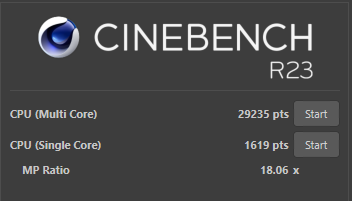

Stimmen denn jetzt die CB R23 Werte?
Was macht die CPU denn da jetzt im Single und Multi? Ergebnis stimmig und zufriedenstellend?
Schönen Sonntag
Im Cinebench SC --> 1619 und Multicore --> 29235. Läuft also so wie es laufen sollte. Ich werde das dann als Basis für weitere Optimierungen nehmen.
