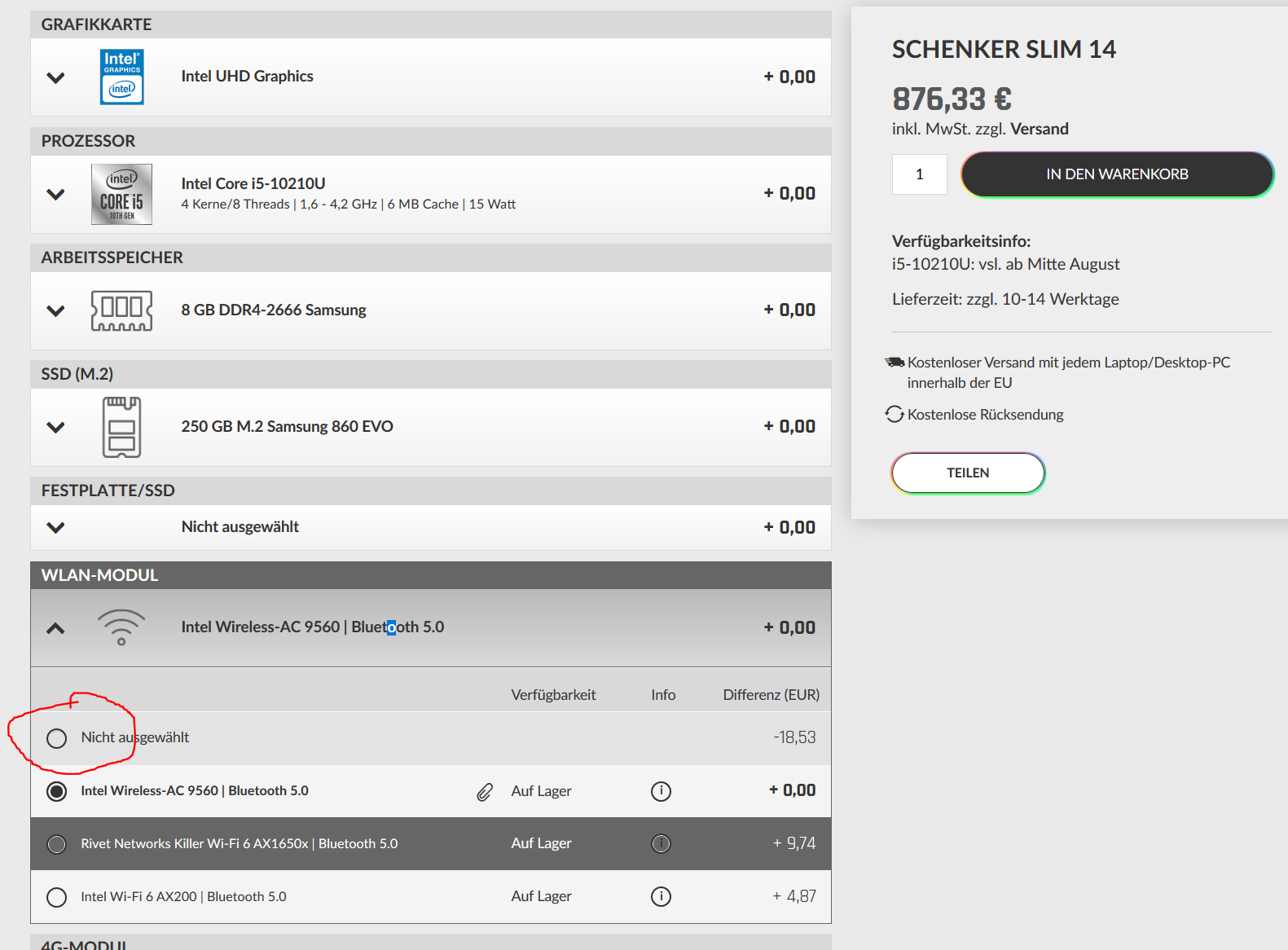

Bei Schenker kannst du das im Konfigurator direkt abwählen:
Bei den anderen wie z.B. MIFCOM.de oder PCZ.de müsstest du das anfragen, da ist immer eins ausgewählt und kann nicht abgewählt werden. Aber ich kann dir zu 100% garantieren, dass das bei quasi allen dieser Clevo- und TongFang-Barebones einfach nur ein Modul ist und nichts verlötet wird.
