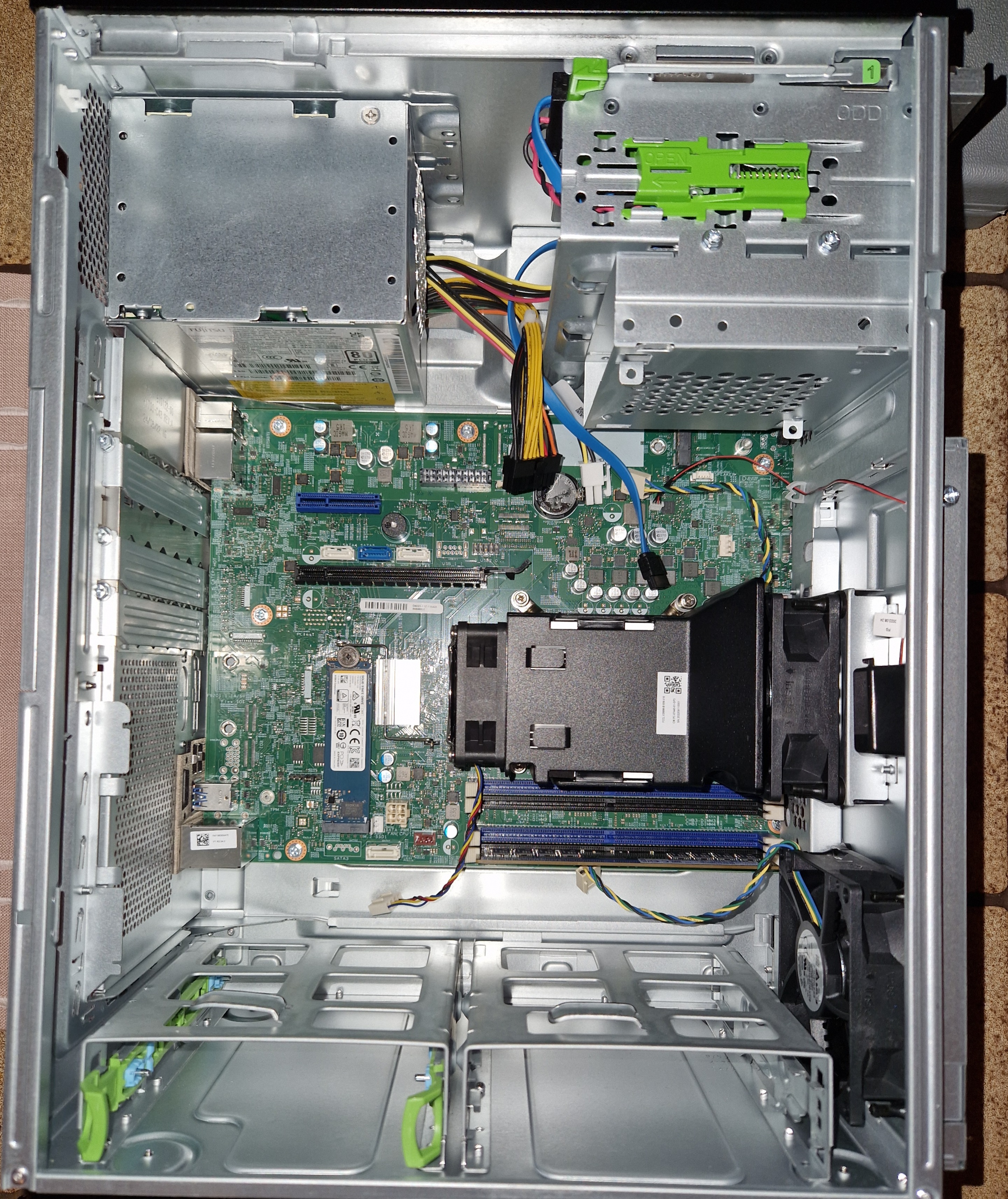

ich habe einen Fujitsu P6012 PC geschenkt bekommen und möchte ihn zu einem Gaming-PC umbauen.
Das klingt zwar einfach, ist es aber nicht, da es sich um einen einfachen Office-PC handelt.
Meine bisherigen Ideen:
Da aktuell ein Fujitsu-Netzteil verbaut ist, das keine PCIe-Stromversorgung bietet, würde ich auf ein günstiges SFX-Netzteil umsteigen, zum Beispiel das Modell Be Quiet! SFX Power 3 450W. Die Maße passen zwar nicht ganz, aber mit zwei gebohrten Löchern sollte sich das Netzteil trotzdem montieren lassen.
Mein Hauptproblem ist aktuell der Einbau der Grafikkarte:
Der einfachste Weg wäre, sie im PCIe x4 3.0 Slot zu installieren, wo sie auch ohne weitere Anpassungen Platz findet. Ich bin mir jedoch unsicher, wie sehr der x4-Anschluss das System durch einen Bottleneck begrenzen könnte.
Der PCIe x16 3.0 Slot wäre die bessere Wahl, aber hier blockiert aktuell der CPU-Lüfter den Einbau. Eine mögliche Lösung wäre der vertikale Einbau der Grafikkarte. Allerdings bin ich mir noch unsicher, wie das mit dem begrenzten Platz im Gehäuse realisierbar wäre.
[Hier der Link zu einer Grafikkarten Halterung die ich in Betracht ziehe .]
Die Anforderungen an die Grafikkarte sind relativ einfach:
Sie sollte den Landwirtschaftssimulator 25 in Full HD flüssig darstellen können. Welches Modell ich dafür verwende, ist mir letztlich egal, solange es diese Leistung bringt.
Nun zu meinen offenen Fragen:
  • Kann ich die Grafikkarte so wie beschrieben im PCIe x4 Slot einbauen? Hat jemand damit Erfahrungen gemacht? Ich gehe davon aus, dass es nicht ideal ist, aber wäre dankbar für Hinweise.
  • Welche Grafikkarte würdet ihr empfehlen? Wichtig wäre, dass sie klein bzw. kompakt ist – vielleicht eine Low-Profile-Karte?
Falls ihr Ideen oder Anmerkungen habt, lasst es mich gerne wissen. Ebenso, falls ich etwas übersehen habe.
Vielen Dank für die Hilfe und viele Grüße,
Fabian
Hier ein Bild vom Innenraum des Rechners.
Das wird mMn leider so nichts werden.
Fast alle Anschlüsse am Mainboard sind proprietär. Es gibt z.B. keinen 24-Pin CPU-Anschluss für ein ATX-Netzteil.
Es kann sogar sein, dass ein ATX-Netzteil noch nicht einmal vernünftig in das Gehäuse passt.
Es weiteren ist das UEFI der Kisten ziemlich eingeschränkt.
Diese PCs sind meist als Office-Kisten konzipiert, die nicht auf/umgerüstet werden (von den Laufwerken mal abgesehen), sondern maximal werden die gleichen Teile wieder verbaut.

  • Könntest du probieren. Selbst dann ist unklar, ob das BIOS die Karte annehmen darf.
  • Du würdest außerdem einen zweiten Ram-Riegel benötigen!
  • Was steht auf dem Netzteil genau drauf? Foto bitte.

Also erstmal finde ich die Idee ganz gut. Kannst ja mal ein paar Details zur weiteren Hardware nennen - wenn ich das richtig sehe, ist da als Basis mindestens ein 12400 drin. Das wäre schon einmal nicht so schlecht. Wie hoch ist denn Dein Budget?
Ggf. passt dann eine 3060 12 GB ganz gut dazu. Evtl. kaufst Du Dir auch ein günstiges Board, wo die CPU drauf passt. Manchmal drosseln die Komplett PC Mainboards die CPUs. Für geschenkt finde ich es zumindest ein interessantes Projekt.
Bzgl. der GPU / Lüfter Problematik: schau mal, ob Dir ein Riser Kabel hilft.
Taugt von dem PC überhaupt irgendwas für das Spiel oder andere Spiele?
Welche CPU ist da drin und wie viel Ram?
Wenn das NT genug Leistung für eine einfache GPU hat, ist eh erstmal die Frage, ob die GPU zusätzlich Strom benötigt und ob man das nicht über einen Adapter lösen kann.

Hi @fabian2003,
wenn du Spaß am basteln hast, kannst du das natürlich machen. Es ist nur wirklich viel Bastelei mit den Fertig-PCs.
Guck mal ob der 16x Slot überhaupt 75W liefert, dann kannst du über eine Vertical GPU Mount nachdenken oder einen PCIe Riser.
Greetz
Fresh-D
Vielleicht kannst du zumindest die CPU und den RAM nutzen für ein neues System mit ordentlichen Komponenten, ganz ohne Dremeln.
Der i5 ist doch ne super Grundlage und; das geschenkt, freu dich.
An dem bestehenden Sytem würde ich nicht reinbasteln.
