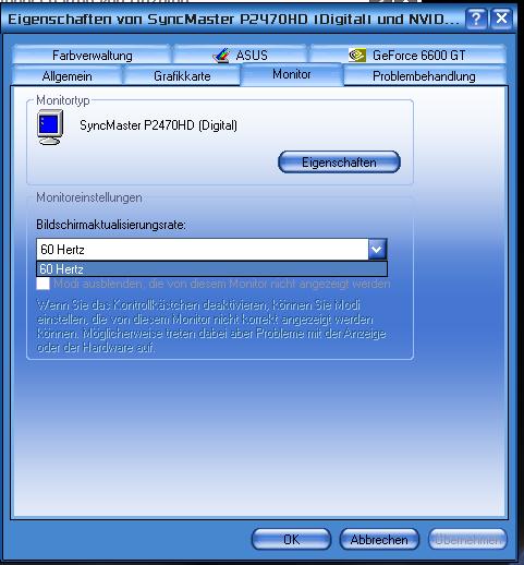

Vllt. mal auf 50 Herz umstellen. Als ich Anfangs umgestellt habe, hatte der Bildschirm in full hd immer nur 20 Herz oder so.
Die Hertzzahl kann man IMMER einstellen. Rechtsklick, Eigenschaften, Einstellungen, Erweitert, Monitor, Hertzzahl einstellen.
ich habe eine Nvidia GeForce 6600GT 128MB DRR3RAM PCI Express
Ich kann leider nur 60hertz einstellen

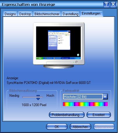

hat leider auch nix gebracht.
noch immer der selbe fehler
