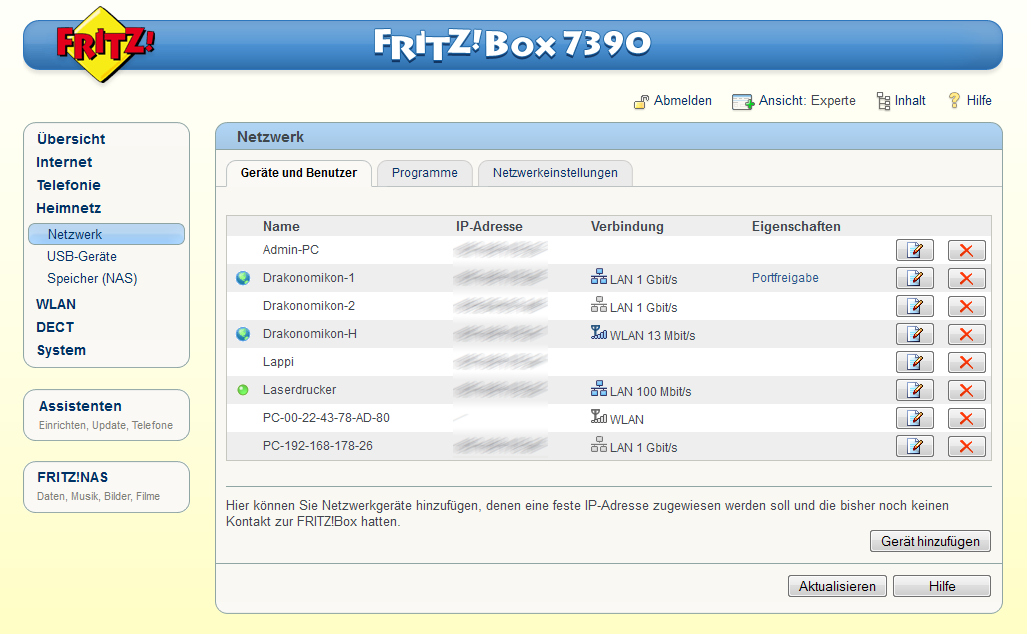

Aber du kannst mit der FritzBox dennoch nachschauen mit welcher Übertragunsrate das WLAN steht.
Heimnetz=>Netzwerk=>Reiter: Geräte und Benutzer
Dort muss dein Fernsehr aufgelistet sein und unter Verbindung sollte stehen WLAN xx Mbit/s

@Drakonomikon, das mit der aktuellen Verbindungsgeschwindigkeit habe ich gerade mal nachgeschaut.
Und dabei ist mir was interessantes aufgefallen: Wenn der TV nichts streamt ist die Geschwindigkeit bei 104Mbit aber sobald ich eine Datei auswähle und die streamt bricht die Rate auf 39 bis 26Mbit zusammen. Das ist doch nicht normal, oder?

Was passiert denn wenn du nicht vom NAS streamst, sondern vom PC? Fällt er dann auch auf ~30Mbit/s ab, oder bleibt es stabil >100Mbit/s? Interessant ist dort auch, ob die Übertragunsrate von PC zu Router und von Router zum TV gleich ist und eben stabil beim streamen.
Also, der Fehler liegt eindeutig am Wlan.
Jetzt kann ich nochnichtmals vom Rechner aus streamen.
Die Übertragungsraten sind einfach nicht konstant...
dann ist auch klar warum HD-Streaming nicht geht.
Die Fritz Box sagt es sind noch drei andere Funknetze in der nähe.
Gestern beim probieren war ich der einzige der gefunkt hat.
Jetzt weiß ich wenigstens woran es liegt.
Ich danke für die Hilfe.
