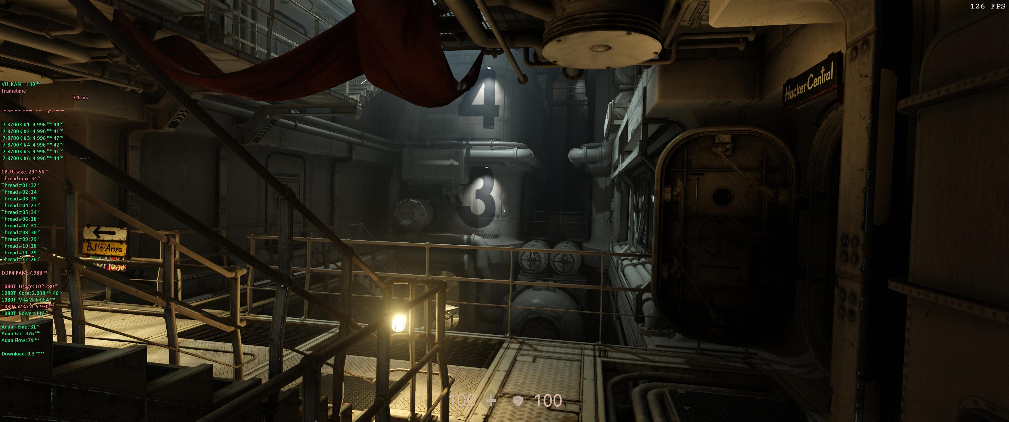

stoneeh schrieb:
Meine Strix 1080 Ti OC schafft in FHD in BF1 keine 120FPS durchgehend. Nichtmal in sehr gut optimierten Games wie Wolfenstein, wenn man wirklich alle Settings auf Maximum stellt.
Dann machst was falsch ;)
Wolfenstein @ UWQHD @Mein Leben! maxed out
​Evtl. wäre dann ein CPU-Upgrade bei dir fällig.
