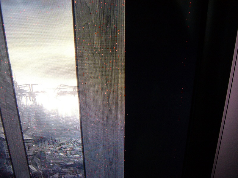

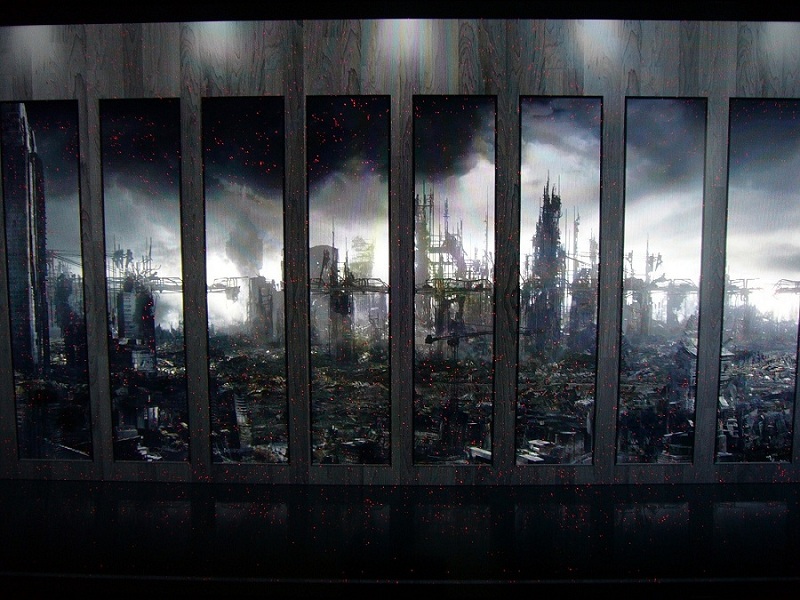

Ich hab jetzt mal ein anderes hdmi kabel probiert, das geht zwar grundsätzlich mit 1080p@60Hz allerdings hab ich da lauter rote pixel die ständig wechseln.
Hier mal ein foto davon, auf nem screenshot sind die roten pixel nicht zu sehen...
Jemand ne ahnung was das ist?
Ach ja, bei 1080p@24Hz sind die nicht zu sehen.
