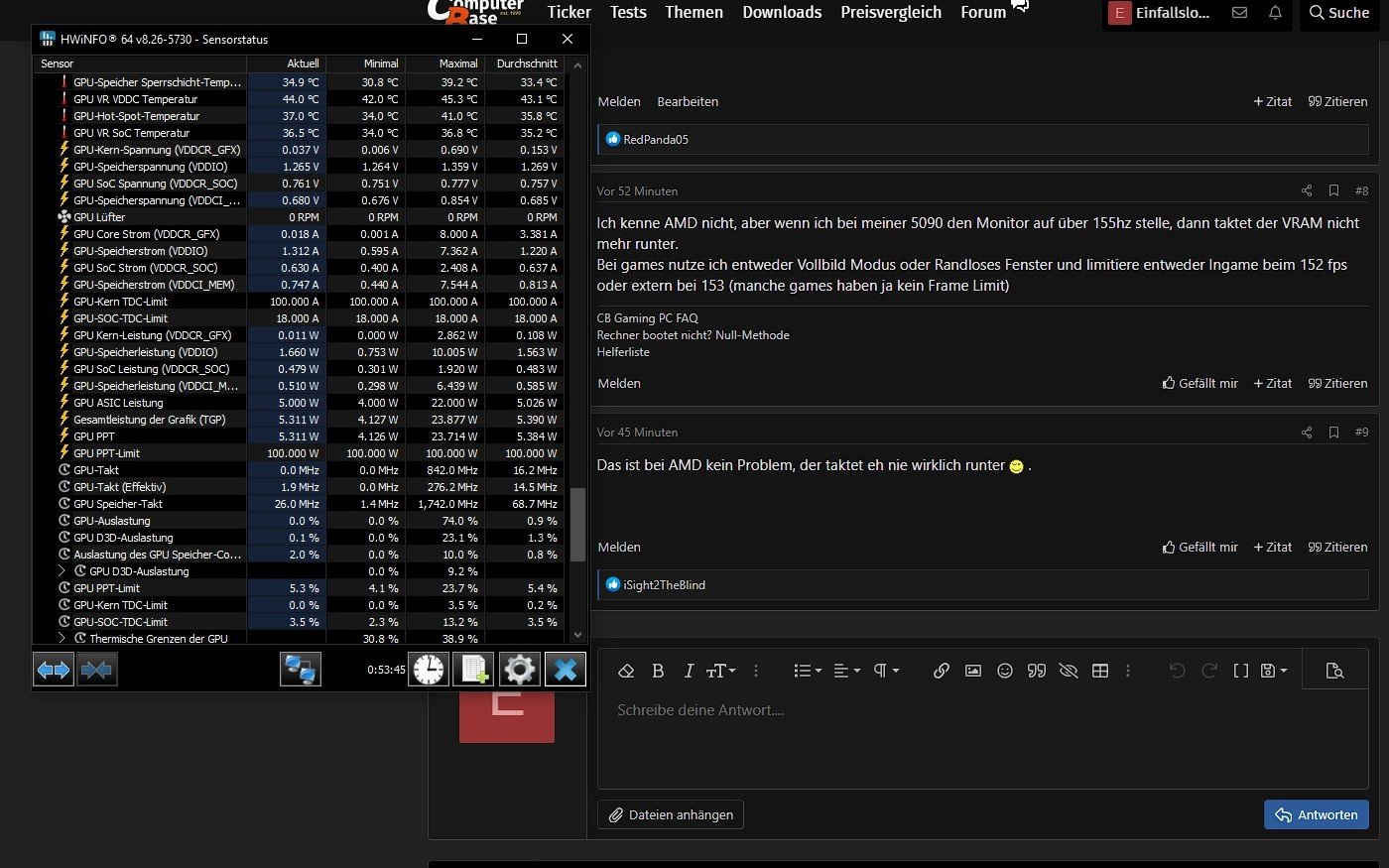

Ich kenne AMD nicht, aber wenn ich bei meiner 5090 den Monitor auf über 155hz stelle, dann taktet der VRAM nicht mehr runter.
Bei games nutze ich entweder Vollbild Modus oder Randloses Fenster und limitiere entweder Ingame beim 152 fps oder extern bei 153 (manche games haben ja kein Frame Limit)
Das ist bei AMD kein Problem, der taktet eh nie wirklich runter ;) .
Reaktionen: iSight2TheBlind
Hier taktet der anständig runter
