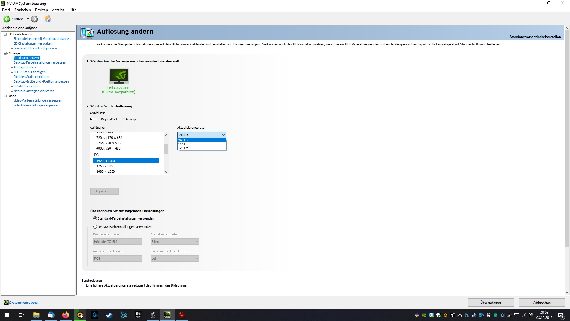

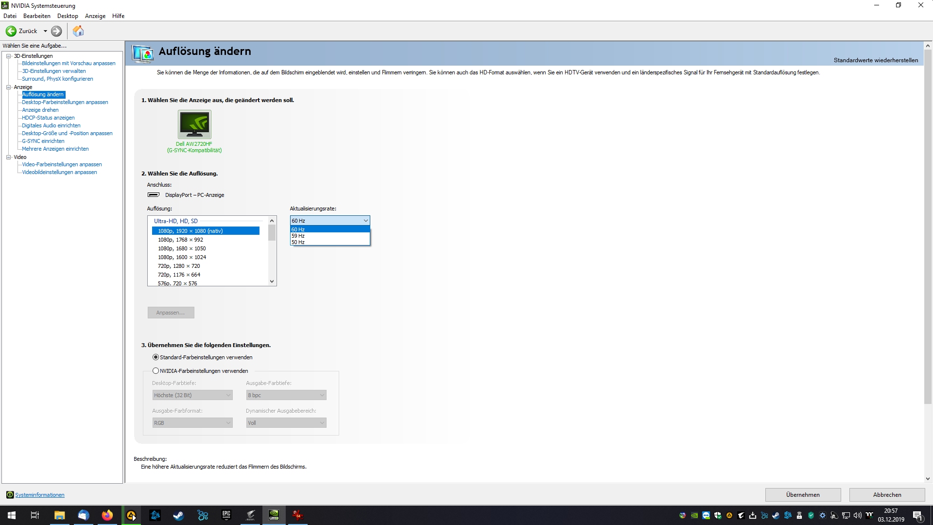

In der Systemsteuerung von Nvidia werden mir zwei Optionen angeboten (siehe Bilder):
Zunächst steht dort Ultra-HD, HD, SD, die Auflösung 1920x1080 wird als nativ bezeichnet.
Dort sind aber nur max 60 Hz möglich.
Weiter unten kann ich Unter "PC" ebenfalls 1920x1080 einstellen, dabei werden mir 240, 144 und 120 Hz angegeben:
Bislang hatte ich die 240 Hz eingestellt.

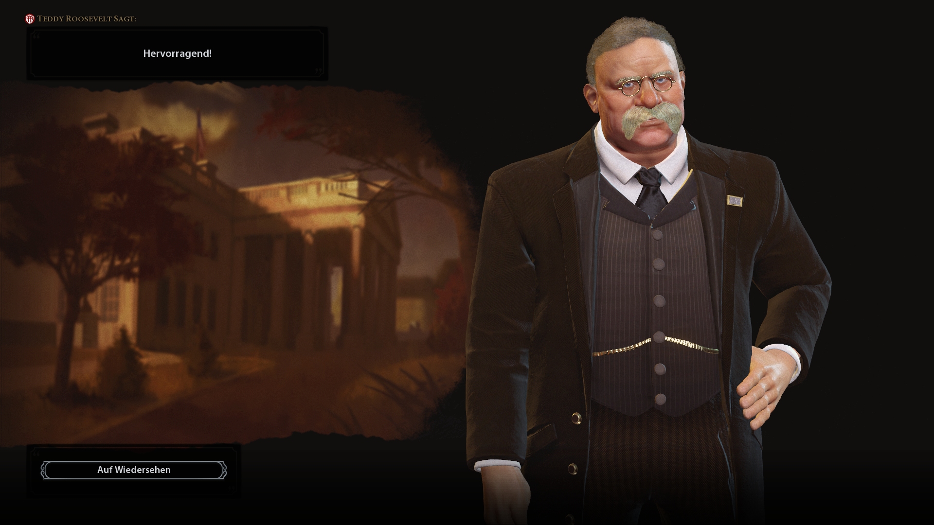

Während ich in Shootern oder zB. bei Diablo 3 keine Darstellungsfehler habe, hat Civilization VI ein Problem mit der Darstellung der Anführer.
Hier sind insbesondere die Haare und Bärte verfälscht, wobei es nicht nach Grafikfehlern aussieht, sondern schlicht um einer fehlerhaft Darstellung.
So wird beispielsweise Teddy Roosevelt mit grauem, fast weissem Haar dargestellt, obwohl er im Spiel regulär dunkelhaarig ist.
Dieses Problem tritt nicht auf, wenn ich in der Systemsteuerung von Nvidia (erstes Bild) unter Ultra-HD, HD, SD, die Auflösung auf 1920x1080 und 60 Hz einstelle.
Weder bei 144 Hz noch 240 Hz wird das Spiel korrekt dargestellt.

Bei deinem Problem mit CIV würde ich von einem Bug ausgehen, zwar variiert je nach Refreshrate die Farbdarstellung, aber definitiv nicht isoliert auf einzelne Elemente.

Mit dem neuen Kabel kann ich die Grafikfehler in Civilization nicht mehr feststellen.
