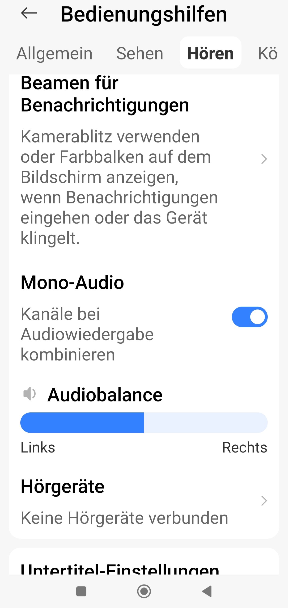

Das Video hat soweit mir geholfen das ich den Schieber für Links und rechts gefunden habe. Danke.
Wenn ich den Schieber wie auf dem Bild lasse oder nach ganz links schiebe, kommt die Musik links. Schiebe ich den Regler nach rechts kommt nichts mehr.
