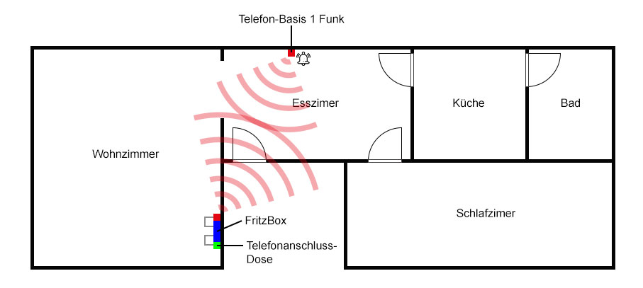

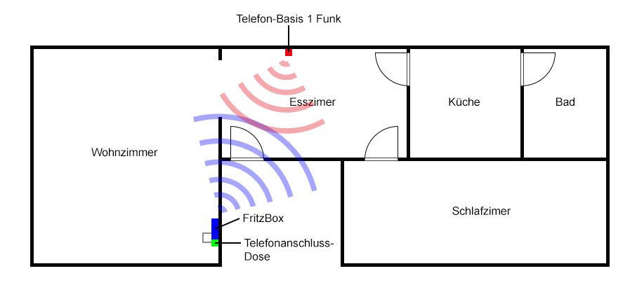

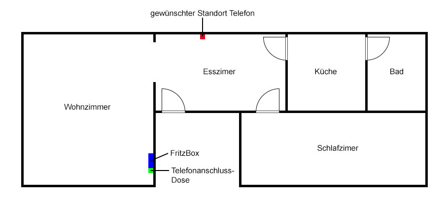

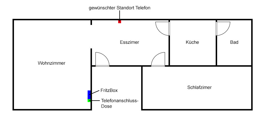

Um das nochmal klarer zu beschreiben, die Fritzbox ist im Wohnzimmer, Die Telefon-Basisstation soll nun an eine bestimmte Stelle im Esszimmer, dort ist jedoch kein Telefonanschluss bzw. kabelanschluss zur Fritzbox möglich.
Hintergrund ist, dass das Mobilteil überall sein kann jedoch da die Basisstation auch klingelt eine fixe Position hat und somit immer gehört wird. Die Position im Esszimmer ist ungefähr der Mittelpunkt der Wohnung weshalb ein klingeln dort immer registriert wird, wäre die Basis bei der Fritzbox im Wohnzimmer würde man es in der Küche zB nicht mehr so gut hören.
Anbei eine grobe Skizze.
Also kurz:
  • Fritzbox in Ecke vom Wohnzimmer
  • Basisstation in Esszimmer, kein Telefonanschluss über Kabel verfügbar

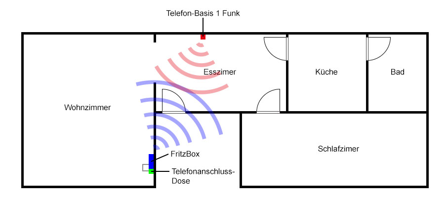

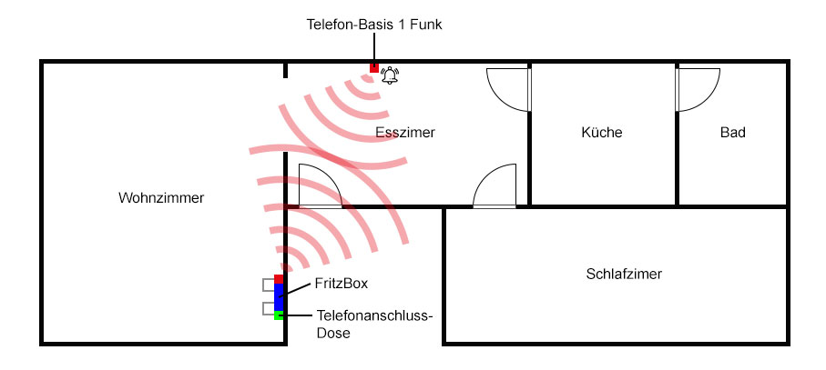

Entweder also ein Telefon, welches eine zweite Basisstation hat welche keine Telefonverbindung brauch jedoch auch klingelt (Lösung 1) oder ein Telefon dessen einzelne Station sich mit Funk mit der Fritzbox verbinden kann (Lösung 2). Vielleicht gibt es ja noch eine dritte Möglichkeit?
Lösung 1
Lösung 2
