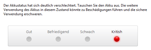

 Hallo, ich habe seit einer Weile ein Problem: Mein Laptop (Sony Vaio, F-Serie, 1 Jahr und 3 Monate alt, Win7 Home Prem 64bit) kann den Strom von meinem Akku nicht nutzen. Aktuelle Treiber und Updates sind installiert. Ich habe den Akku in den Laptop meiner Schwester eingesetzt (absolut gleiches Modell, gleiche Kaufdatum)) und er funktionierte! Aber der Akku meiner Schwester funktioniert nicht in meinem Laptop. Ohne Netzteil funktioniert mein Vaio nicht, er startet nur mit Akku nicht einmal. Mit Netzteil und Akku blinkt die Akkuanzeige rötlich, obwohl der Akku noch in Ordnung ist. Es trotzdem immer die Anzeige, dass mein Akku einen kritischen Zustand erreicht hat und ich ihn wechseln sollte, angezeigt wird nur eine leere Batterie ohne Netzteil, obwohl es angeschlossen ist (siehe Anhang). Ich habe den Akku über den Geräte-Manager deinstalliert und den Treiber aktualisiert, hat aber auch nicht geholfen (natürlich auch nichts Negatives hervorgerufen). Ich habe mir gedacht, dass es vielleicht an einem Softwarefehler liegt, ich habe Windows sogar neuinstalliert, ohne Erfolg. Dann kam die Idee eines Hardwareschadens, aber sämtliche Diagnosetools haben nichts entdeckt, keine Flüssigkeiten kamen an meinen Laptop, kein einziges Mal fallengelassen oder sonstige Erschütterungen und heißer als der Laptop meiner Schwester kann meiner nicht geworden sein (sie nutzt ihn sogar intensiver). Immerhin wird der Akku auch entdeckt.

Also Dein Akku funktionert bei dem Laptop deiner Schwester, bei dir aber nicht und der akku bei deiner Schwester funktioniert bei ihr und bei dir nicht?
Wenn ich das so richtig verstanden habe, wird wohl ein Hardwaredefekt an deinem Laptop vorliegen.
Da wirst du keine andere Möglichkeit haben, als ihn einzuschicken, denn das 2 akkus nicht gehen ist unwahrscheinlich.
Das ist ein Hardwaredefekt, da hast du keine Channce.
Aber du hast ja 2 Jahre Gewährleistung, sprich du schickst das ding an Sony und gut ist, warum sollst du was bezahlen? Wenn der Defekt nicht durch Überspannung entstanden ist, dann sollte das Sony reparieren, kostenlos, ausser Versand.
