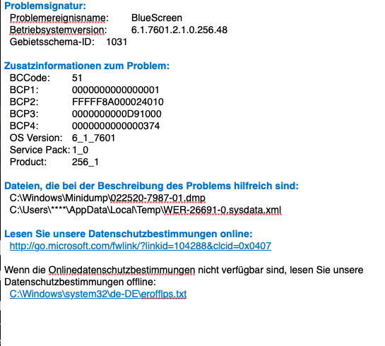

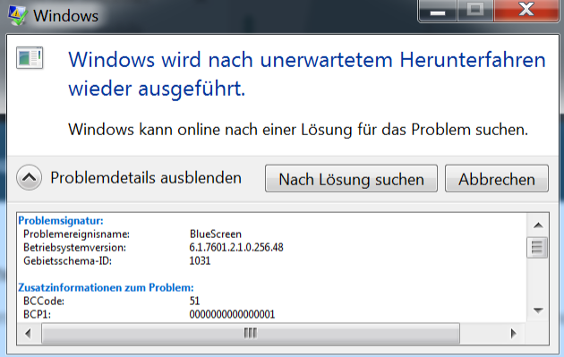

nun ich hab ein Problem mit meiner Virtualmaschine nach jedem Start im "normalen Modus" komme ich bis zum Desktop nach etwa 10-20 sekunden freezed meine VM und ich erhalte diesen Bluescreen (Bild 1) , nachdem ich die VM herunterfahre und anschließend wieder neustarte kommt mir direkt diese Fehlermeldung hervor (Bild 2).

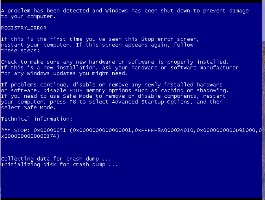

hierbei handelt es sich um diesen Text (Bild 3)
da die VM direkt nach dem start freezed hab ich keinerlei Möglichkeiten mir überhaupt etwas anzuschauen was jedoch möglich ist die VM im abgesicherten Modus zu starten nur hab ich im abgesicherten Modus keine Internetverbindung .
wäre über jede Hilfe dankbar möchte das Problem einfach nur schnellst möglich lösen .

hast du schonmal nach "BCCode 51" gesucht?
ich bekomme als ersten hit das hier
Ist es denn möglich das Problem ohne den Wiederherstellungspunkt wiederherzustellen ?
ein Backup von heut früh hab ich selbst und der letzte Wiederherstellungspunkt war am 17.02. da bringt es mir nichts .
ich kenne mich mit Windows quasi gar nicht aus, bedeutet "Wiederherstellung" immer "zurück zu einem Wiederherstellungspunkt"?
ich dachte, das ist eine Systemreparatur, die evtl. Boot Probleme (anscheinend klemmt da ja was mit der "HDD") behebt.
reine Vermutung von mir: bei einem der letzten shutdowns ist etwas schief gelaufen ("Haupt" Rechner zu schnell aus geschaltet bevor VMware "fertig" war, irgendwas in der Art) und das hat dir deine VM "zerschossen".
mit VMware an sich wird das Problem vermutlich gar nichts zu tun haben, vielleicht würde ein schnödes chkdsk schon reichen ;)
