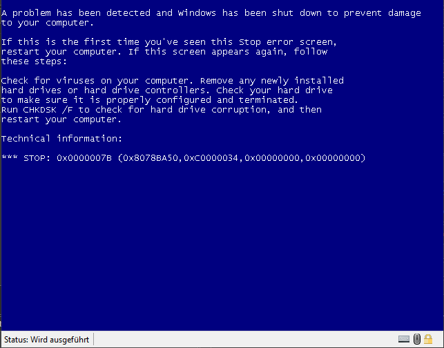

Hallo alle zusammen,
ich habe ein Problem mit meiner Windows 7 embedded (Hyper-V) VM, und zwar kommt immer ein Bluescreen nach dem Booten mit dem Fehlercode: 0x0000007B
Es ist auch egal, ob ich im safemode oder dergleichen starte, der Bluescreen kommt immer wieder.
Es ist auch wichtig zu wissen, dass ich via Acronis ein Image von einem PC gemacht habe und es in die VM übernommen habe (ich weiß unsauber, aber es hat bisher immer geklappt, ohne auch nur das kleinste Problem).
Mein neues Image klappt aber aus irgendeinem Grund nicht.
Gibt es vllt einen Trick wie ich das Problem beheben kann oder vllt fehlende/ beschädigte Treiber nachinstallieren kann?

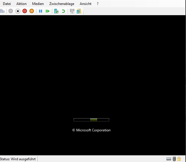

So weit komme ich immer

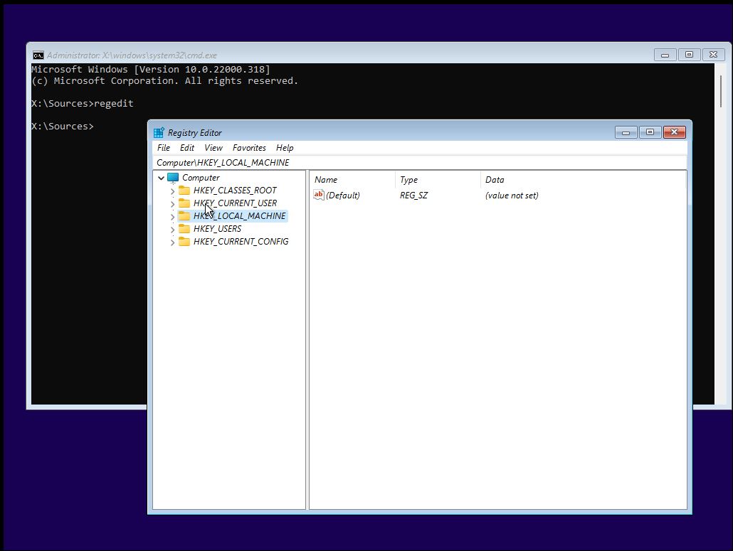

Die Anleitung von @tRITON ist gar nicht so falsch, allerdings benötigst du nur einen kleinen Teil davon.
Starte mit einer Windows-Iso (sollte auch mit ner 8, 10, 11 gehen) und dort drückst du nach der Auswahl der Sprache einfach mal Shift+F10. Dort kannst du dann über die Eingabe von
Code:
regedit.exe
einen Registry Editor aufrufen und einen beliebigen Unterzweig auswählen.
Dort dann auf "Datei"-> "Hive laden" (oder "Load Hive", hab grad nur ein englisches OS) die Registry aus dem Windows XP laden. Die findest du auf dem XP-Laufwerk und dort im Verzeichnis Windows/system32/config.
Und dort die Datei "SYSTEM" auswählen.
Dann sollte dort die System-Registry geladen sein in einem neuen Unterverzeichnis im Regedit.
Und danch der Anleitung wieder folgen, aber den ganzen Kopierkram überspringen und nur die Registry-Änderungen machen. Damit aktivierst du einfach alle möglichen Treiber für den Controller und Windows wird automatisch nach dem ersten Start alle unbenötigten wieder deaktivieren.

Öhm, du bist da ja auch im diskpart?
Ausserdem ist das der Rettungsmodus von Windows, nicht eine Installations-CD, oder?
