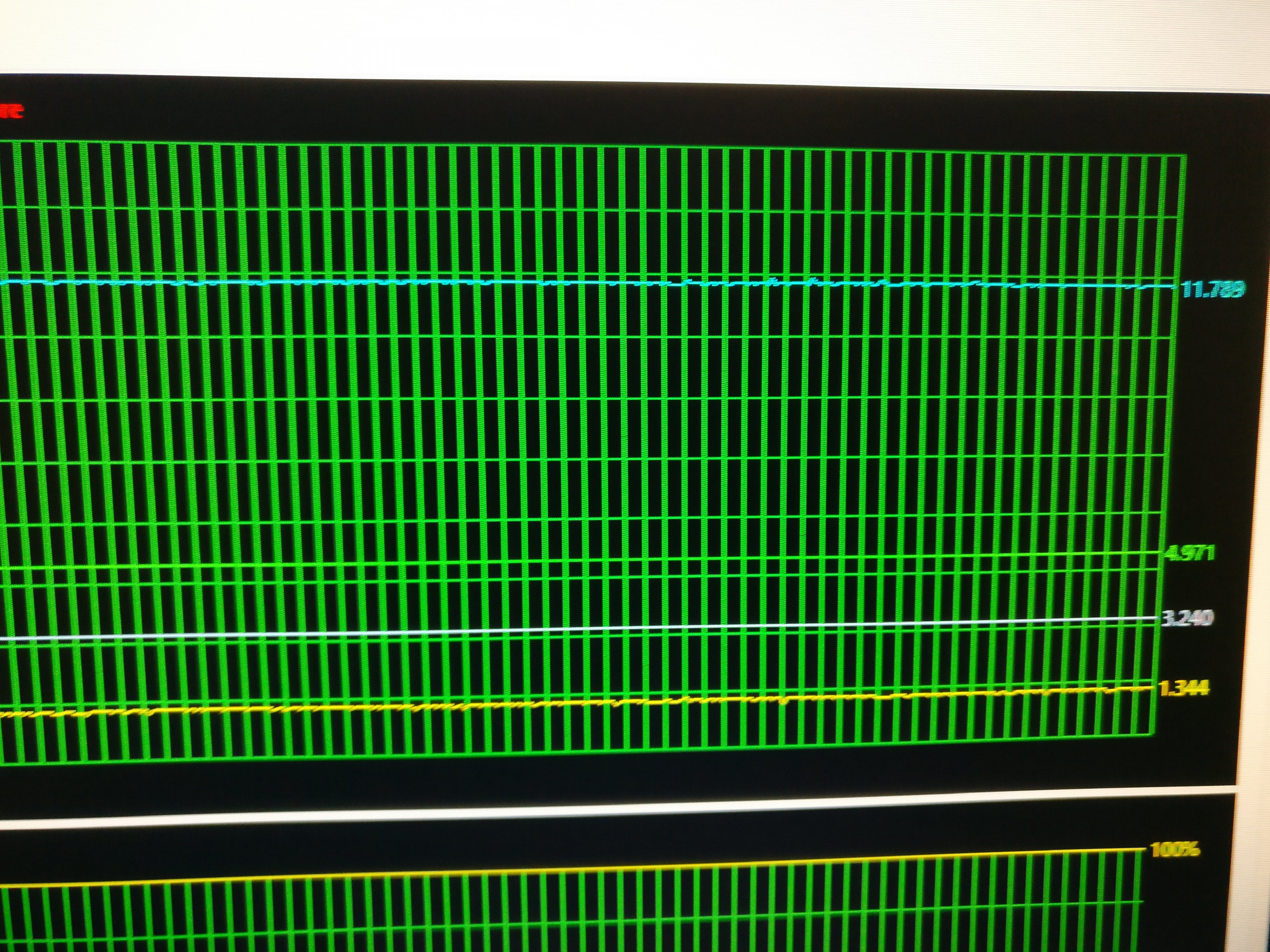

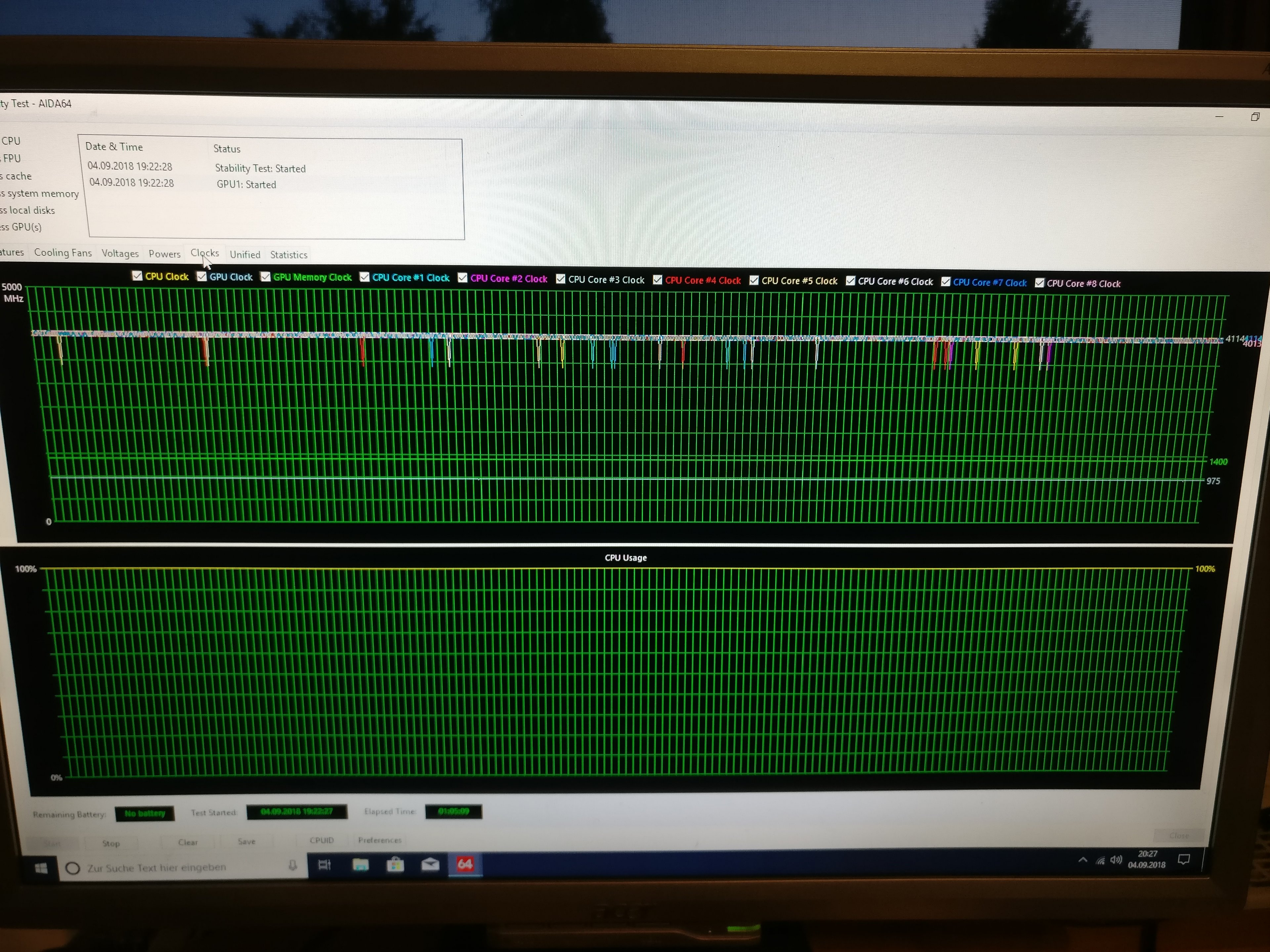

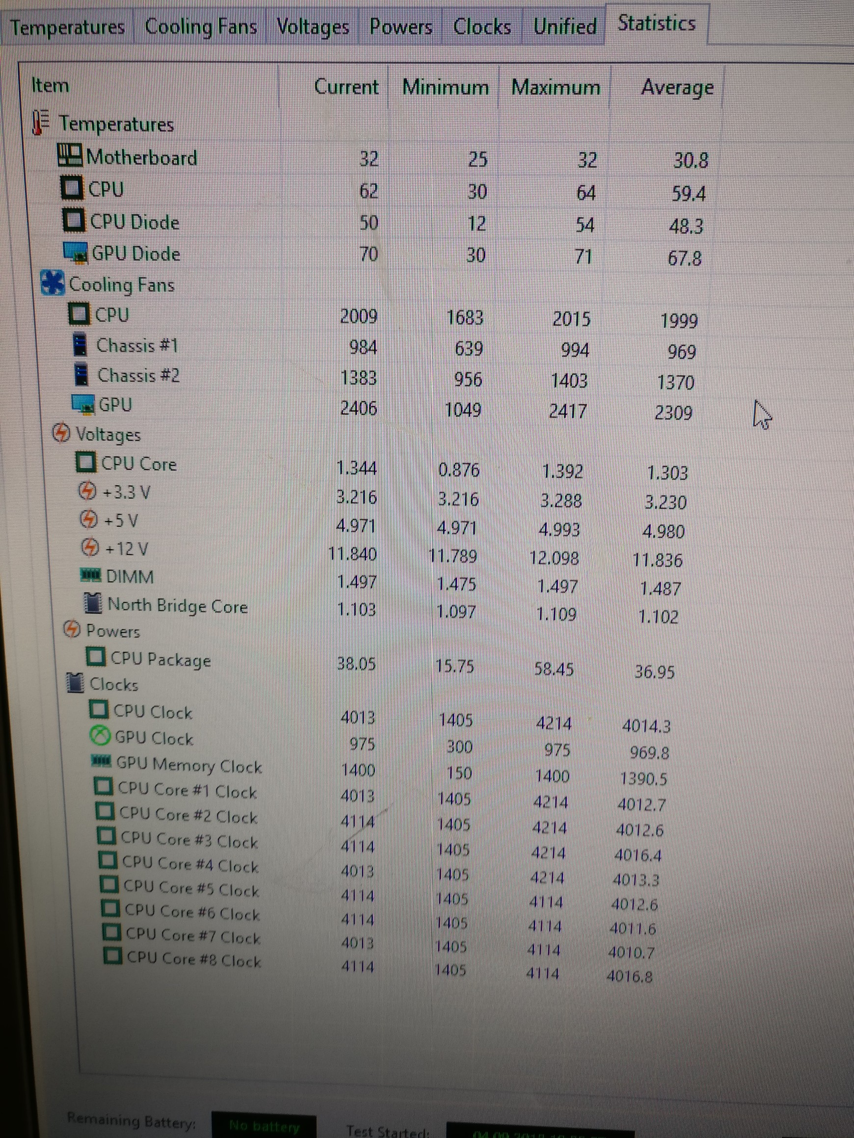

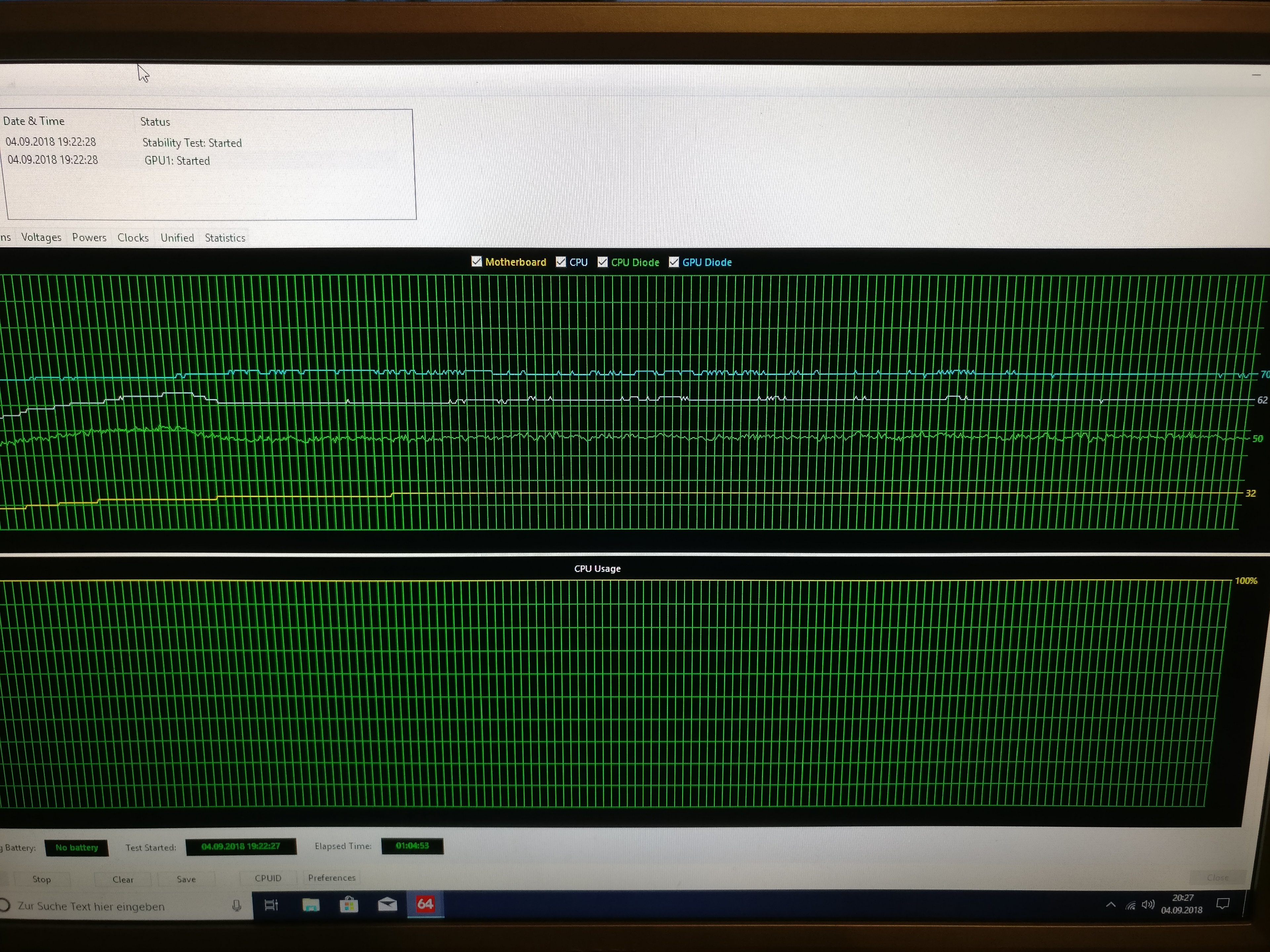

ich habe heute aus meinen alten Komponenten mein FX System wieder zusammengebaut, will es meinem Neffen zum Geburtstag schenken.
Also erstmal eine Stunde Stresstest ob noch alles geht (siehe Bilder) soweit erstmal alles gut allerdings geht der Takt einzelner Kerne scheinbar willkürlich herunter - liegt es an den Spannungswandlern?
Daten:
FX 8350
Asus M5A97 EVO R2.0
Tower Kühler
4 Lüfter a 120 mm (2 vorne intakte und 1 oben, 1 hinten ) airflow ist also da.
Probleme hatte ich - bewusst - noch nie mit der Thematik.

Erst nach einer Stunde unrealistischem Stresstest?
-> würd nichts am System ändern.
Außerdem gehen die nur auf 3.5Ghz(?) runter und nicht 1.4Ghz wie so oft.
Reaktionen: Mohaa88, Amarok.HH und Rotkaeppchen
Wenn es die Spannungswandler wären, dann würde der Prozessor mit einer bestimmten Frequenz auf ca. 1,4Ghz runtertakten (hatte selbst das Problem). Aber um auf Nummer sicher zu gehen, würde ich es mit einem Top-Blow Kühler versuchen.
Reaktionen: Amarok.HH
6+2 Phasen Mainboard und ein Runtertakten auf nur 3,5 Ghz .. nein sind nicht die Spannungswandler.

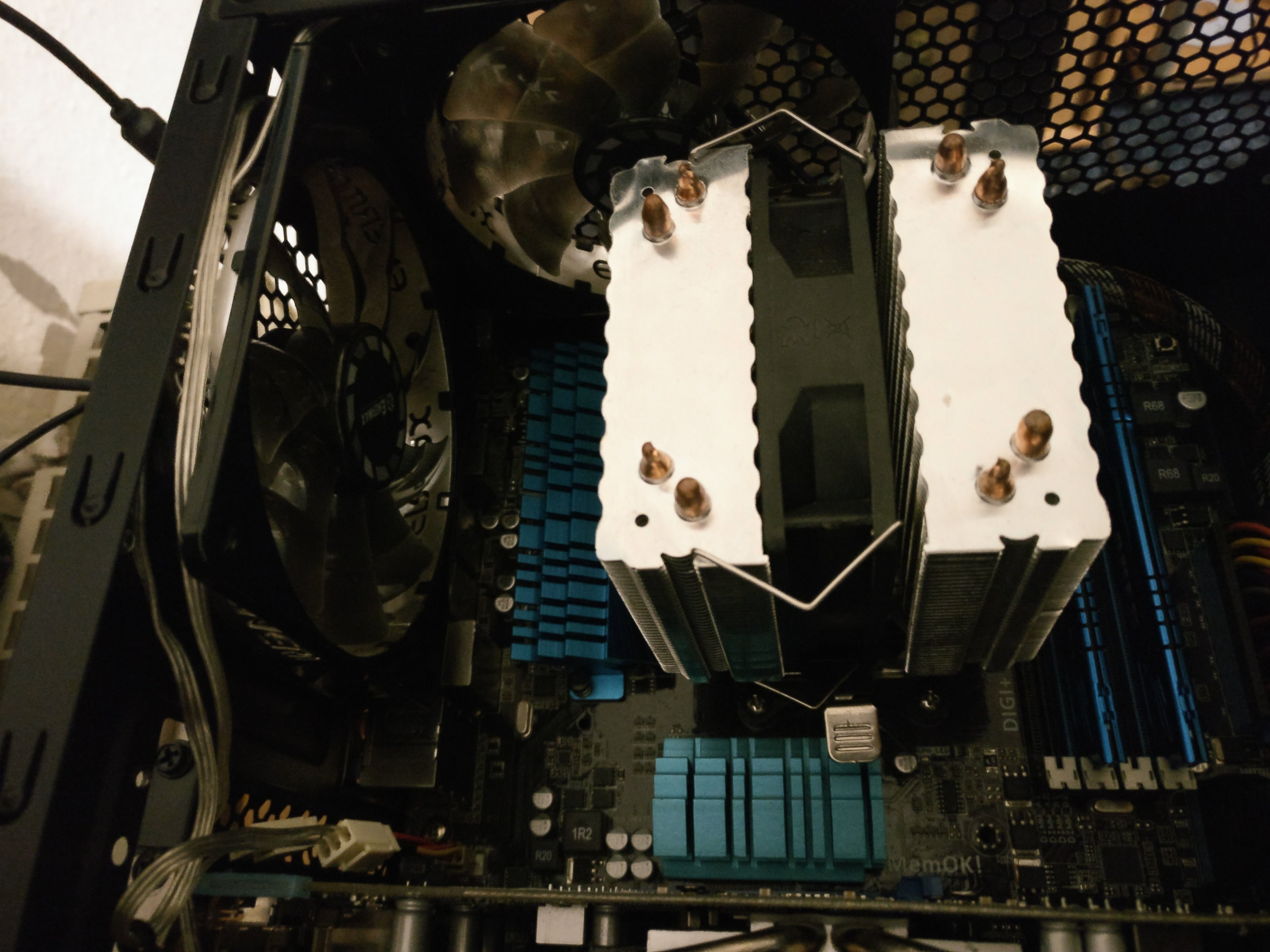

Irgendein Noname Kühler (Siehe Bild) und eine Asus R9 270 - die Temperaturen bleiben auch konstant throttling würde ich ausschließen (die Kurve am Anfang kommt daher das ich die Tastatur auf den Rechner gelegt habe.)
Im Moment läuft noch alles auf Stock bzw. Auto - muss ich wohl mal mit den Spannungen spielen.
Den Verdacht daß es nicht an den Wandlern liegt hatte ich auch - wäre wohl auch mal wieder zu einfach gewesen.
Netzteil bzw. Stromversorgung schließe ich eigentlich auch aus - Windows 10 ist auch frisch Installiert.
Hat jemand vielleicht eine andere Idee wodran es liegen könnte?

Der Kühler sieht erstmal gut aus, da würde mich interessieren, welcher das ist. Ich suche schon. Scheint ein alter 92mm Doppelturm zu sein, sehr alt....

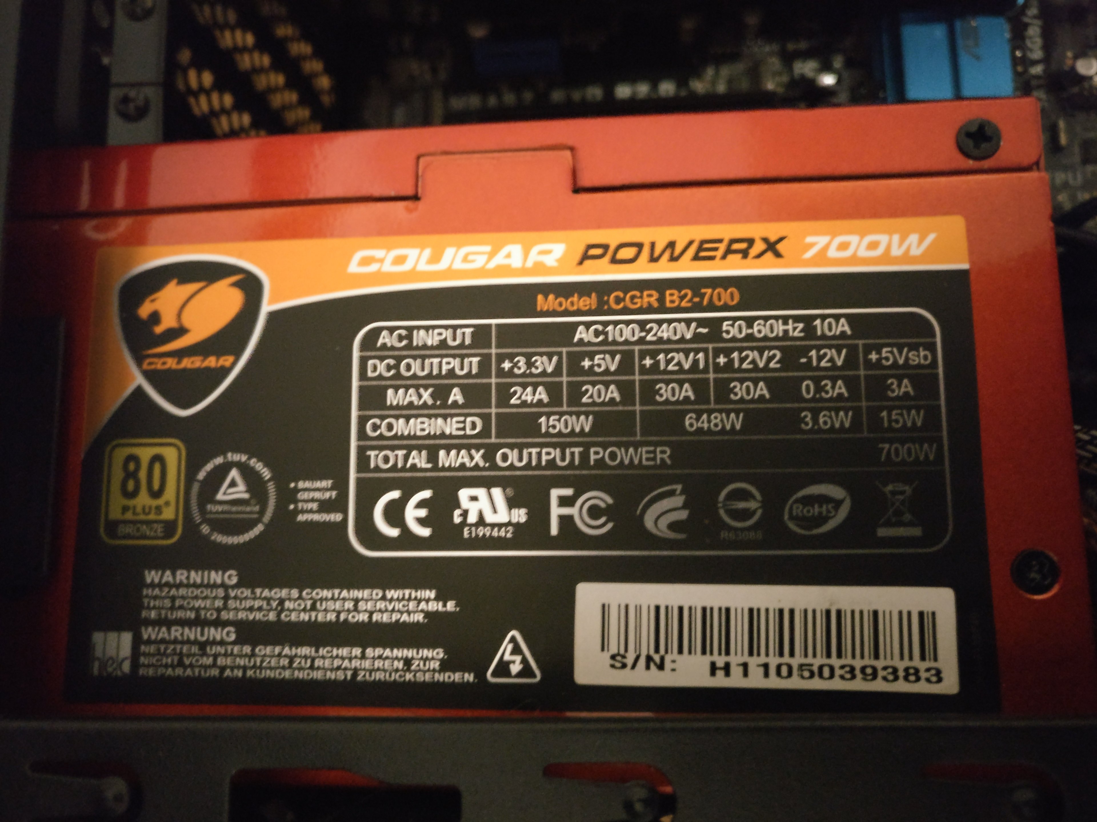

Das Netzteil ist natürlich seeehr alt. 2009 war es ja mal gut, es hat immerhin Schutzfunktionen OCP, SCP,OVP, UVP und OPP, wird schon halten....
http://hardwareoverclock.com/Cougar_CM_Power_700_Watt.htm
Ist ein "China" Kühler den ich mal günstig über Amazon geschossen habe unter der Marke "upHere", sieht nicht schön aus, ist nicht gut verarbeitet kühlt aber gut und zuverlässig und war damals mit rotem 92mm LED Lüfter ziemlich unschlagbar. (Passte auch auf den mm genau in meinenJjonsbo HTPC)

UEFI/BIOS aktualisieren
Turbo der CPU und AMD APM deaktivieren
CPU-Spannung auf 1,3V einstellen
Die CPU-Temperatur sollte nicht über 61°C gehen, sonst wird der Takt abgesenkt.

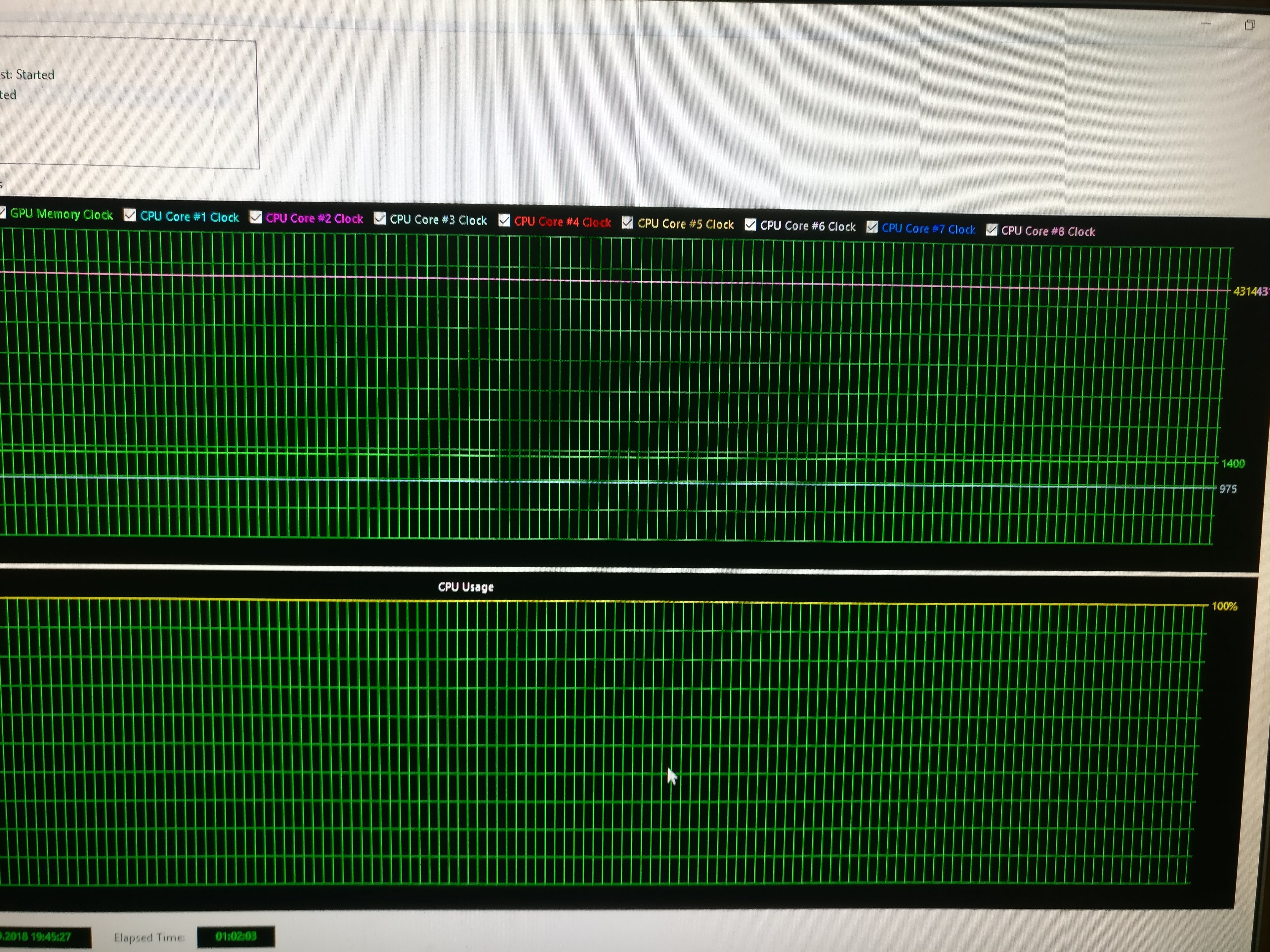

Moin,
BIOS war aktuell und 1,26 Volt reichen für 4,3 GHz.
So der Turbo war dafür verantwortlich, sowohl ohne Turbo als auch leicht übertaktet (4,3 GHz) bleibt der Takt absolut Stabil.
Dafür schonmal herzlichen Dank!
