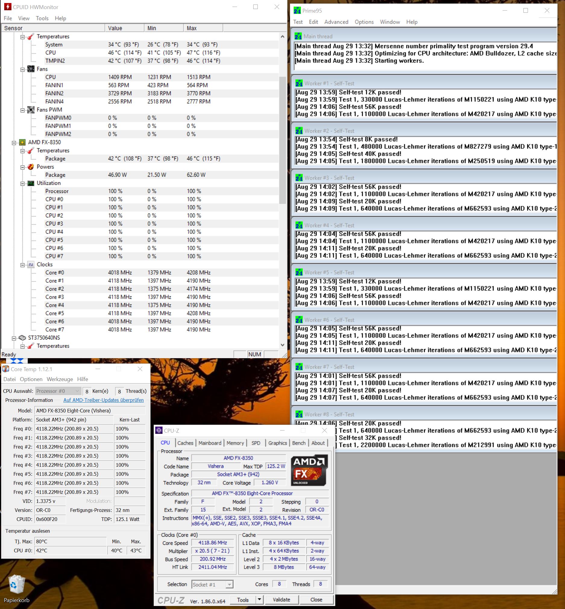

folgende Problematik: Bei Last taktet die CPU immer wieder auf bis zu 1,4 GHZ herunter. Ich dachte, da ich das oft gelesen habe bzgl. des Boards und der CPU, dass es an der Thermik liegt und habe sie daher optimiert. Auf die Spannungswandler und die Southbridge/Chipsatz sind zusätzliche Lüfter gerichtet. D.h. es gibt nun 4 Gehäuselüfter; das Arrangement ist entsprechend ausgerichtet, dass es keine gegenläufigen Luftströme geben kann. Dass die Temperaturen nicht richtig ausgelesen werden, ist mir auch bekannt. Beim Anfassen ist allerdings nichts heiß. Es kann demnach nicht an der Thermik liegen.
Anfangs ist mir die CPU immer in Prime abgestürzt. Ich habe daher leicht die VCore Spannung und die Spannung für den Ram erhöht (da ich das Problem bei Vollbestückung schon einmal hatte). Primestable ist das ganze nun, allerdings wie gesagt wird herunter getaktet. Auch habe ich in Cinebench R15 612 Punkte, was wohl um die 50 Punkte zu wenig sind, auch in Spielen habe ich ab und an krasse Framedrops.
Weiß jemand mehr als ich?
Viele Dank im Voraus und beste Grüße
Kane

Ist der Prozessor auch Primestable nach 20 Minuten? Nach den Screenshots zu urteilen sieht momentan doch alles in Ordnung aus. Welchen Energiemodus ist in Windows eingestellt?

5h Primestable. Man sieht auf dem Screenshot aber eben auch, dass er immer wieder auf 1,4 ghz heruntertaktet...

Das Board unterstützt die CPU und scheint auch keine Probleme mit überhitzten Spannungswandlern zu haben. Auf deinen Screenshots läuft die CPU bei Volllast auch mit maximalem Takt. Woher nimmst du die Info, dass er heruntertaktet? Thermik hat übrigens eher mit Gleitschirmfliegen als mit PCs zu tun.

Na ich habe jetzt nicht genau die Sekunde abpassen können, in der er heruntertaktet ;) Man sieht aber bei dem HWMonitor (in der Spalte "Min"), dass er es dennoch tut.
