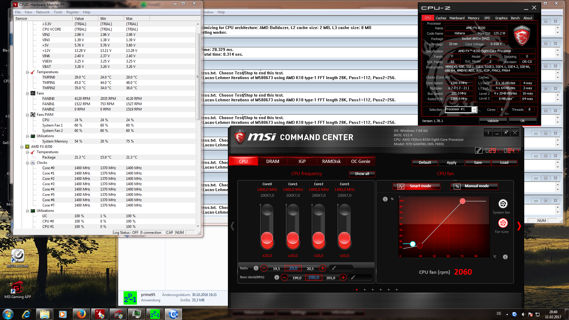

Ich habe jetzt Prime95 gestartet, aber die Taktfrequenz ändert sich nicht.
Ich habe im Anhang ein Pic angehängt.

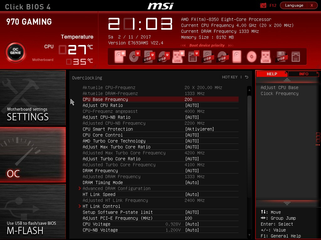

Sollte bedarf bestehen könnte ich noch einen Screenshot vom UEFI machen

Habe moch einen Screenshot vom UEFI angehängt.
Danke
Manuel

Setz mal die Adjust CPU Ratio von Auto auf den Wert 20. Probier es so mal
Ich hab den Wert jetz mal auf 20 Fixiert.
Aber leider keine veränderung.

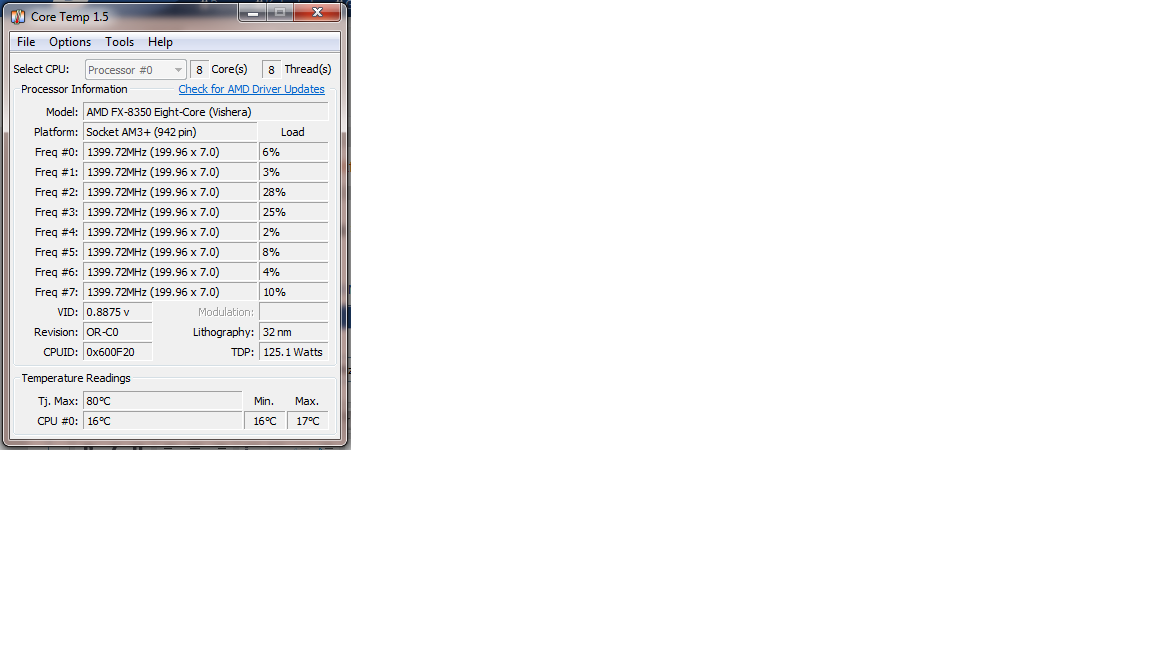

Das mit dem Core Temperaturen da wird mir nur eine Temperatur angezeigt und zwar die von Core 0 16°C
Ich verwende das Programm Core Temp.
