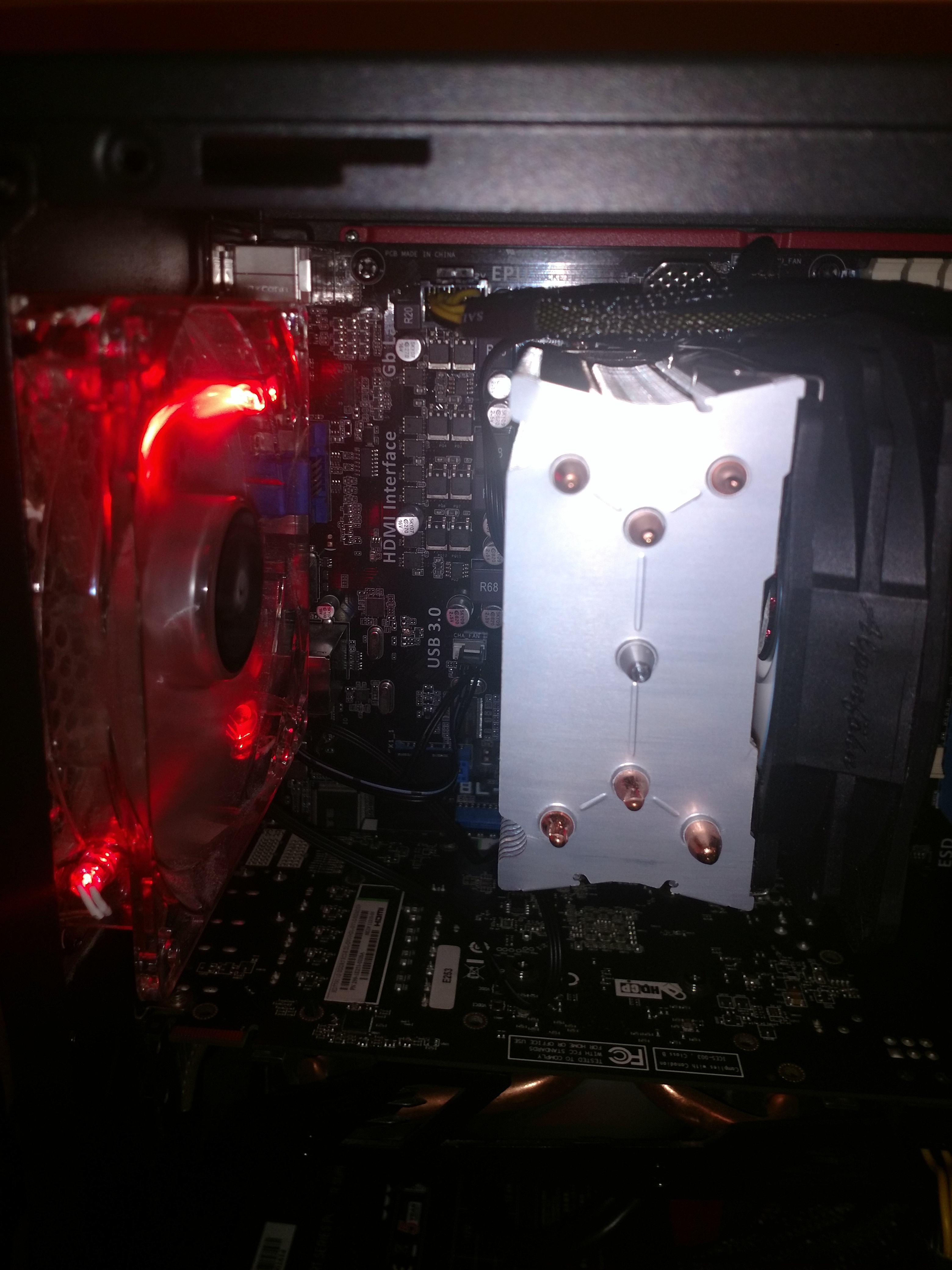

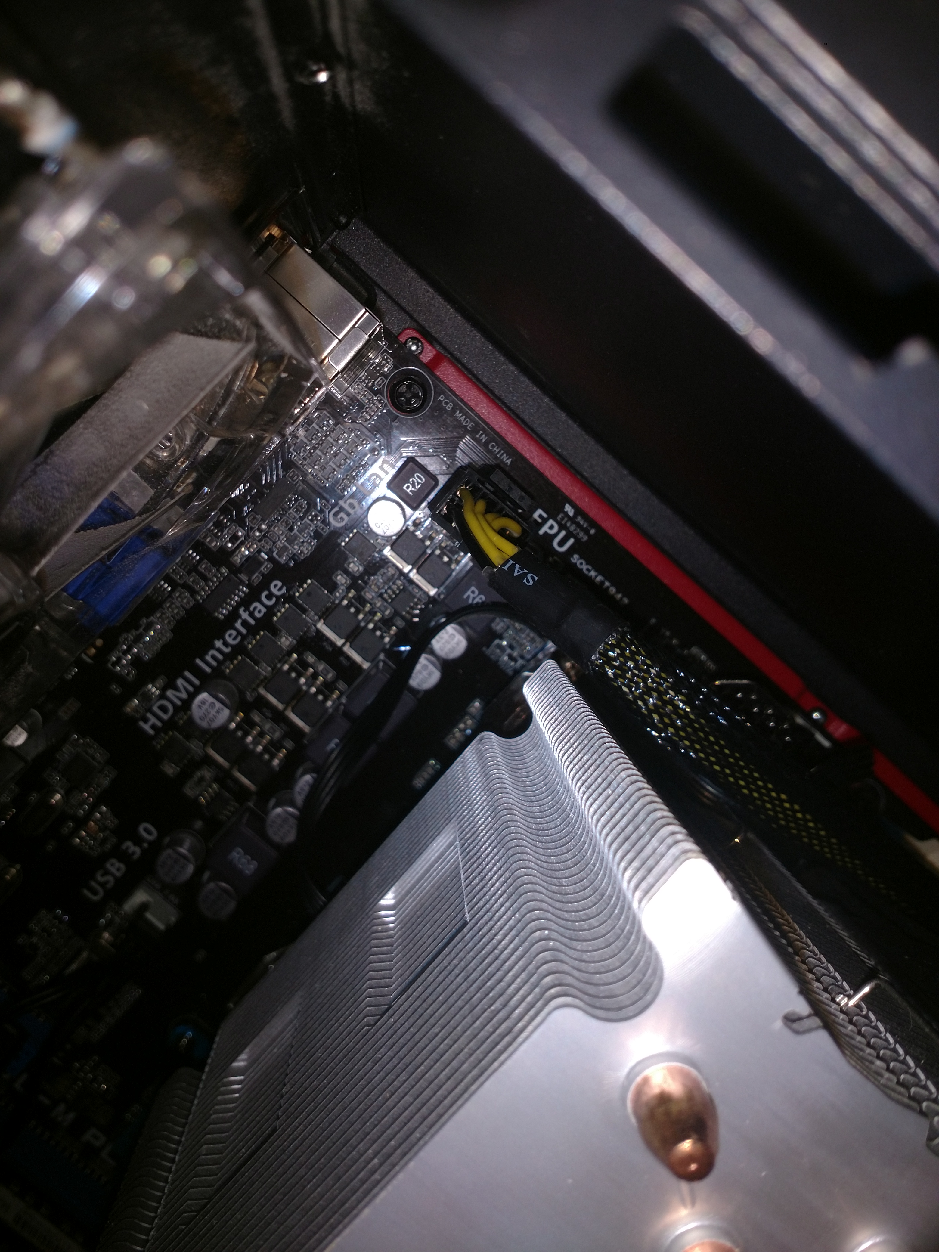

@K7Fan ich habe gesehen ,dass manche einen kleinen Lüfter über die Spannungswandlern tut aber ich weiß nicht wie ich da ein Lüfter befestigen kann und ich weiß nichtmal ob da überhaupt genug Platz ist.
814117
Wenn du nen gescheiten Luftstrom im Gehäuse hin bekommst, sollte der normale Betrieb kein Problem sein. :schluck:
@leckerbier1 normal Betrieb alles gut aber spiele, die 8 Kerne unterstützen Battlefield V oder beim spielen gleichzeitig was herunterladen funktioniert nicht.
passt schon.
Besteht die Möglichkeit einen Lüfter oben oder in der Seitenwand einzubauen? Wird bei dem Case allerdings nicht ohne Modifikation dessen gehen, hat nur je einen 120 vorne und hinten.
Der Tower bläst sicher zu hoch über den Transistoren vorbei und der Lüfter hinten saugt das gleich ab.
Powerman12 schrieb:
Oben weiß ich nicht ,denn der 8pin Kabel könnte im Weg stehen.
Zur Not auf der Aussenseite montieren, Löcher müssen für Schrauben und vor Allem Luft sowieso in das Gehäuse.
Powerman12 schrieb:

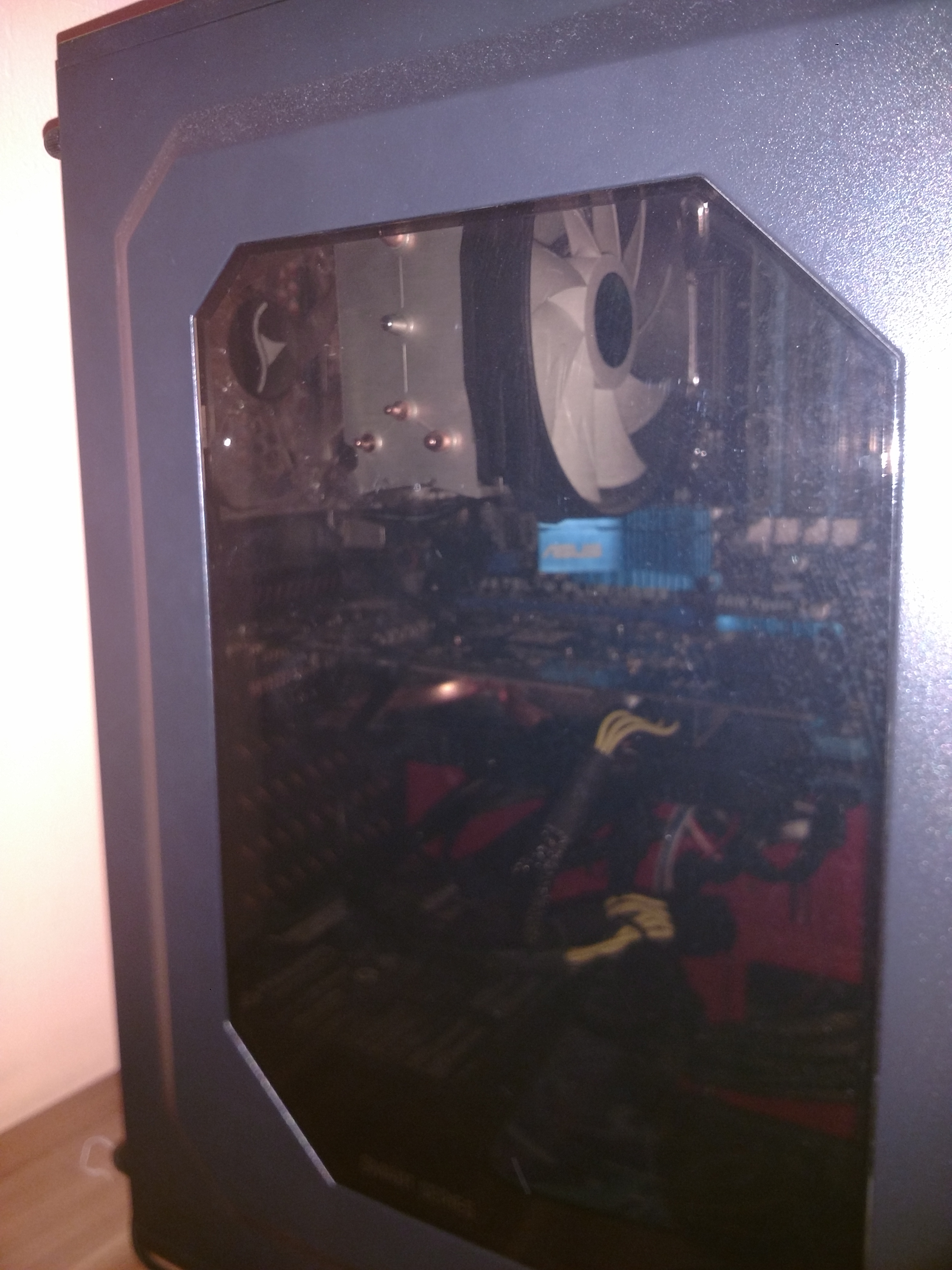

also Seitenwand wird nix
Ist das doch echtes Glas? Wenns nur Plexiglas wäre bekäme man da schon einen Lüfter rein.
Zum Test obs etwas bringen würde: Seitenwand abnehmen und einen großen Ventilator auf voller Stufe reinblasen lassen.
@K7Fan Das ist kein echtes Glas ,aber ich glaube nicht dass da genug Platz ist , am Seitenwand einen Lüfter zu montieren.

Bei deinem Board sollte unbedingt ein Top-Blow-Kühler eingebaut werden, da dort noch nicht einmal Kühlkörper auf den Spannungswandler sind:
