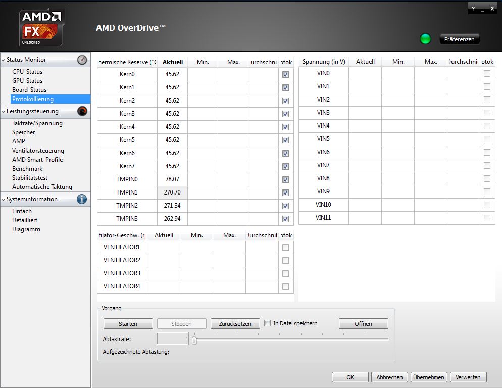

Overdrive habe ich mir gerade runtergeladen. Scheinen wohl wirklich Auslesefehler zu sein.

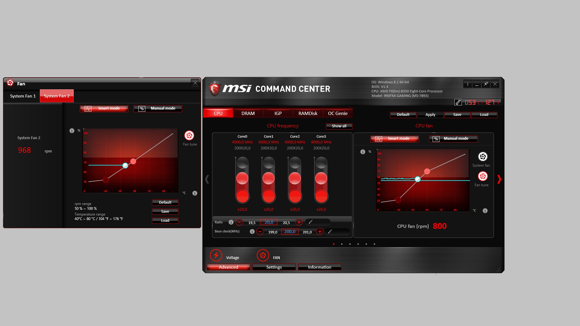

Warum wird hier nicht das: MSI Command Center genutzt ?
MSI Comand Center hat zugriff auf alle Parameter die auch direkt Verändert werden können im UEFI

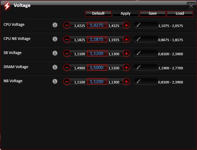

Ein Foto vom Gehäuse inneren und ein Bild von den einzelnen MSI Command Center
wären Hilfreich.
Vielleicht Schauste mal so sieht das dann ungefähr aus ohne OC
Unter Volllast.
Kann nur empfehlen die Lüfter auf 20 % bei 40 C und 70 % auf 60C zu Stellen siehst ja in den Bildern.
Das System hat 2 Lüfter vorne, 1 Hinten = Silentwings 2
Auf der CPU 2 Lüfter Thermalright TY 141 an einem True Spirit 140 Rev.2

Die Höhe Temperatur ist nicht die CPU sonder irgendeine Mainboard Temperatur?
Sehr ich das richtig
Wenn ja dann solltest du dir keins großen Gedanken drüber machen
Spawas halten normalerweise auch 100 Grad locker aus.
Wenn der Kühlkörper warm wird gutes Zeichen das heißt er transportiert die Hitze gut ab
Ich habe gerade mal die WLP gewechselt, alles gleich. Habe mal bei MSI angerufen ,muss ich echt mal loben, super nettes Gespräch.
Also in der Tat sind die Werte die angezeigt werden nicht brauchbar. Das Mainboard hätte nur einen Sensor und dieser sitzt genau an dem Kühlkörper unter dem Sockel über der VGA. Ich sollte mir keine Gedanken machen...
