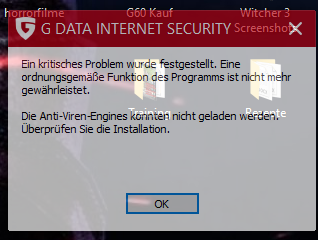

Hallo Zusammen
Ich schützte mich einige Jahre mit der Microsoft Essential Security. Nun habe ich mir mal eine Kostenpflichtige Lizenz gekauft. Da die G-Data Internet Security, in allen Tests die ich angeschaut habe sehr gut abgeschlossen hat, habe ich mich für diese enschieden.
Ich habe eine komplett neu aufgesetzte System Platte (Windows 7 neu, dann sofort Windows 10 Upgrade) und weitere HDs mit Daten.
Wenn ich einen kompletten Virenscan über alle Platten laufen lasse, bekomme ich immer folgende Fehlermeldung. Weiss jemand was das Problem sein könnte bzw. eine Lösung dafür? Wurde mein System korrekt gescannt? Der Balken ist jeweils auf 100% und ich kann auf schliessen klicken. Die Meldung poppt aber schon während dem Scan auf.
Danke schon im voraus

Ich hatte den gleichen Fehler nach dem Upgrade auf Windows 10 ebenfalls. Versuch einmal im Hauptfenster zu prüfen ob neue Virensignaturen zur Verfügung stehen. Wenn nicht hilft nur eine Neuinstallation.
Also die Updates scheinen noch in Ordnung zu sein, die Daten sind grün und wenn ich aktualisieren klicke dann sagt er alles ist auf dem neusten stand. Aber irgendwie bleibt trotzdem ein Fader nachgeschmack. Liegt es an der Software oder doch an einem infizierten File welches den Scanner zum straucheln bringt? Neu installiert habe ich auch schon. Sogar C:\ komplett plattgemacht. Ev installiere ich mal Antivir free und lasse den mal arbeiten und schaue was passiert

Hast du auch überprüft,ob der in Windows 10 integrierte Defender deaktiviert ist?
In einigen Foren habe ich gelesen,das beim Installieren externer Schutzsoftware der Defender angeblich
nicht deaktiviert wird.
@ CC207
Jawoll das Setup hat den Defender komplett deaktiviert. Ich kann den nicht mal mehr aktivieren.
