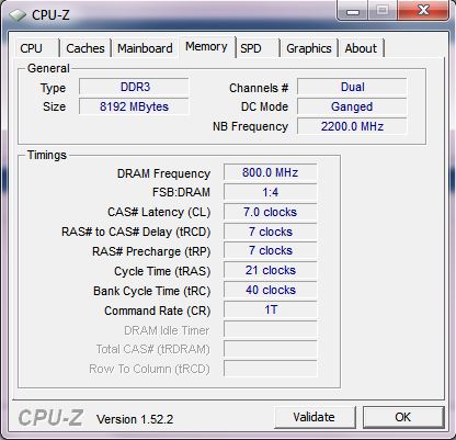

Habe den RAM auch verbaut, läuft mit 1600 @ 1,67V (wegen Vollbestückung aller 4 Bänke 0,02V mehr) bei 7-7-7-21 1T (siehe auch Anhang).
Bei 1333MHz sollte er deshalb definitiv die 7-7-7-21 machen. ;)
So long, der Spawngebob
P.S. Die geforderte Ramspannung von 1.65V MUSST Du bei manueller Konfiguration schon einstellen, Command Rate auf 1T, die Timings und fertig...
