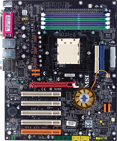

!!! die Ram funktionieren jetzt !!!!! :lol: :confused_alt:
ich habe sie jetzt bei meinem Board von den CH B (einer LILA einer GRÜN) ins CH A gesteckt !!
und jetzt laufen sie mit 250mhz CL3.0-4-4-8 1T mit 2,6V ... obwohl der eine Riegel 2 Errors hatte im LILAnen CH A steckplatz..
aber ich werde sie morgen ordentlich testen (150% +) also ca. eine halbe stunde!
aber... warum funktionieren sie im CH B nicht korrekt ? (eher unwichtig)
greez mats
Edit: habe sie jetzt beide Riegel durchgetestet und 2Errors bekommen (werden die von dem einen Riegel sein^^)... werde jetzt aber 2,65V hineinschicken und nocheinmal testen... stay tuned...
