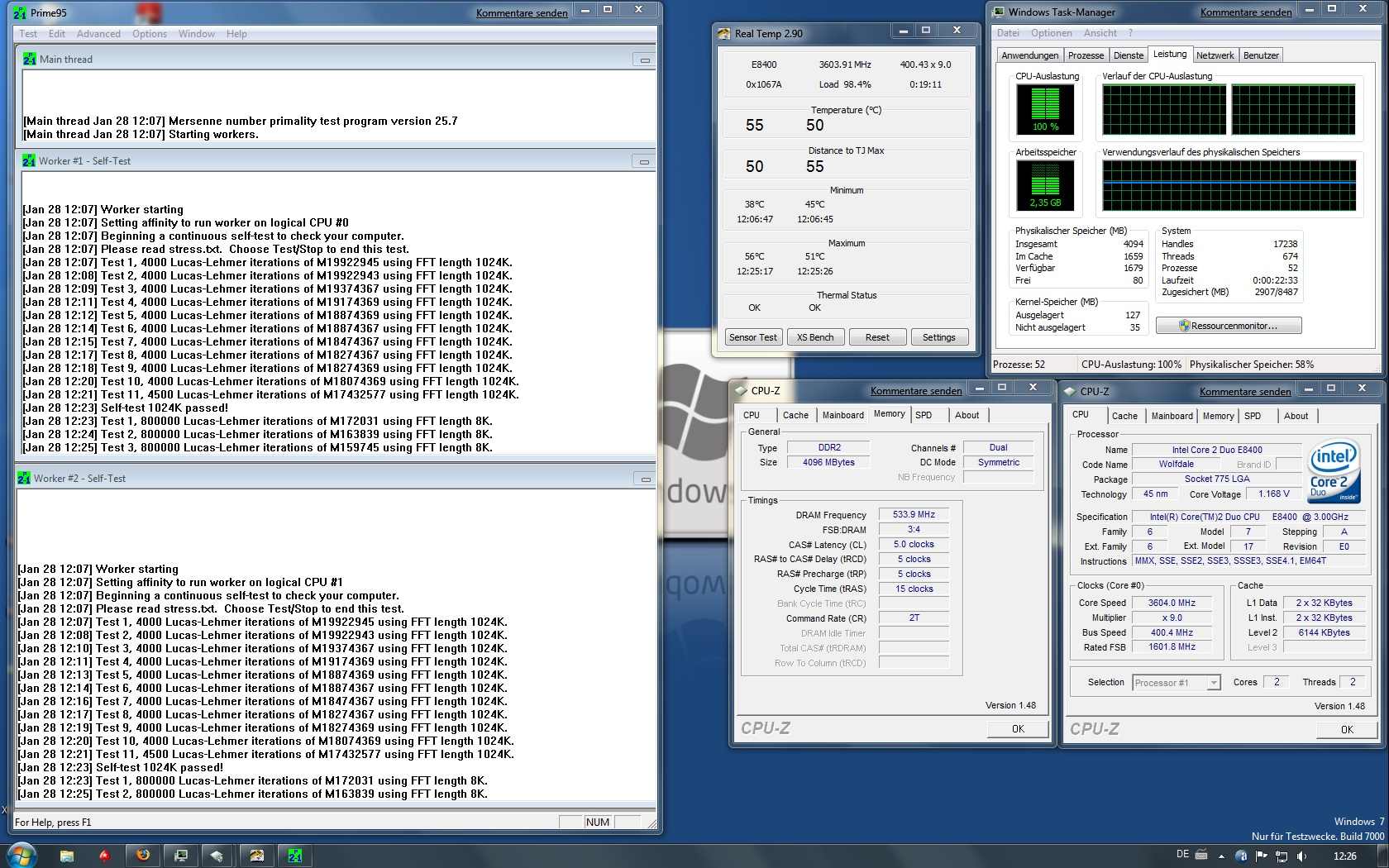

Hallo Alle,
habe heute meinen neuen RAM reingesetzt (siehe Signatur) und Ihn versucht einen Hauch zu übertakten.
Bin auf 2,15 Volt gegangen und hab versucht Ihn auf 1128 Mhz laufen zu lassen.
Timing war 5-5-5-15 2T
Prime (den mit viel Ram Test) meldet einen Rundungsfehler nach 5 Minuten.
Oder muss ich mit NB höher gehen (steht auf 1,4V).
Bin jetzt auf 3,6Ghz (also FSB 400) zurück.
RAM läuft jetzt im Standard-takt und Volt ist auf 2,1.
Mal sehen ob das was wird (Prime läuft gerade). Hat den 1024k jetzt gepackt.
Ich hoffe ich muss den nicht als 800er RAM laufen lassen.
Naja, bin ein wenig verwöhnt von meinem OCZ 2x1G 800er, der die 3,8Ghz ohne mucken mitgemacht hat.
Hat jemand einen Rat für mich?
nb-voltage und FSB-Termination hochziehen.
Welche G.Skill? Die 1000er? Dürften eigentlich nicht mehr als 1050MHz mitmachen...ausser du hast ältere (so wie ich^^), die haben nämlich noch die Powerchips drauf und die gehen um einiges besser als die jetzigen! :)

Wieso eigentlich nicht den teiler auf 1:1 setzen? Ist doch völlig bums, ob der nun mit 840, 1020 oder was weiss ich läuft? :rolleyes:
...und du hast den 1066er! Wer lesen kann, ist klar im Vorteil! Jaja, ich weiss! :D
Ich lass jetzt erst mal den Prime mit FSB1600 durchlaufen.
Da läuft der RAM mit seinen Standard 1066.
Danach bin ich dann schlauer und weiß, ob der RAM ok ist.
Dann gehen wir mit den Spannungen etwas hoch und versuchen den RAM stabil zu bekommen.
Danke und Gruß Mikel

gskill riegel machen gerne mal probleme, mit einem asus board.
stehen die riegel in der kompatibelitätsliste ?
Keine Ahnung ob die kompatibel sind.
Hatte hier gefragt, welche ich kaufen soll.
Ich denke aber es ist kein Problem weil Prime schon über ne Stunde ohne Fehler läuft.
Ich kann ja mit dem FSB wieder hochgehen und den RAM dann langsamer laufen lassen.
mal ne frage ?
warum taktest du deinen ram hoch, wenn man mit diesem im standardtakt bereits fsb 533 fahren kann?
oder willst du extrem oc ?
@Airbag
Ja Du hast schon recht.
Ich wollte einfach mal sehen, ob ich mit dem die 1128 Mhz fahren kann.
Bin aber schon vernünftig geworden und zufrieden, dass er jetzt mit 400 und einem Teiler von 3:4 seine 1066 macht.
Man will ja schließlich bekommen was man kauft.
Hat den Prime bestanden und auch den Intelburntest hab ich noch mal gemacht.
Ich lass es jetzt mal eine Weile so mit 3,6Ghz laufen, weil das reicht mir vollkommen.
Wenn ich dann mal Zeit habe, gehe ich auf die 4Ghz. Mehr mach ich mit Luftkühlung eh nicht.
