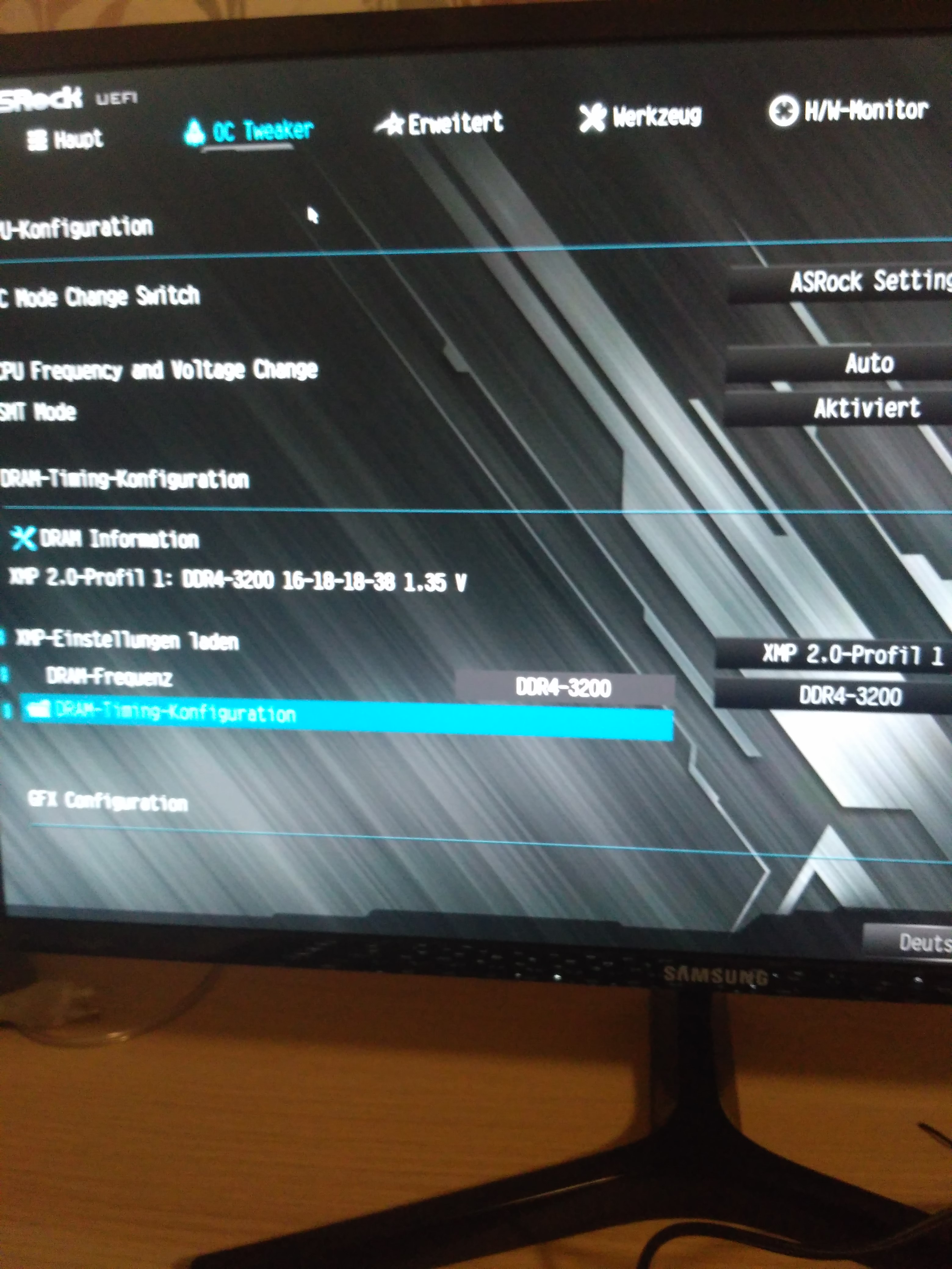

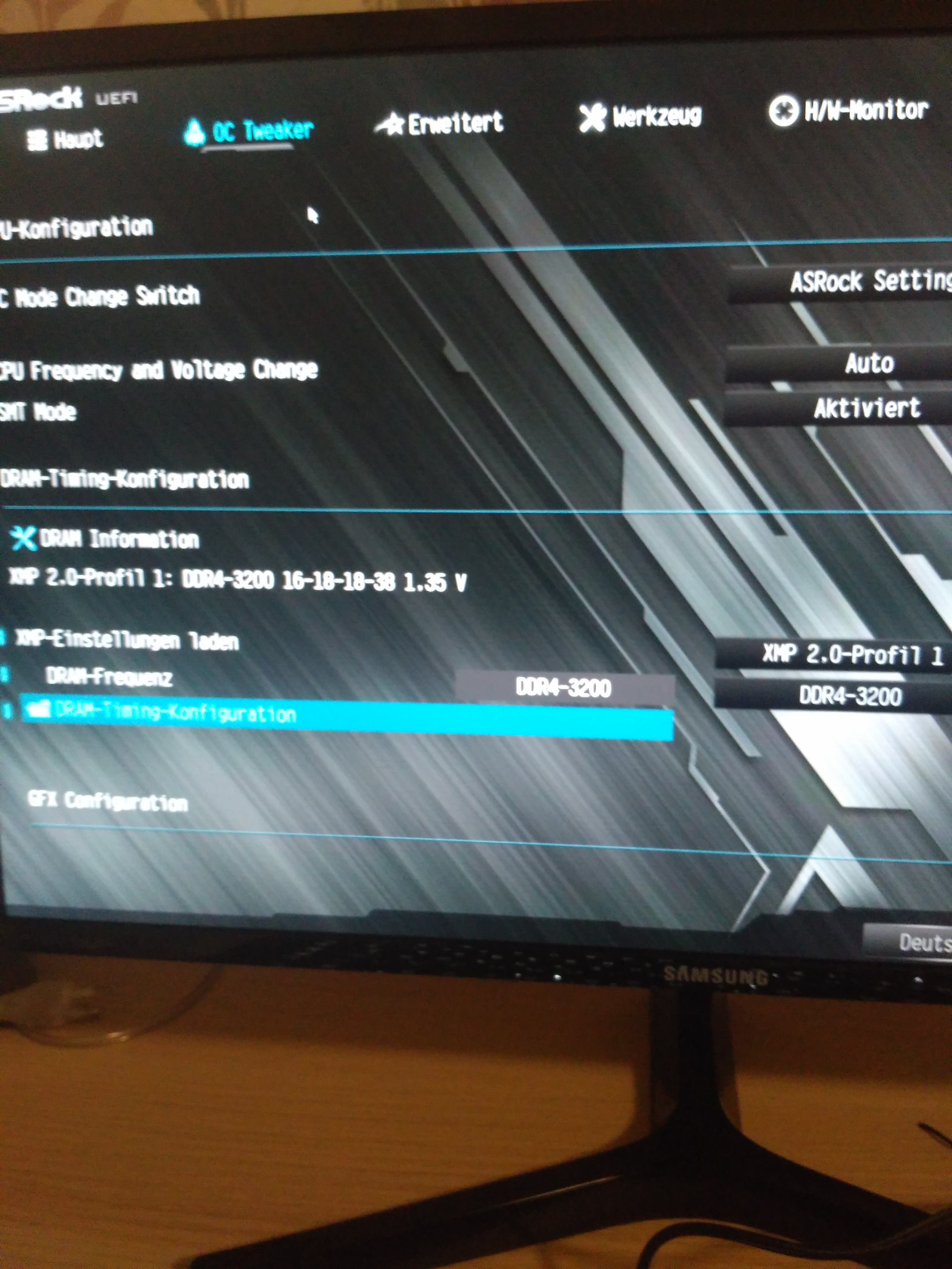

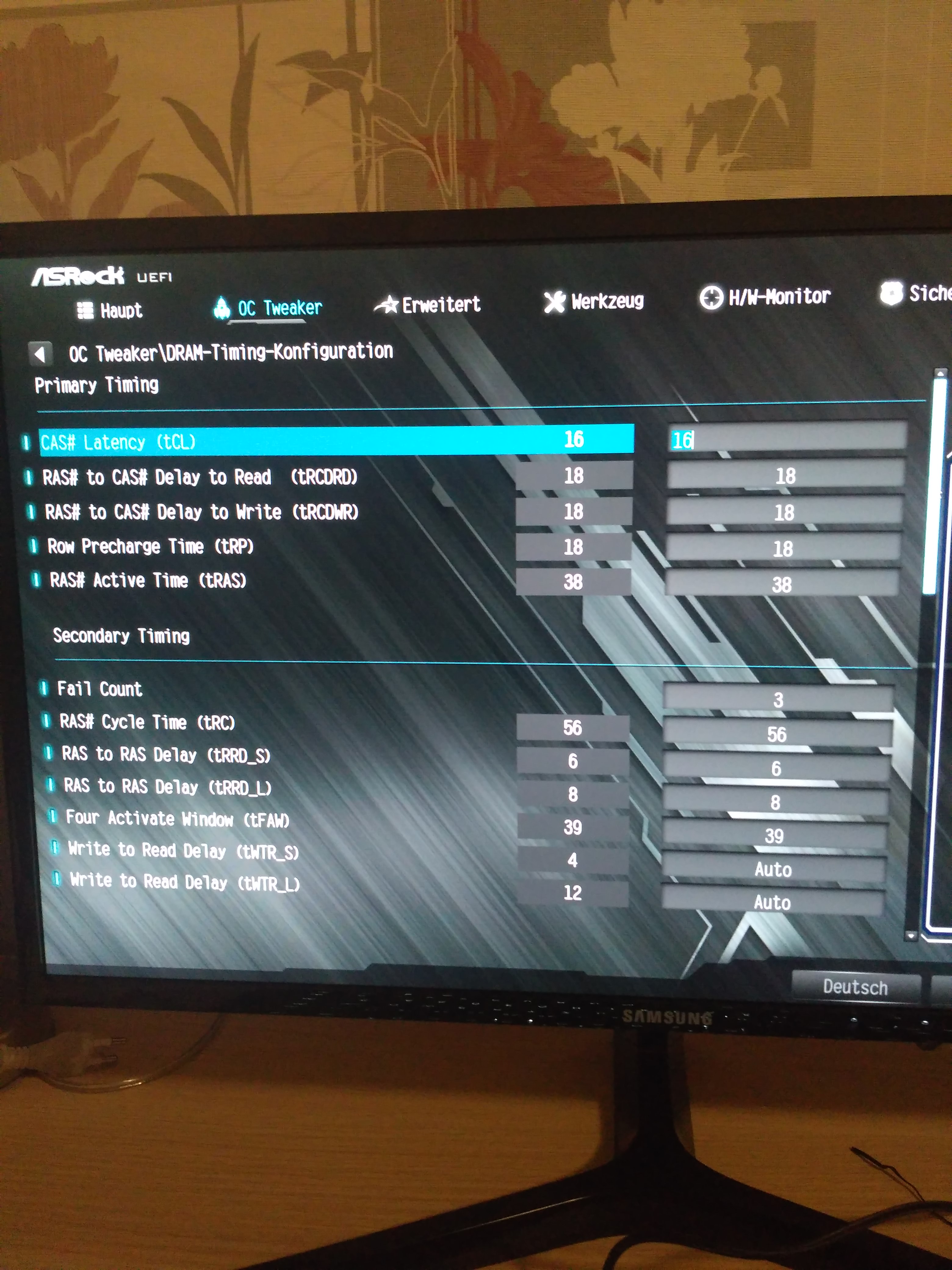

Also ich hab nochmal alles auf Serie gestellt.
Nun ist mir aufgefallen das ich cms Kompatibilitätsunterstützung deaktiviert hatte,da das einer empfohlen hatte im www.
Wenn ich das CMS Anlasse,kann ich das xmp Profil laden und er läuft mit 3200mhz.Zumindest bootet er jetzt schonmal in Windows.Ich werde Mal einen Test mit Aida machen oder?Vllt sollte ich als ungeübter da auch nicht soviel rummspielen,aber wollte das er wenigstens auf 2933 mindestens läuft da alle sagen ryzen profitiert stark davon.

Wenn ich cms aktiviert lasse scheint das jetzt zu funktionieren.Keine Ahnung warum aber ich kann xmp anwählen mit 3200mhz
