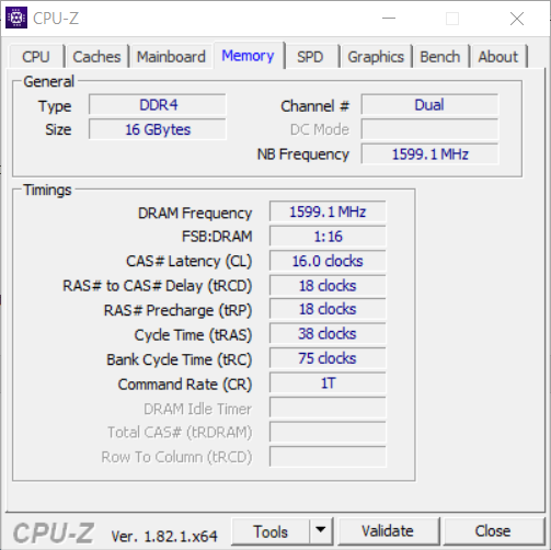

Der RAM läuft bei mir mit 3200 Mhz stabil und hat somit meine Erwartungen mehr als erfüllt :)
Na hoffentlich erweist der sich auf 3200 Mhz als wirklich stabil, ich bezweifel es ein wenig.
Also auf 3066 ist er definitiv stabil. Bei 3200 hatte ich bei ca. 1h MemTest keine Probleme. Während 20h "The Evil Within 2" hat sich das Game 2 mal aufgehängt aber nachdem GTAV ohne abstürze läuft vermute ich, dass nicht der RAM das Problem war.
Bei weiteren Problemen werde ich hier nochmal Posten. Ansonsten lebten sie Glücklich bis ans Ende ihrer Tage bei 3200MHz...
