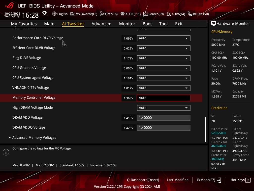

Endweder setzt ein XMP die mem. Controller Voltage automatisch hoch (Tippe auf XMP 2 ) oder man muss es sebst machen damit es mit Vollbestückung läuft ...
da ....

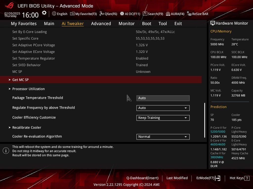

Es hilft wenn man vorher das Board den Controller auslesen läßt
