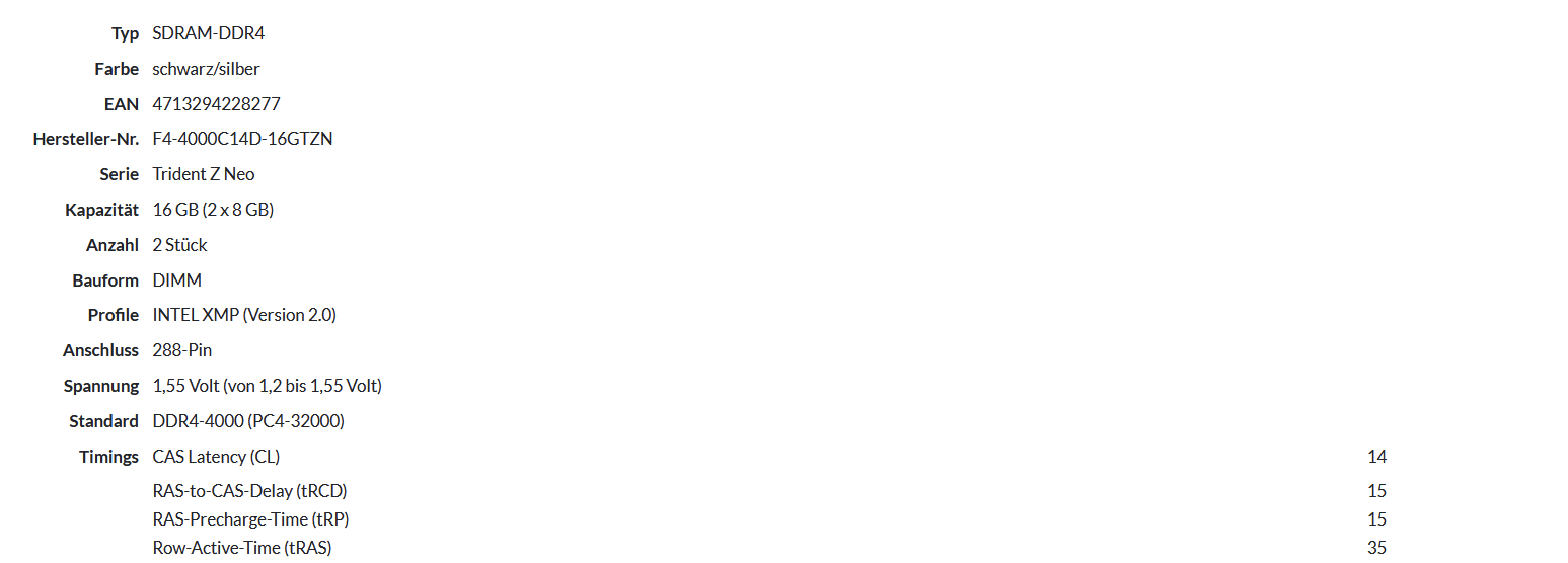

Das ist der schnellste ddr4 ram und der ist sehr wohl mit 1,55 zertifiziert.
https://geizhals.de/g-skill-trident-z-neo-dimm-kit-16gb-f4-4000c14d-16gtzn-a2536317.html
Reaktionen: spfccmtftt89, iceshield und Skorupiak

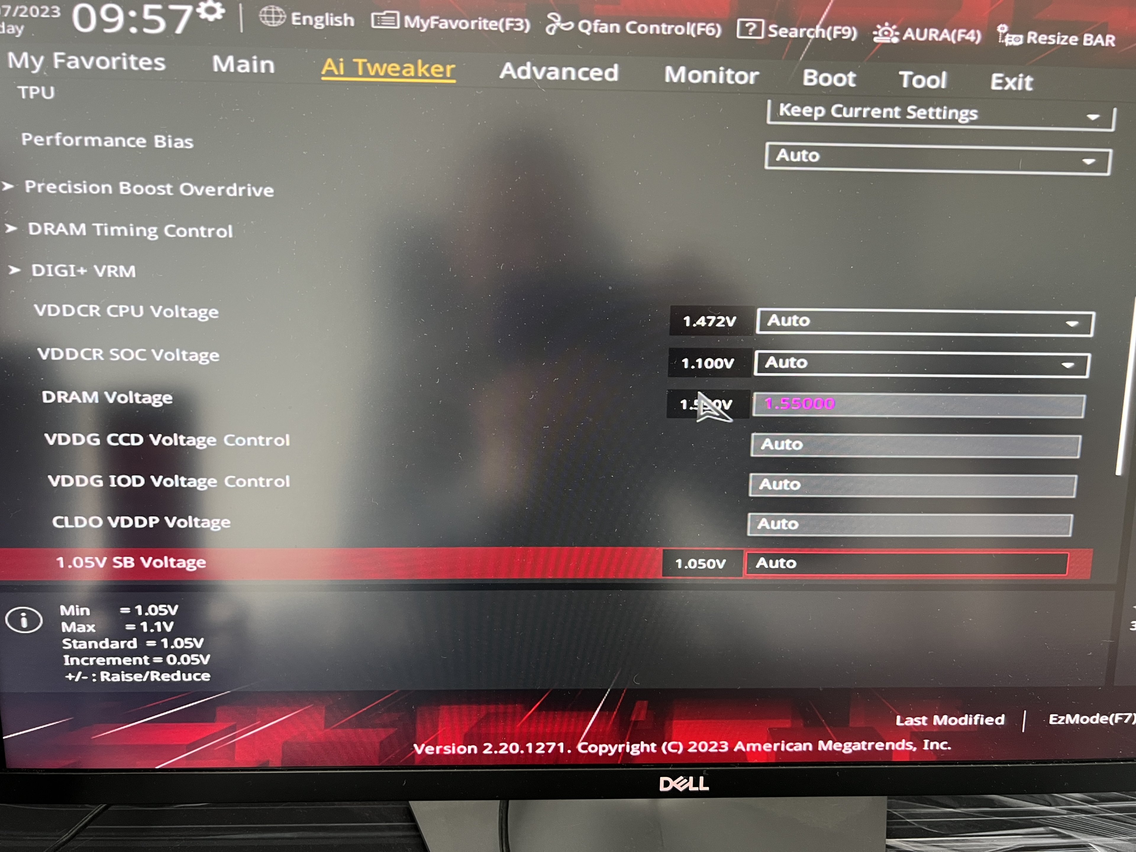

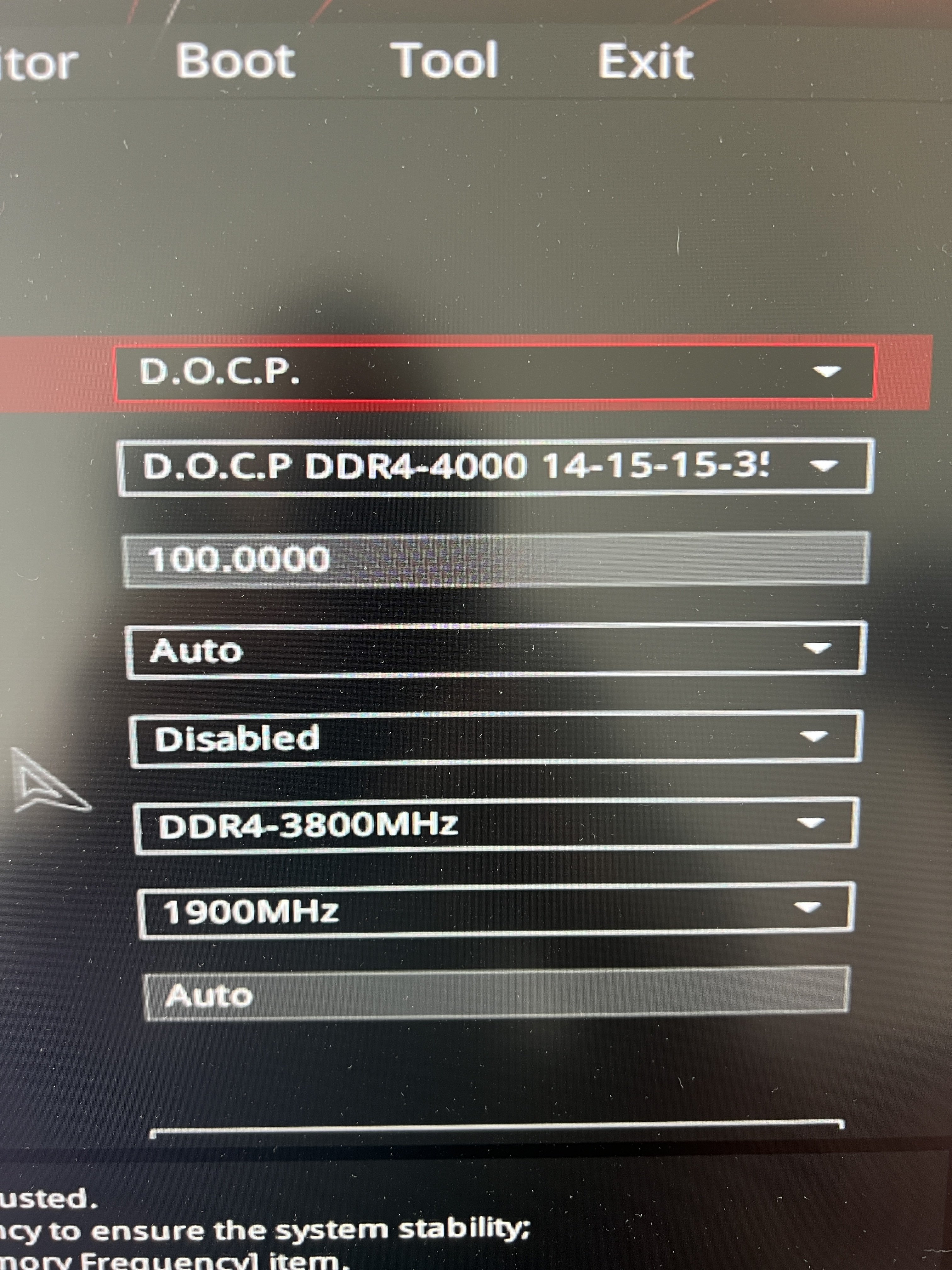

Ich habe jetzt Versucht 3800mhz FCLK 1900 und 1.45V und das ging nicht, müsste bios reset machen. Ich versuche gleich die 1.49V.
Edit: 1.49V geht auch nicht.
Edit 2 : siehe Bilder, so läuft das….
Btw. Cinebench R23 spuckt im Multicore 207xx , cpu taktekt aber nur auf 4125mhz

Dann ist dein Memory Controller nicht in der Lage die 4000 MHz problemlos zu liefern.
Stell es so ein:
3800 (Memory)
1900 (FCLK)
UCLK = MCLK/1 (Synchron zum RAM Takt)
Dann kannst du die Timings angehen oder du belässt den Rest auf "Auto" und nimmst nur die Haupttimings die vom Kit angegeben sind (14, 15, 15, 15, 35) bei 1.55v (bei der Spannung könntest du ggf noch weiter runter, aber es bedarf Stress / Fehler Tests - hier "Karhu" -> kostet 10€, TestMem5 mit Anta Absolut Config -> kostenlos, oder HCI Memtest (1000% Abdeckung für ein "stabiles System").

Die besagten 1.55V werden Automatisch genommen, ich habe Manuel nur versucht auf 1.40V und 1.45V...
Ich lass 1900/3800 und rest auf Auto. Weniger V wäre zwar gut, aber ok. Beim CPU hab wie wie oben geschrieben, PBC angepasst und ich denke so passt das ganze :)
G.Skill verkauft die so:
DDR4-3600 CL14-15-15-35 1.45v
DDR4-3800 CL14-15-15-35 1.5v
DDR4-4000 CL14-15-15-35 1.55v
hab die 3600 schon seit Jahren mit 1,45v auf demselben Board laufen, das ist problemlos.
