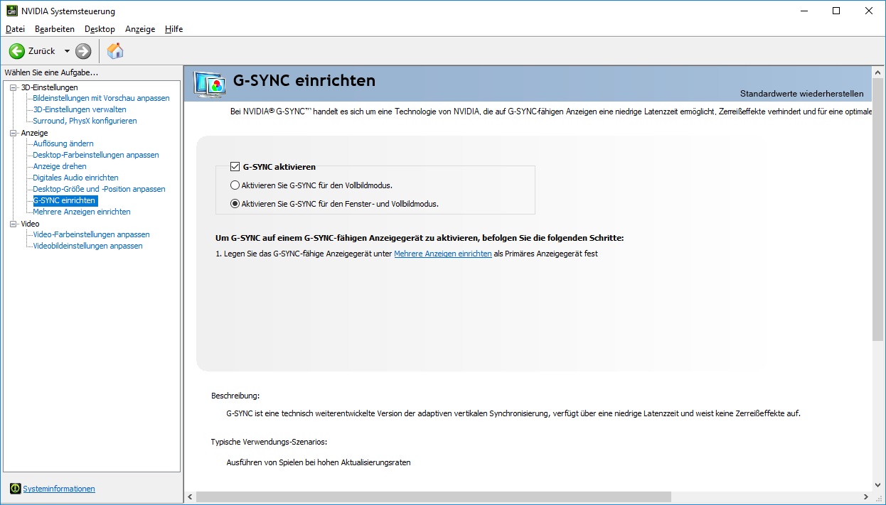

Es ist auch kein spezifischer Moinitortreiber installiert, nur PNP Monitor, der Treiber erkennt ihn aber als G-Sync Monitor und aktiviert die Einstellung auch.
nur weil du 120 Hz hast heißt das nicht, dass es da kein tearing mehr gäbe. das scheint ein g-sync problem zu sein. wenn g-sync aktiv ist sollte das nimmer vorkommen. hast du gsync für vollbild- und fenstermodus eingestellt ?
Beides

stell mal testweise nur auf vollbildmodus in den nvidia einstellungen
