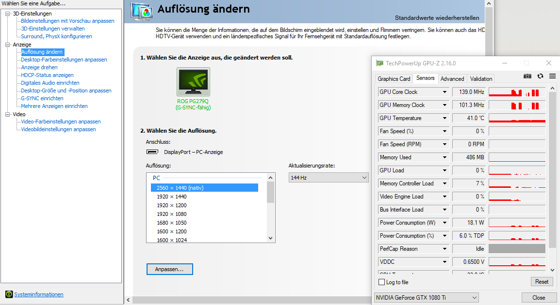

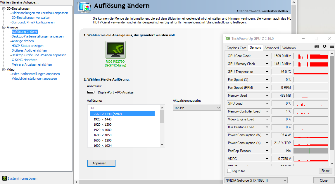

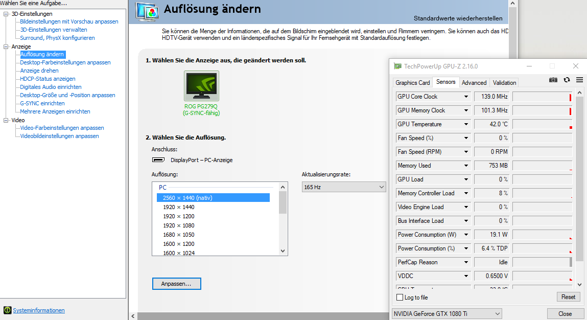

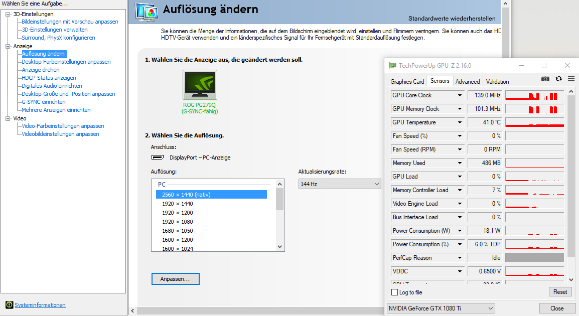

Nutze zum Glück keinen zweiten Monitor und kann daher nicht genau nachempfinden was passiert, wenn man sie z.B. mit 144 & 120, 144 & 120 oder 120 & 60 Herz betreibt (mit und ohne Sync). Ich nehme du hast die möglichen Kombinationen schon getestet.
Aber ein Monitor mit nur 144 Hz bringt die 1080 Ti wirklich nicht zum hoch takten. Erst bei 165 Hz ohne G-Sync beginnt der Spass. Und das richtige G-Sync hilft der Karte sogar beim Runtertakten. (siehe unten)
Wenn ich dich richtig verstehe, lief dein System bisher mit 120 Hz problemlos ohne "G-Sync" oder liege ich da falsch? Daher wäre es wohl das einfachste auf diese Funktion oder auf den zweiten High Refresh Rate Monitor zu verzichten.
Auf deinen Screens läuft die Karte doch auch mit ~1,5Ghz?
Bis 120Hz auf beiden Monitoren läuft meine Karte im Idle mit 139Mhz, reden wir vielleicht aneinander vorbei?
Ich habe sämtliche Kombinationen getestet, sogar ohne zweiten Monitor nur mit einem taktet die Karte mit 144Hz sofort und dauerhaft hoch, so wie bei dir dann wohl auch?!
War ein Fehler, der durch das Snipping Tool enstand. Nun mit normalen Screenshots. ;)
